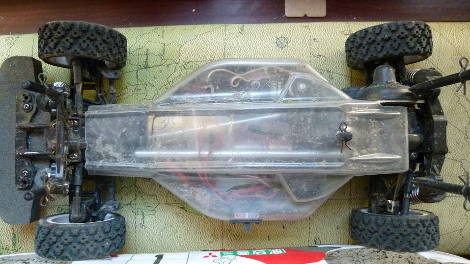

想玩拉力,唯一一個選擇就是換1/8車,不然就是1/10 SC 或是大腳
我當初入RC的目的就是想玩拉力
所以我的第一台車做足了功課,就是買Tamiya DF03RA
而且我買的還是有防塵蓋的限量版,為了就是想玩拉力
當初什麼都不懂的我,還花了不少錢請人幫我組車,噴車殼
得到的結果....(抱歉,當時太菜,還不會邊玩邊錄影)
DF03RA可以跑拉力,但是非常挑地面
不要看Youtube上面一堆DF03RA跑沙地很帥
你真的去跑馬上就遇到一堆問題
1.這台太多塑膠零件,沙子會把你的傳動給毀了
2.碳刷馬達的動力太小,連小石頭卡在輪框就動不了
不唬爛,我在壘球場玩車,夠平坦夠好的沙地了吧
每繞一圈有50%的機會後輪框會被小石頭卡住
我必須手動排除這顆石頭車子才能正常跑
而且非常容易過熱,因為那個防塵殼太有效了,裡面都不會進沙子,當然風也進不去
夏天在沙地上跑不到一條電池就過熱
還記得我剛剛說每跑兩圈就要停下來清沙子吧
對,儘管每跑兩圈休息幾秒,這樣還是會過熱
這還只是原廠碳刷馬達配上鎳氫電池
如果換上無刷馬達跟鋰電.....我想鐵定燒掉吧
這台後來撞壞後我就沒再修了,真的太失望,碳刷馬達也可以把馬達座給撞斷
真的,如樓上講的,換台車比較實際
1/8車無論零件耐用度或是重量慣性都遠比1/10車適合跑拉力
