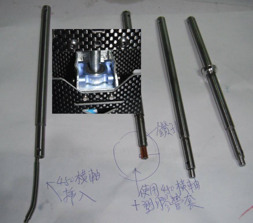

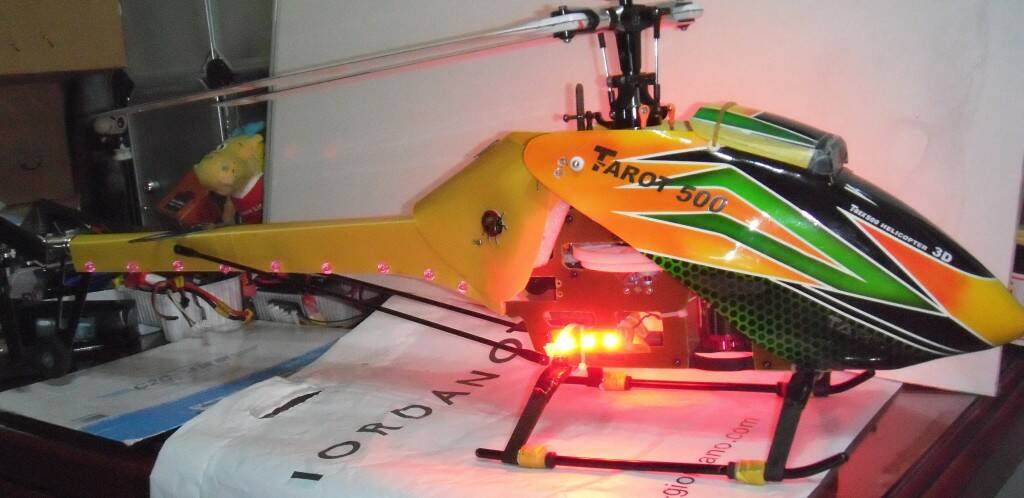

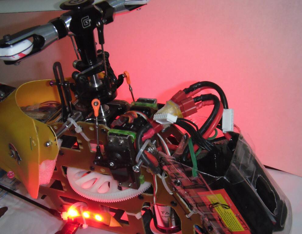

直昇機 500 FBL加第3 軸承
A. 電池位置改於前方站立機頭改揎蓋-----方便電池更換.
B.  加第3 軸 承 -----------------減低震動.
C.  尾管增加為3個軸承------減低震動.
D. 102/07/05  ---------------組裝及試飛完成.

A. 102/07/05  --組裝及試飛完成.
A. 電池位置改於前方站立機頭改揎蓋-
----方便電池更換.
A. 使用一個電池.
A. 兩個電池並聯.
A. 軸心加套450橫軸.
B. 使用450軸承為第三軸承.
A. 使用pcb FR-4 單面 環氧玻纖 覆銅板/敷銅板 厚1.5mm 製作機身.

發表於 2013年11月23日 09:35 AM | 顯示全部樓層
是我的錯覺嗎 怎麼感覺橫軸好像沒鎖緊 或是有虛位
大槳 變型有點明顯 起飛前 下垂  起飛後 上仰  我的500 不會這樣說
