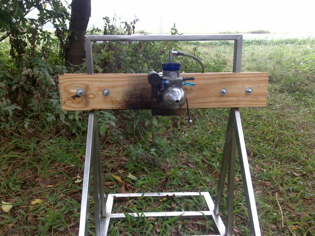

NGH 9CC汽油引擎上試車台
4500rpm -10000rpm磨了約1公升,
準備裝上中航40級西斯納飛看看....

這西盛有人用過,飛40級西斯納有夠力,但是化油器那個角鐵太弱要補強(振動太大會斷)

感謝提醒...
您是指油幫浦固定角鐵嗎?
若鎖在引擎後方,引擎要往前移,槳會太凸出,
預計把油幫浦放到油箱旁,以便讓引擎可以後移。
另外;排氣管聲音太大,換上OS46排氣管剛剛好可以放入西斯納機頭下方排氣管槽內....
