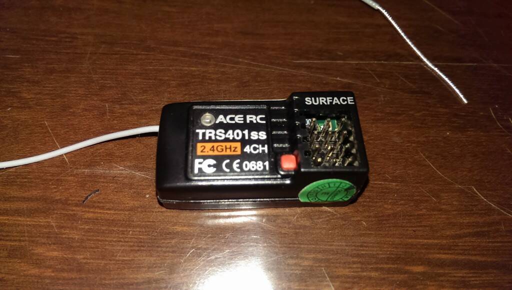

我有支雷虎的槍控 但目前沒車可測試 想說是否能用 3號電池並聯成6v插接收 來測試ch1 ch2 是否正常 請問這樣ok嗎?謝謝指導

串聯成6v, 可行, 最早先的油車接收便是此方法供電

謝謝大大解答 再請較您 我6v電源插接受bat電池那個洞,正極沒插錯但負極插錯會燒嗎? 謝謝你

電源不一定要插BAT那動, 其它的針槽也可以
但正負要對, 插錯不一定會有事, 但也有可能燒掉

不過 還能對頻 應該沒事吧!了解了 感謝您
