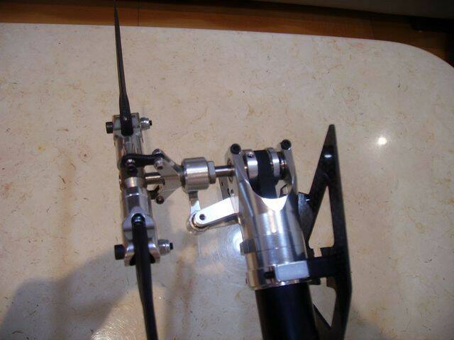

M3D600第一代皮帶版,一直是我的主力練習機,不過在今年八月及上星期日共2次因尾巴震動、突然轟轟叫,第一時間未處理,導致三軸錯亂摔機。在這次的摔機尾部完全無傷,在修機完運轉測試發現,尾橫軸會有不真圓運轉合併嚴重震動,昨天將新到貨金屬尾殼裝上,沒做任何調整震動值就落在482,而且感覺很扎實,真是太好了,好東西推薦給有皮帶版的大家。
  另外M3D的反扭力螃蟹爪,是往外推,有爬文明達公司曾表示是最大滿舵量恐有不足,小弟個人強烈建議把紅色圈起來的那個塑料件,縮短長度約2mm,整個舵量就可滿足需求,讓螃蟹爪反扭力方向往內靠,減少尾橫軸往外重心,以降低震動減少損耗。

你旋翼夾跟螃蟹爪連接部份好像裝錯了,雖然各家直昇機都是這樣但是明達當初設計是跟人相反的...
 樓主| 發表於 2013年11月14日 10:01 PM | 顯示全部樓層
gundamw788 發表於 2013年11月14日 09:57 PM
你旋翼夾跟螃蟹爪連接部份好像裝錯了,雖然各家直昇機都是這樣但是明達當初設計是跟人相反的... ...
我是試機完,把他改成向內的。

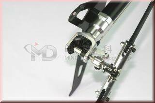

這個金屬尾波箱一出來我馬上就裝了質感一百分~版主還是改回來原本設計的夾座方向可以減少風阻喔
