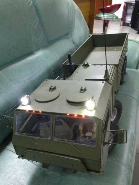

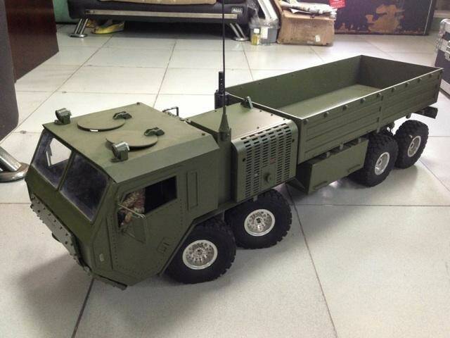

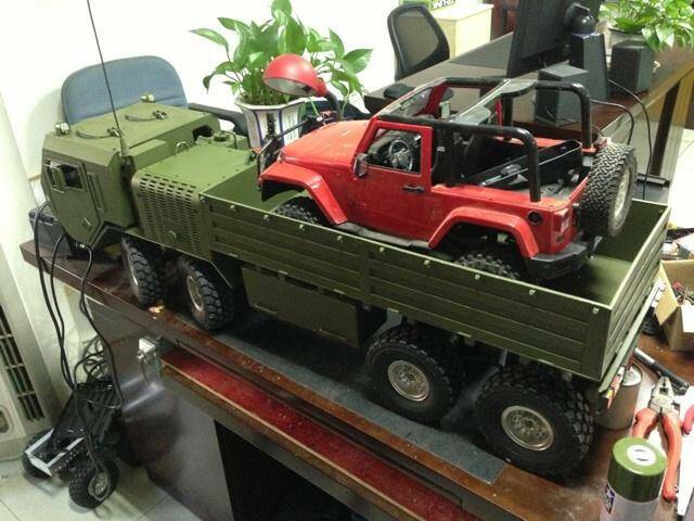

耗时10个月~除了车桥,轮子,避震,部分电子设备,整车DIY完成!

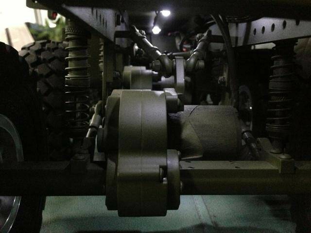

车长1米,用的双电变,带动四个电机驱动车车!两边各有一个电池仓,一边是动力电池仓,一边是声组和灯光供电电池仓,另外还外接了一个BEC接头,供FPV使用!

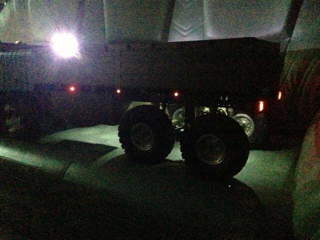

车头灯是3W一个的LED灯珠,灯杯是用塑料做圆,填充704硅胶成型,然后喷漆!

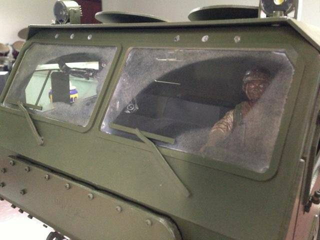

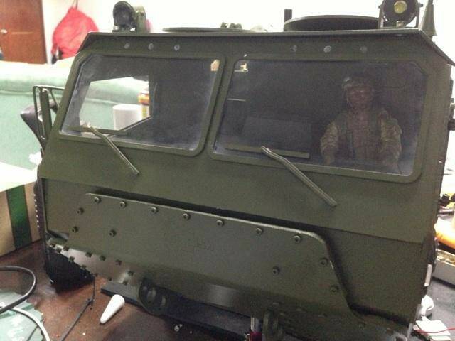

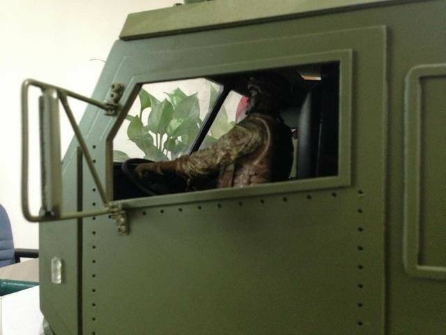

车头上四颗螺丝扭开后可以去掉上盖,布置内饰;同时螺丝也是车头灯线的连接关键。

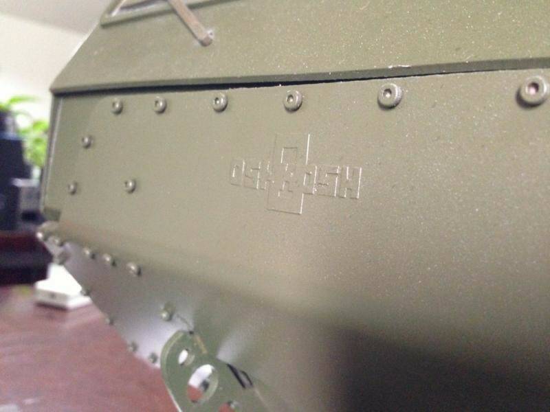

车头标志用纸打印,雕刻出来之后贴在车头,喷漆,上色!

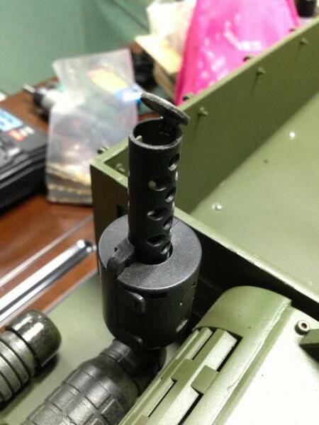

设备盒使用废旧活性炭盒子加ABS板做成;排气管使用鱼缸的排水管加电线磁环外壳制成;还有不用的舵机臂等等......
外观水果视频连接:
