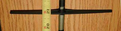

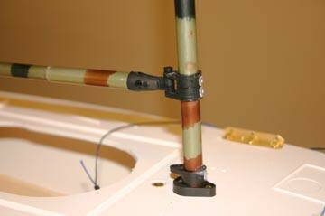

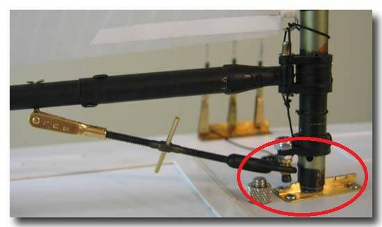

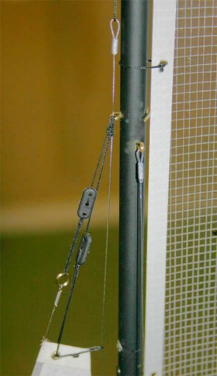

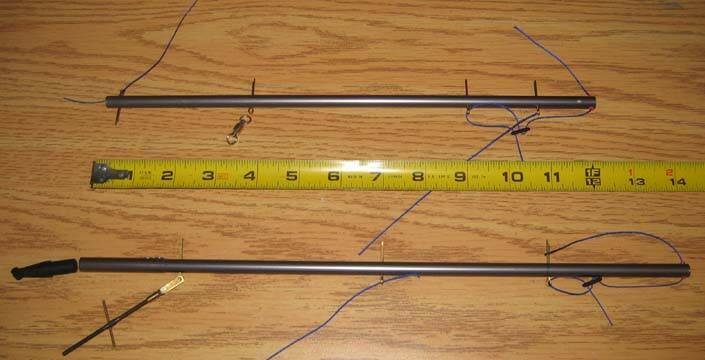

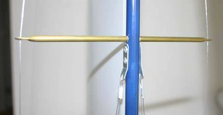

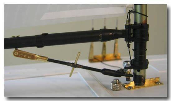

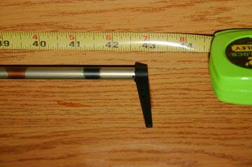

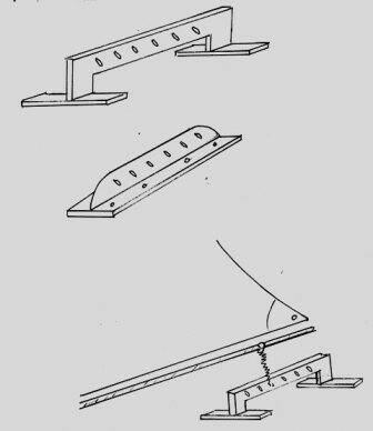

今天大家看的照片是一些五金,有些是量產的,有些是自己做的DIY.甚至有些是從別的模型拿過來的,像直升機的零件,遙控車等零件,等等.當中有好幾張照片是我們現在最流行的維多利亞帆船,想要動手改裝的朋友們,自己看圖說故事發揮想像力.大家注意圖片當中mast材料是來自於射箭的箭桿(他的規格EASTON 2413, 2213, 2013)都使用高級的航太鋁製造.曾經有射箭過的人就知道,這種東西很輕,像直升機的尾管一樣.在網路上的拍賣好像台北有一家賣射箭器材的店, 大家可以稍微爬文搜尋,如果沒記錯的話價格也都是可以接受的程度.唯一一個地方,你要自己DIY,因為長度頂多只有一m.圖片中的老外是用兩隻去接起來的,中間用鋁合金拉釘結合,強度沒有問題.大家繼續腦力激盪1下杯!

發表於 2013年11月11日 11:04 AM | 顯示全部樓層
紅圈的部分可調整很棒!
可是......強度ok嗎?
 樓主| 發表於 2013年11月11日 11:07 AM | 顯示全部樓層
雄阿 發表於 2013年11月11日 11:04 AM
紅圈的部分可調整很棒!
可是......強度ok嗎?
應該沒有問題 , 因為海風號好像也是這樣做的.
發表於 2013年11月11日 11:21 AM | 顯示全部樓層
m700 發表於 2013年11月11日 11:07 AM
那就真的很心動!.....
小維的桅桿我已經前頃到+1大都看不下去了
發表於 2013年11月11日 12:05 PM 來自手機 | 顯示全部樓層
紅圈的部分可調整很棒!
可是......強度ok嗎?
小維被那枝插入的穴,也不怎深,而且是軟的,夠用了,...以上的形容詞怪怪的。
 樓主| 發表於 2013年11月11日 02:15 PM | 顯示全部樓層
雄阿 發表於 2013年11月11日 11:21 AM
那就真的很心動!.....
如果前傾太過嚴重才可以跑得順 , 可能是你的主帆太大. 前後兩邊的面積如果比例剛剛好照理說mast是在中間. 因此, 製作帆面時要注意一下"中壢點",讓你的帆船沒有癖性(雙手放開他還直線一直走).中壢點抓到之後再來重新出發:進行調整前後夾角之差, mast 前後傾斜 , 帆面的弧度, ...最終達到你要的"特性". 這一個特性也許在別人的手中操作起來感覺是一種怪癖,但是當調整出你所要的東西時,會感覺人船和一:他所做的每一個動作都是在你預料之中 , 甚至可以說他就是你的意志的延伸(聽起來也許深奧抽象 , 但是這是一定要的啦! ).
