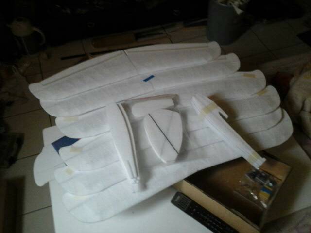

mini 翼展580mm 方便好攜帶

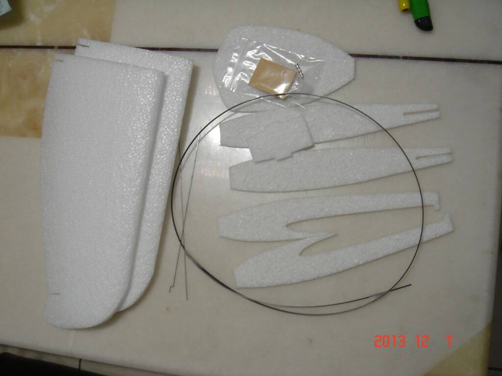

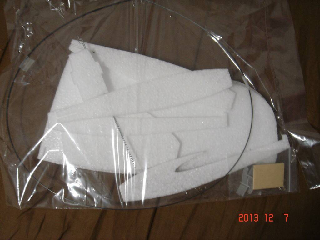

epp diy 不易
露x 賣外國進口要 eps 3k多
所以發錢定做割 實心epp  含配件 6百多
65cm 翼展
用a1510馬達
12a 電變
500mah 電池
用無動力  2s 200~500mah 電池
正在爭扎中

EPP DIY 不難阿 你這樣子就沒有DIY樂趣了。
我當初也想切整支機翼比較快。但會太重了
我還是喜歡輕一點比較飄。我做的全部都是手工蒙皮的。

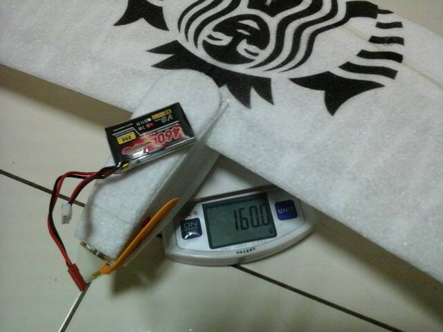

下面第二張是翼展800mm的全配重量
發表於 2013年12月9日 12:39 AM | 顯示全部樓層
loveyou730620 發表於 2013年12月8日 03:38 AM
我當初也想切整支機翼比較快。但會太重了
這重量適合手甩   可以試看看
上次做實心 90cm 用6寸槳ax1806  7.4v 860mah  速度很快
請別人割翼型 很精準漂亮  更好飛 自嘆  學習學習 翼肋做法
