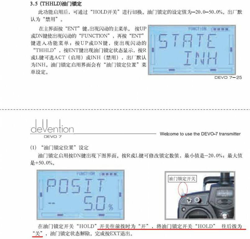

油門鎖定要先設好,緊急時可以減少損失,平常調機也可以切過來(油門鎖定螺距也要先設好)就不用將遙控器設定在調機模式

請問大大..."油門鎖定及油門鎖定螺距"... 設定值應該多少好呢?...它和飛行中緊急狀況的使用有關係嗎?
