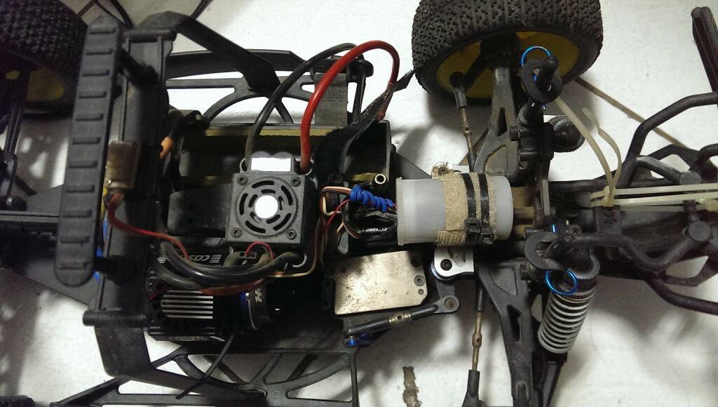

DIY的算嗎? 這台是SC..不過TT應該也可以才對
底片盒改裝..不過接收要拆殼(接收上熱縮膜..)
底片蓋子上畫兩刀X 把線頭從內往外穿過去
固定在轉向強化版上(有兩個洞可以用束線帶固定沒問題)
除非潛水..目前雨天跟衝小水漥...沒掛過..
