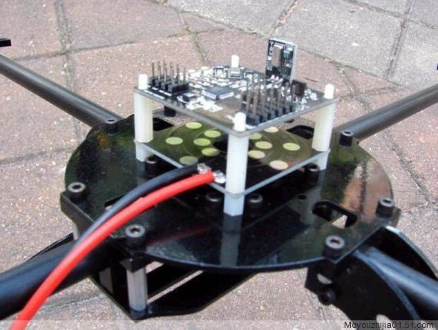

各位好,四軸準備要組裝了,使用電路板,有 GPS,大樓骨架要怎麼建比較好?下面的圖是沒有 GPS 的情形,加 GPS 就不曉得該怎麼建,愈往上是不是面積是否要愈小?
用電路板,是不是把四組電變的動力電線焊上去,四組並連?

電路板遠離飛控AND GPS

因手頭上沒有尾龍柱,我去電子零件行買銅柱來充當,先把電路板鎖在機架的碳纖板上,中間穿上四支銅柱,但我沒有照上圖那樣鎖飛控板,我覺得這樣鎖很不耐摔,於是找了一塊塑膠文件夾 Clipboard,切一塊約 13cm x 13cm 的板子,開了八個洞,四個洞鎖飛控板,飛控板下面用泡棉雙面膠先貼上一層,再放飛控,鎖飛控板,這樣才會有點彈性,比較不容易震壞板子,接收和 gps 也鎖在塑膠板上面,另外的四個洞再鎖四根銅柱,上面鎖飛控防撞板,就這樣就搭好了。

個人的幾點建議:
1)不要用銅柱, 如果將來不幸炸機把你的大樓摔斷時, 銅柱有可能把電路板或是飛控版的焊點短路
如果是底下那塊電路板短路的話電池有可能會起火
2)大樓越不耐摔越好, 最好是摔到時可以倒樓以吸收能量, 寧可摔斷塑膠柱也不要把飛控摔壞
小弟先前大摔了兩次都是運氣好, 塑膠柱摔到斷掉脫離了機身保住飛控板, 類似汽車強調的潰縮性
你看賽車 (尤其是高速的 F1) 只要撞到整台車零件大都會吸收能量而噴光光以保護駕駛
萬一整台車很堅固都沒噴, 那就表示撞擊的能量大部分都將轉移至駕駛員身上
3)泡綿、雙面膠等東西沒用過, 功效如何不予置評

大大言之有理,因最近也要買東西,就再買塑膠建材,拆掉原本的銅柱,飛控不要用鎖的,用貼的,再用束帶綁。
