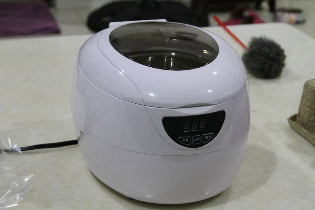

超音波清潔機
一般車子保養清潔
最討厭的就是避震器上的螺紋、齒輪的油垢之清潔
一般是可以泡去漬油,但是都要泡很久
今天要介紹的是超音波清潔機
配合上環保去漬油,不用五分鐘,整個乾乾淨淨的…

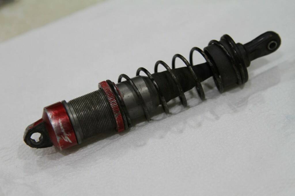

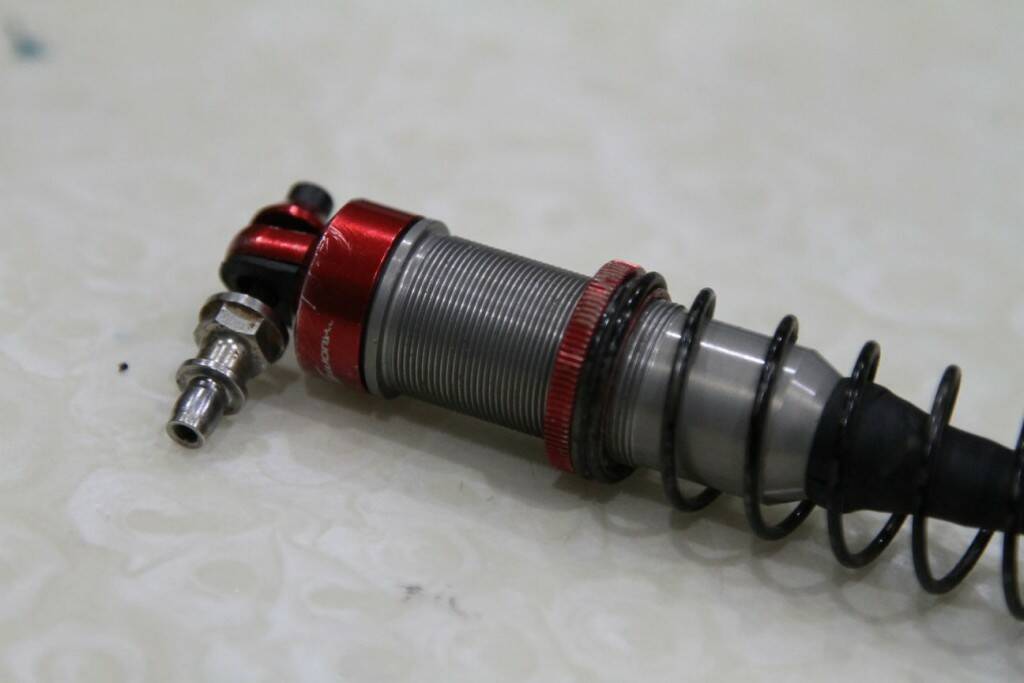

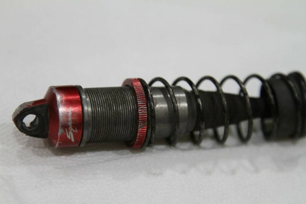

原來的避震器,髒到不行了

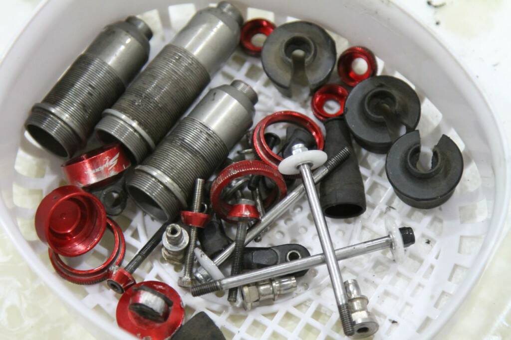

拆了全丟到濾網內
倒上環保去漬油後開機,時間我只設280秒

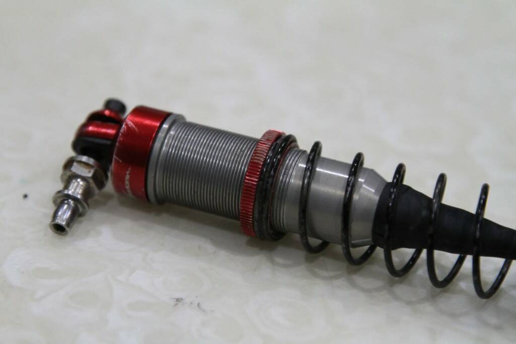

清潔後取出擦乾組裝,像新的一樣
