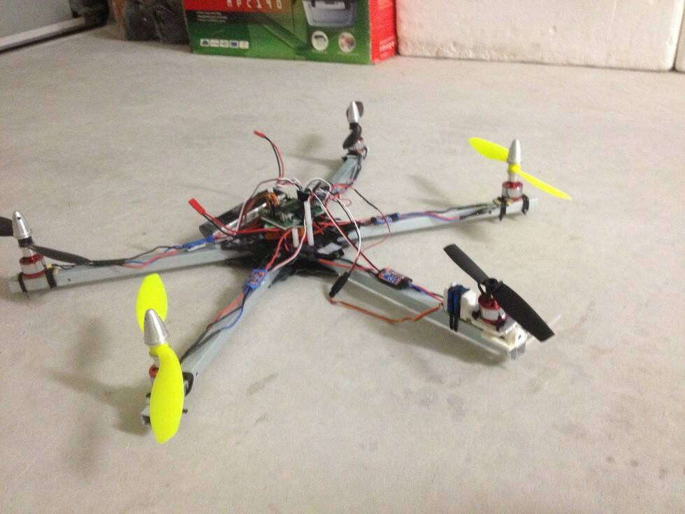

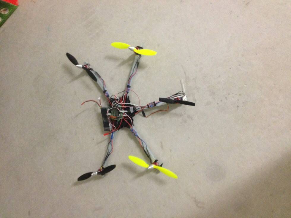

雖沒有什特別的只是好玩
這次使用的是KK2.0板
補了4軸的轉向不足也補了三軸的穩定性, 因PID還沒微調請加減看
https://www.youtube.com/watch?v=0h3WFQ4A0U4

請問 kk 有 5軸的模式嗎 ?
還是自己發明的
 樓主| 發表於 2013年11月6日 10:03 AM | 顯示全部樓層
本帖最後由 mancos 於 2013年11月6日 10:10 AM 編輯
SF1024 發表於 2013年11月6日 09:42 AM
有趣, 有實驗精神
請問 kk 有 5軸的模式嗎 ?
KK2.0可設定1~8軸但是需要另外在mix修改.
先設定X四軸
再修改m5改ESC 油門100, AIL改100
m6改SERVO RUDD改100, OFFSET 40
其他的m1~m4可以把rudd歸零或不歸
