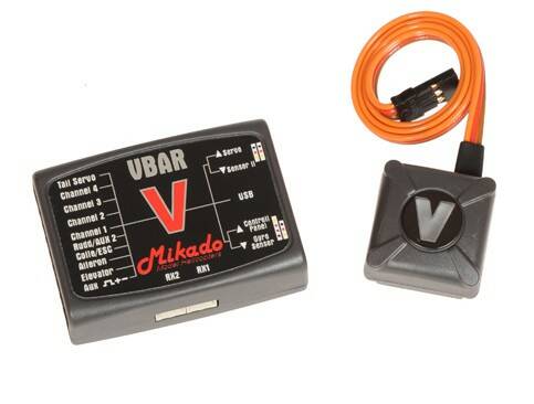

右邊那個是做什麼用的?
發表於 2013年11月4日 10:28 PM | 顯示全部樓層
本帖最後由 lliu0130 於 2013年11月4日 10:30 PM 編輯
這是Vbar (大銀V) 感測器跟控制盒分開。右方的是感測器,安裝在原陀螺儀的位置。而控制盒則可隨意掛附。像我的700E DFC 就是用大V. 而控制盒我是垂直掛在H座後面。
