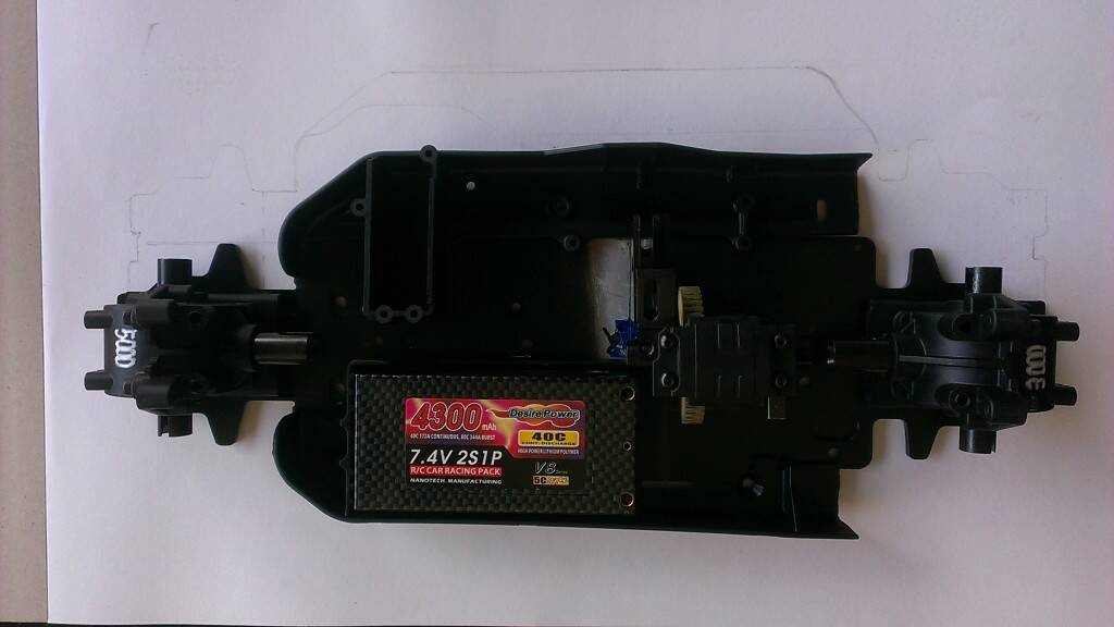

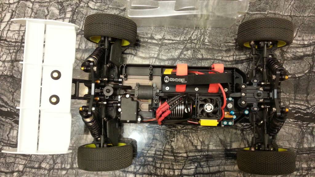

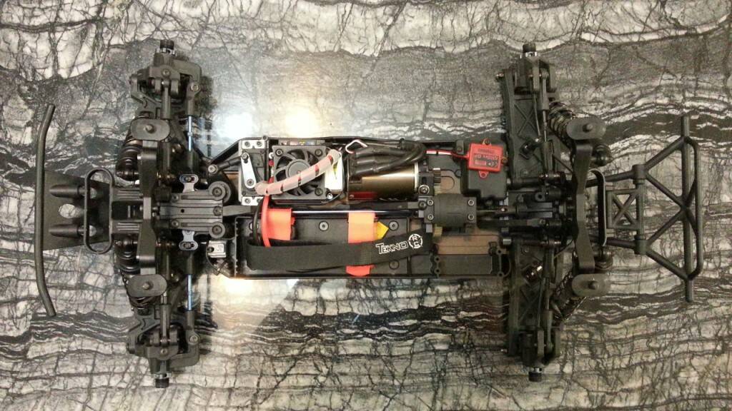

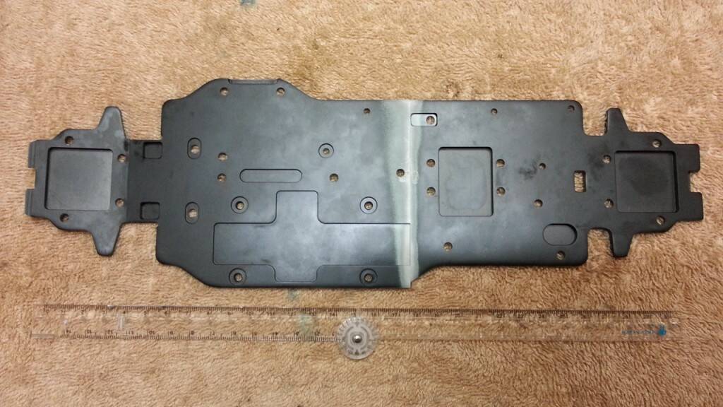

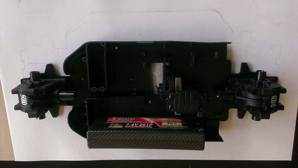

有無CNC大內高手或認識的廠商,協助共同開發製作....
設計構思:
主架構以LEGO可任意變化為主,TEKNO SCT410+EB48其零件共用約70%,如將底盤縮短後(適1/10貨卡及越野)均比市售任一款1/10車種更為理想,因其設計配重完美以"1/8越野"架構設計,零件及塑料絕佳耐衝擊....更適合競賽....
共同開發:
邀請國內外TEKNO SCT410 EB48愛好的玩家共同協助開發,如達20片,均可請CNC製造商協助製造,達成完美作品
注意說明:
縮短60MM後,為保持其零件共用競技適用SCT410改裝達成輕量化目標,如用EB48則可進化成高強度重貨卡,競技電池適用短版7.4V(長95MM寬46MM高25MM重量208g),一般長條電池則可採立式擺放
縮短規格:
底盤縮短60mm後  長度=470mm 原長度=530mm 軸距=270mm~282mm(適1/10貨卡及越野)  原軸距=323mm~335mm(適SC貨卡及1/8越野)
