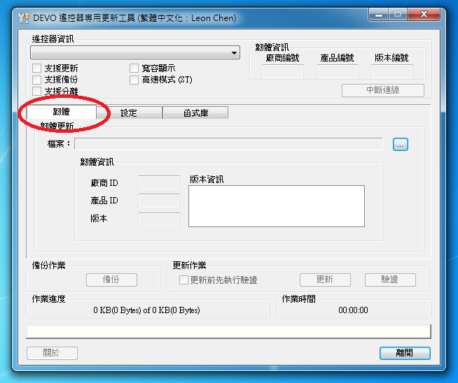

想刷回原厂固件,但是那个刷固件的软件需要装devo10的驱动,但是刷了固件后,devo10连上后直接变成了一个u盘,不知道这驱动怎么装了,而原来那个装有驱动的电脑前阵子又刚好系统重装过,现在搞得刷固件的软件读取不了控,这可咋办办

你應該是更新不完全,是不是只安裝一個檔案?
官網下載的devo 10軟體裡面共有兩個檔案
分別安裝上去就好囉
1.按ext +開電源
2.連接usb線
3.開啟DevoDfuSe V2.0程式
4.更新以下2個檔案
1.韌體:DEVO-10 Fw v0.7A--->第一張圖位置

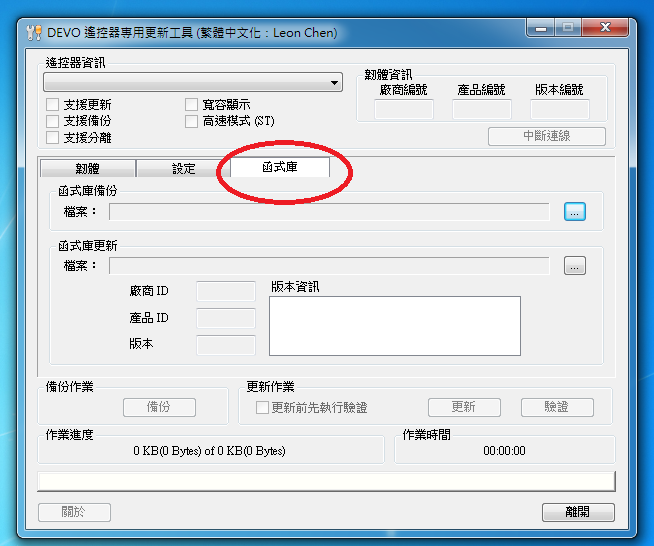

2.函式庫:DEVO-10 Lib v0.2----->第二張圖位置
關機退出
兩個檔案都要更新,才會正常
