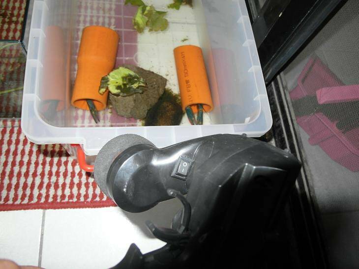

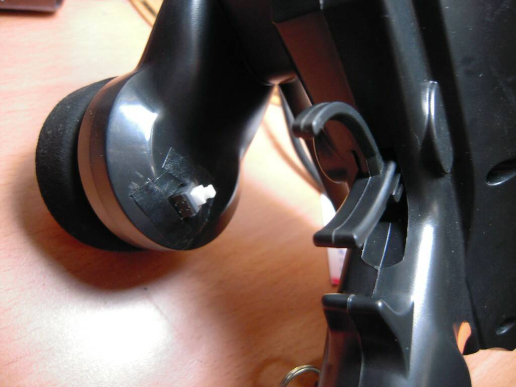

開關放在轉輪中間是設計錯誤,如果轉才會斷電表示開關還沒有壞,拆開重焊後建議移位.其實很好拆,轉盤與主體兩個內六角螺絲,開關拉出來裡面兩個螺絲拿掉後就可以拆轉盤上三個螺絲,就可以把版子與開關完全分離. 轉盤座後面挖個洞把開關拉出來就好了板子裝回去其實就會把開關頂出來,連固定螺絲都不用.我改完後用了一年完全沒問題.GT3C重量輕,充電方便,是我最常用的遙控器.
