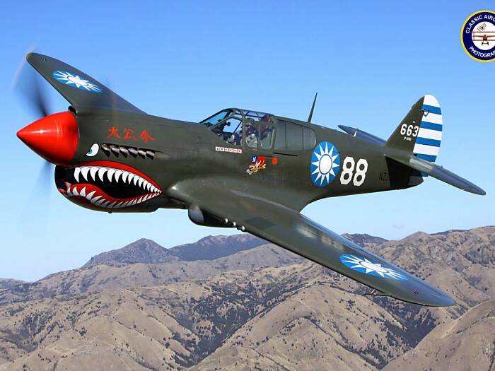

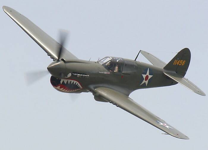

二、P-40簡歷
P-40雖為P-36的後繼機,但出現的時間在二戰期間已非先進的戰機。但即使如此,P-40卻在中國戰場上發揮了最大的效用--由陳納德將軍應聘至中國戰區成立航空自願軍「飛虎隊」。
根據彙整的傳說,飛虎隊的名稱是當時中國衡陽的國人因不知機首圖案為鯊魚,而以為是老虎,之後由於航空隊認此形容符合中國特色(如虎添翼),「飛虎隊」因而得名。
另此機最也出現在2001年電影「珍珠港」中。

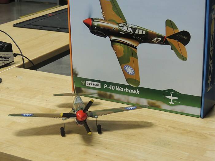

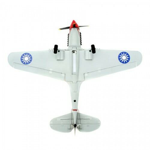

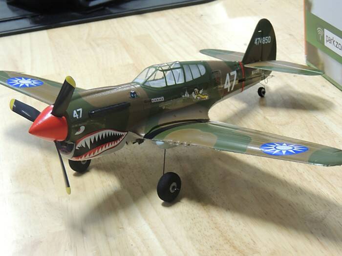

三、外觀
機版:略(含AS3X)
翼展:約 40 公分
機長:約 34 公分
馬達:無核碳刷
動數:四動
電池:3.7V 150mAh
最特別的特色就是機身上有中華民國國徽。
另外值得一提的是起落架採磁性活動式拆卸設計,讓輪子的拆卸別具一格。

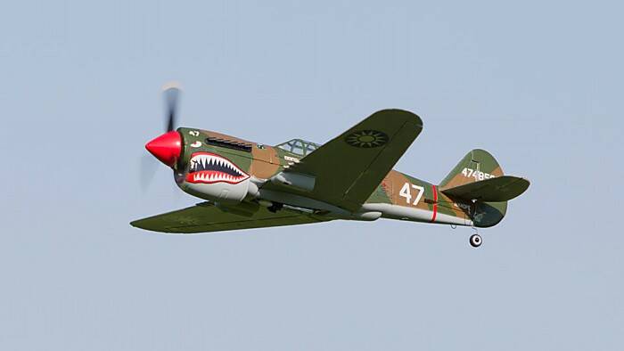

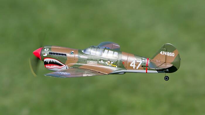

四、飛行圖片與影片
五、飛行心得
(一)有AS3X讓小機更穩定
在之前已買過同樣大小的 微型P51,但後來卻因小機在風中難操控故放棄。之後陸續飛過 BeastSbach 342Mig15 後,深深被有搭配AS3X系統的小機所吸引。
根據自己的實際飛行感覺,相較於前版的P-51來說,在風中確實不會翻來覆去了,大大增加了穩定性。
(二)降落更加輕鬆
以個人經驗來說,此機因為輕盈(馬達與電池都不如其他UMX無刷機種來的重),故降落時,可以放心地鬆油門,不夠時再補一點油門並搭配一點升降舵就可以降落的很漂亮(離地很近時)。比較不用如高級機那樣,需計算航道長度與操縱經驗。
(三)此機仍然怕風
雖然有搭配AS3X,但卻仍然有著小機的缺點。因為縮小比例,導致舵面面積也跟著小了。這樣的縮小設計導致這台P-40不如野獸、342等機靈活。甚至連所有行程都為100%仍會舵量不夠。
但其實,米格15的舵面也不大,相較起來卻比此台P40優越;個人認為或許因為導風扇機的設計,讓風從機身內穿過,因此風的阻力較小,讓米格15可以降落的很漂亮。這種二戰型戰機因為只能靠機身的外型來達到破風的訴求,自然風阻較容易影響其速度慢時的飛行。
回歸正題,在風中飛行的時候,AS3X已經盡了它最大的努力讓機身平衡;這點從在飛行中機體仍未翻覆的動作下可觀察出來。但也由於舵面的限制,若在更大的風中飛行,會發現此機仍會被風吹偏(是平行偏移而非翻偏,完全是AS3X的功勞!),這時就要靠自己來修正了。
11/10補充(受風影響的修正):
今天的風時大時小,正好讓我測試P-40到底有多少能耐。之前我數度不滿於舵面不夠寬而於側風時無法好好控制航道,今天終於測出了解決方法。
側風(假設風力達到3級、亦即風速約3~4m/s)時,面臨最大的問題就是副翼打到底了還要等一段時間才能轉的順暢;後來跟飛友傾訴後,飛友提議設定「混控」,就是「打副翼(AILE)時連帶混控方向(RUDD)」及「打副翼(AILE)連帶混控升降(ELEV)」,測試結果效果確實不賴!這才讓我有自信之後不會再摔機。
會這樣的原因是因為本人資歷尚淺,以往飛行的機子多為翼面較大的3D機,故只要使用副翼轉彎即足夠,導致沒有習慣多打方向與升降舵。看來自己有非常多的不足,仍要多練習了!

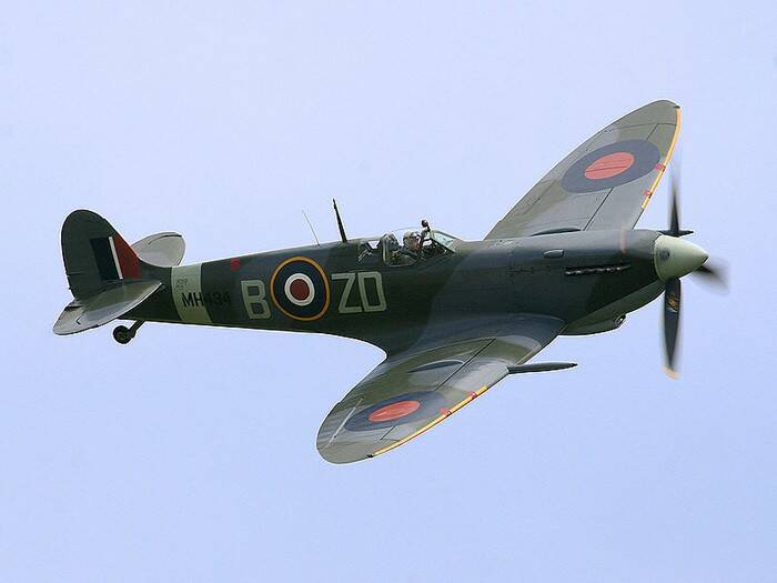

二、噴火戰機簡歷
如果說 P-40 是二戰中後期美國在太平洋的主力戰機,那同期時的歐洲,同盟國裡的主力戰機就是英國的噴火戰機了(軸心國在歐洲戰區的代表機種為德國BF-109)。但唯一不同的是,這台戰機從二戰初期就一直參與到戰爭結束,是有歷史的飛機。
此型戰機雖然性能優異、氣動外型優美,但纖細敏感的的機械性卻讓飛行員傷透腦筋;也因此此機才命名為「Spitfire」,在伊麗莎白時代此字隱喻為「容易激動或歇斯底里的少女」。
另此機最也出現在2001年電影「珍珠港」中,在電影前半中為主角在借調英國時操縱的飛機。

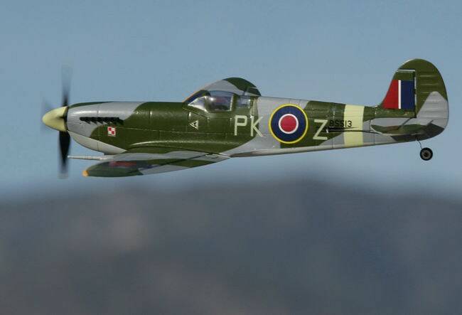

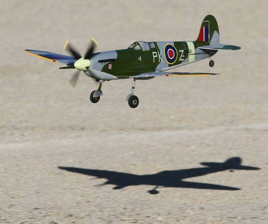

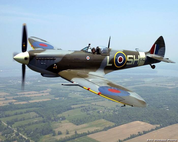

三、外觀與飛行圖片(偶數圖為真機對照!!)
機版:略(含AS3X)
翼展:約 40 公分
機長:約 34 公分
馬達:無核碳刷
動數:四動
電池:3.7V 150mAh
造型幾乎一樣,就是軍徽附近的字不一樣,變成「PK Z」。
外型上非常像真,實在沒什麼好說的了。
連輪子旁邊的那兩個方方的東西都有做出來..(我不知道那是什麼,汗!)
連輪子的設計都.......(感動ing)
另外值得一提的是電池在機首、並有有造型的磁性蓋設計。將蓋子蓋上後,將完全包覆電池而看不出來。
機艙裡也不是放假人,而是儀表版。
