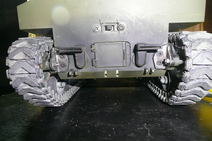

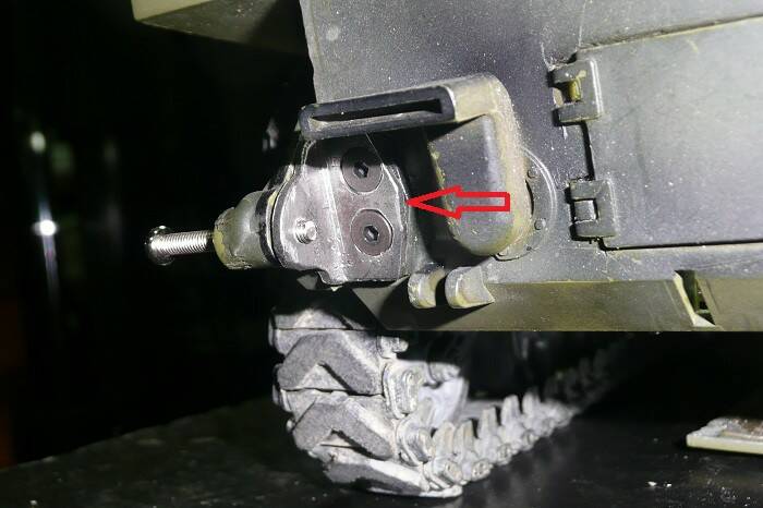

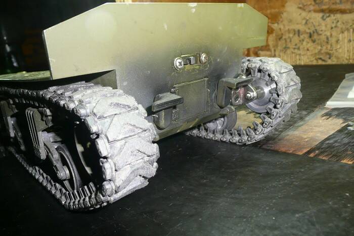

有車友遇到這個問題,手上正好有車,車主也要補強...
拆開外邊那塊裝飾外蓋,裡面車身處有一塊凸起物--動刀削平(忘了存證)--弄塊角型鐵板鑽3mm孔
鎖輪軸螺絲處攻3mm牙--用瞬間膠先黏上車身再對著鑽孔。
削骨處
削骨處

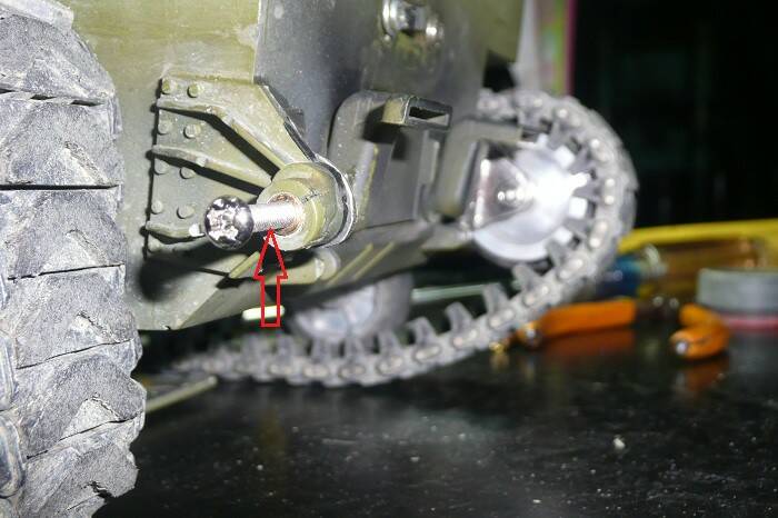

輪軸螺絲用3mm
輪軸螺絲用3mm

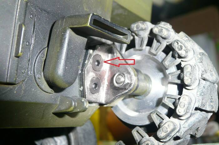

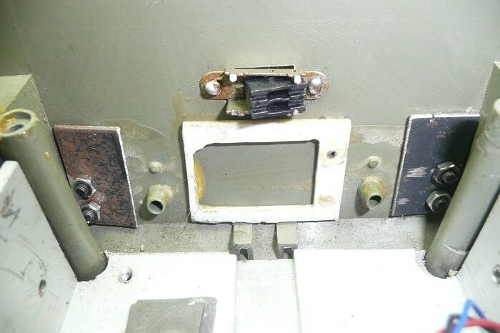

裡面用平面鐵板和外面對鎖
裡面用平面鐵板和外面對鎖
輪子鎖上後用一螺帽對鎖固定
輪子鎖上後用一螺帽對鎖固定
