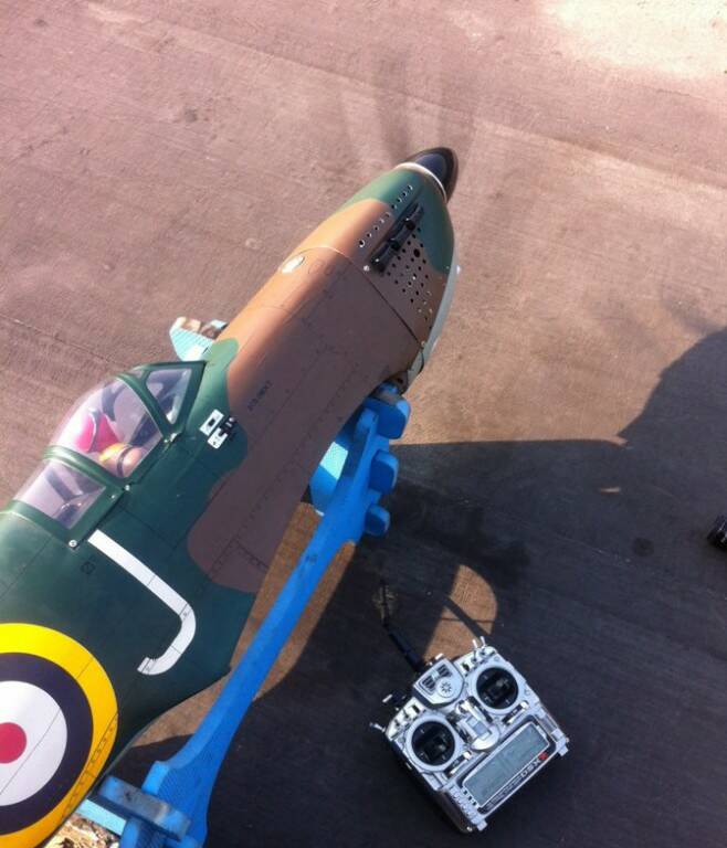

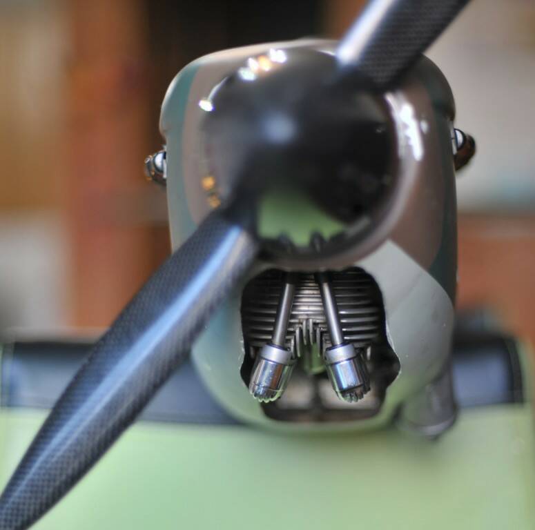

初次使用saito FG30四冲程汽油发动机,对于其容易过热而熄火的问题早就有所耳闻,在没有正式去测试温度之前,也只是听说而已。

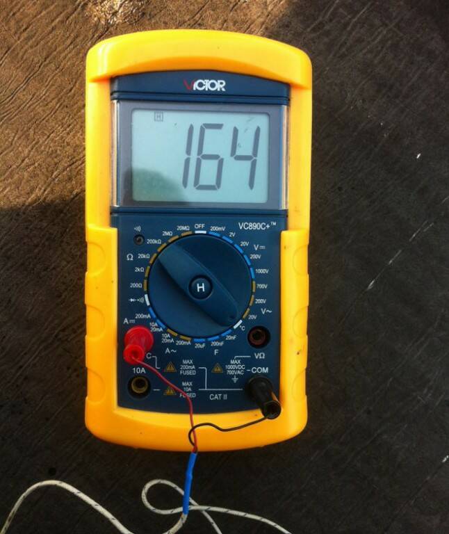

今天调试这只发动机,97号汽油(最高标号)加托酷GP-7机油,混合比大约20:1,17*8碳纤浆,最低怠速可以都1600-1800左右,最高速度目前为7800左右,但发动机的温度却不得不提,用数字仪表带的热电偶测试,5000转左右为摄氏140-160度左右,但到最高转速7800转的时候,温度高达250左右,发动机转速也变得不太稳定。
     发动机是装在头罩内测试的,头罩开孔也比较大,应该散热没有多大问题:
这个温度是否正常,如何采取措施降温?

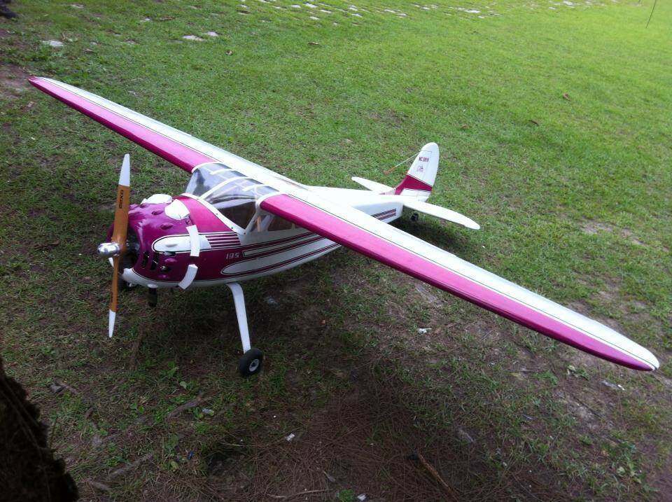

有進沒有出!不用五分鐘就發高燒!我的也是完成後才發現會過熱!
東挖西挖,最後就變成這樣子了!

你这个居然挖成这个样子,佩服!呵呵!
