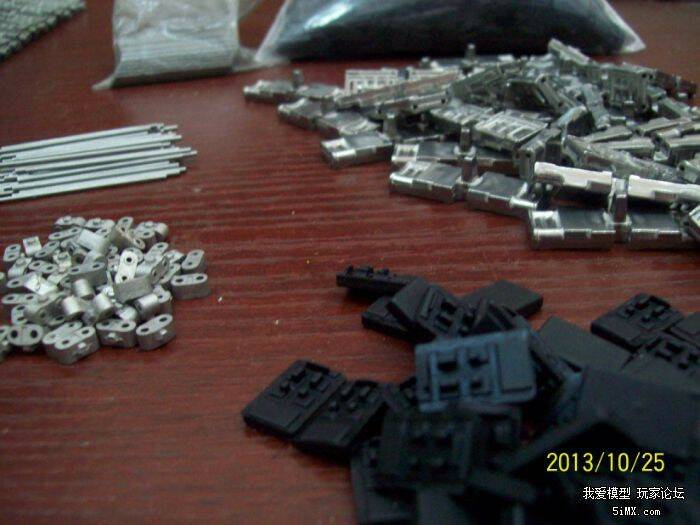

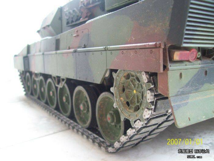

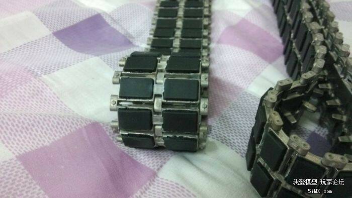

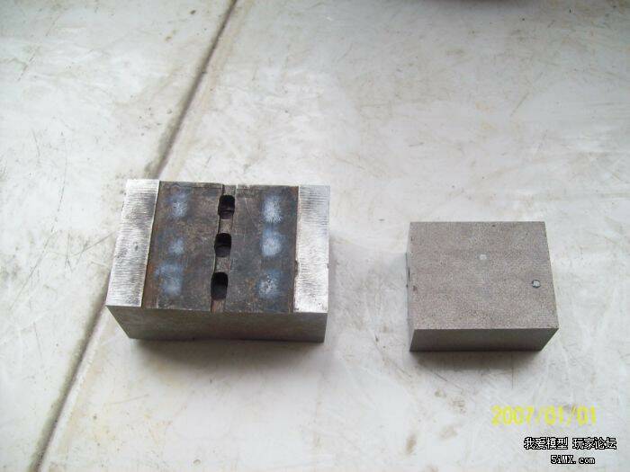

适用田宫豹2,恒龙的暂时不清楚,履带主体才用不锈钢开模制作(已抛光),两侧和中间的销耳为了保证重复拆装的可靠度,顾采用普通钢开模制作,挂胶采用70度丁橡胶开模制作。因为买过田宫的豹2金属履带,感觉质量不够好,容易断,顾自己和朋友开模制作了

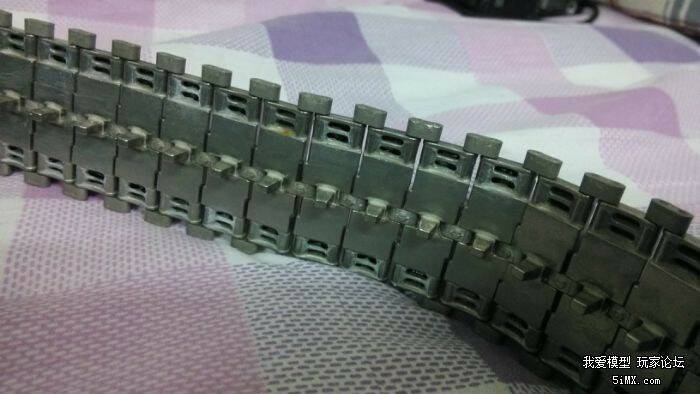

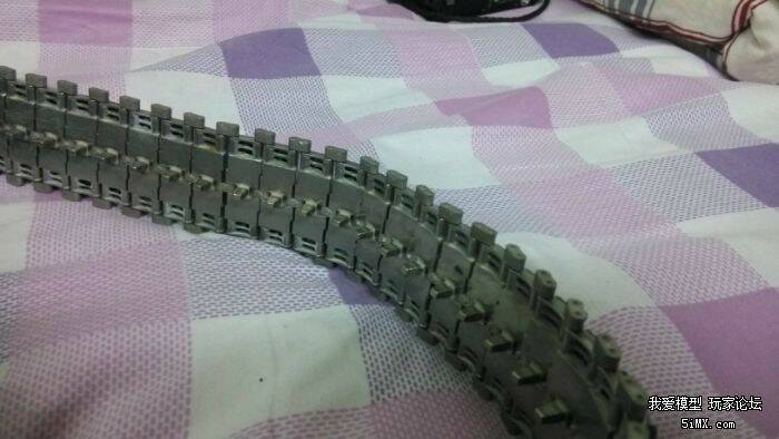

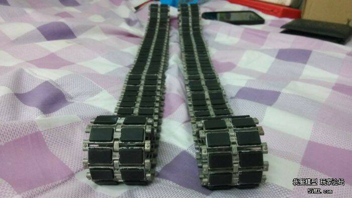

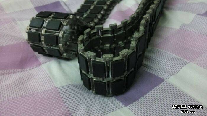

上几张图,花了2天组装好的,经过称量,两条金属履带总重量是1670克(原装尼龙履带是550克左右)。一条总共84节(83到84节都可以)。(注:本人技术欠佳粘挂胶难免胶水渗出,请勿以为是挂胶的合模线或水口undefined,至于两侧的销耳,几乎都有一点合模线,生产的厂家不给帮打磨,这没法,不过也不是很明显)

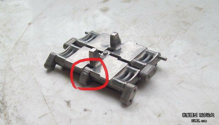

接下来附上组装视频教程,上视频之前先看看中间销耳和两侧销耳的区别

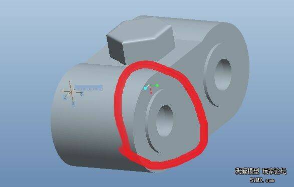

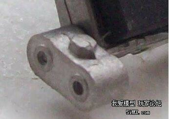

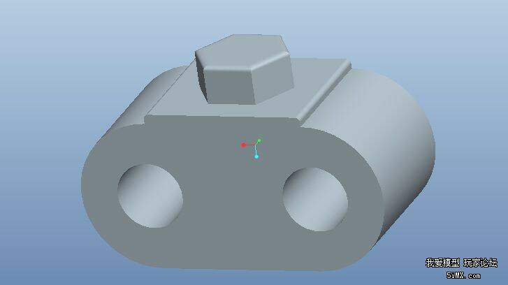

下2图为两侧的销耳,用于固定履带销杆,注意安装时,红圈处的圆环凸起朝外。同时注意螺母朝向挂胶侧(也就是履带接地那面)
下2图为中间销耳(红圈处),仅仅只是起到辅助连接履带的作用,没有固定销杆的左右,安装时注意螺母朝向履带齿方向(也就是履带接触轮子那面)

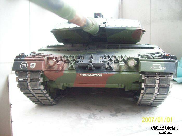

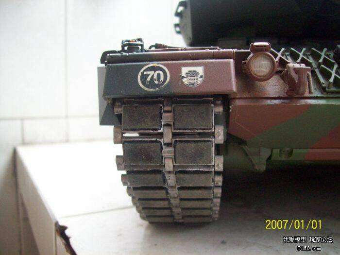

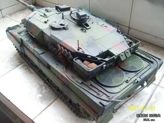

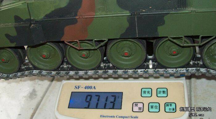

下图,装上金属履带后的重量(不含电池重量),已经有9.7KG,加上电池就是10KG,目前这重量刚刚好是原装没升级的两倍,因为自己设计制作了很多升级件,所以才那么重,具体各位可以看看这个以往的改装集合贴
http://bbs.5imx.com/bbs/forum.php?mod=viewthread&tid=649044&extra=page%3D5

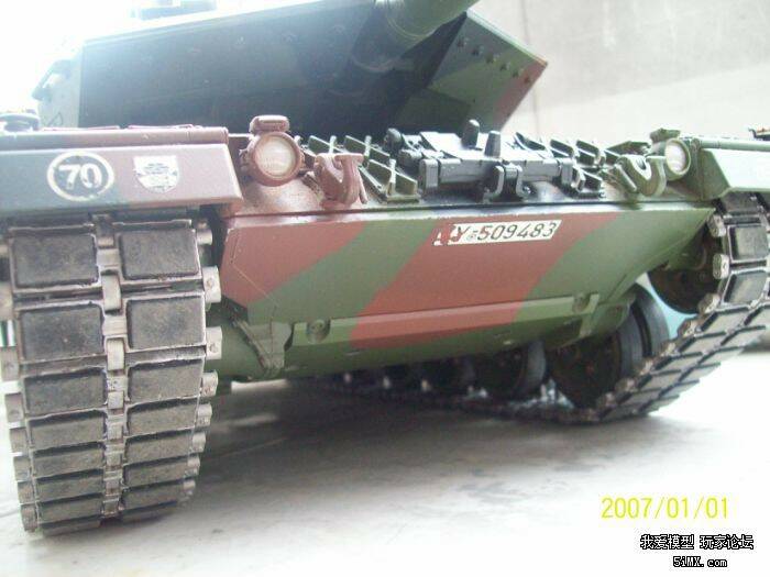

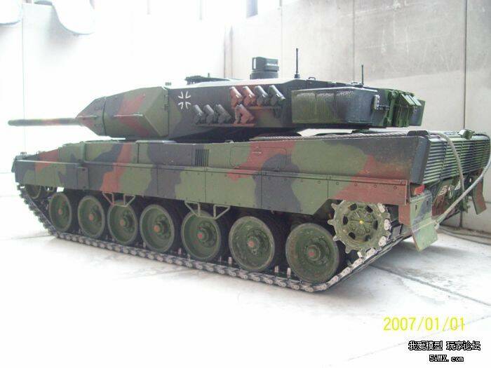

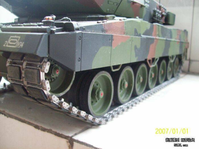

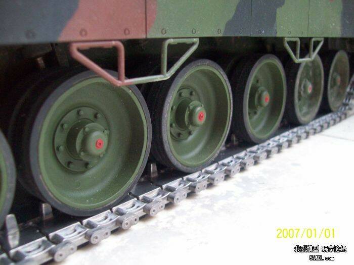

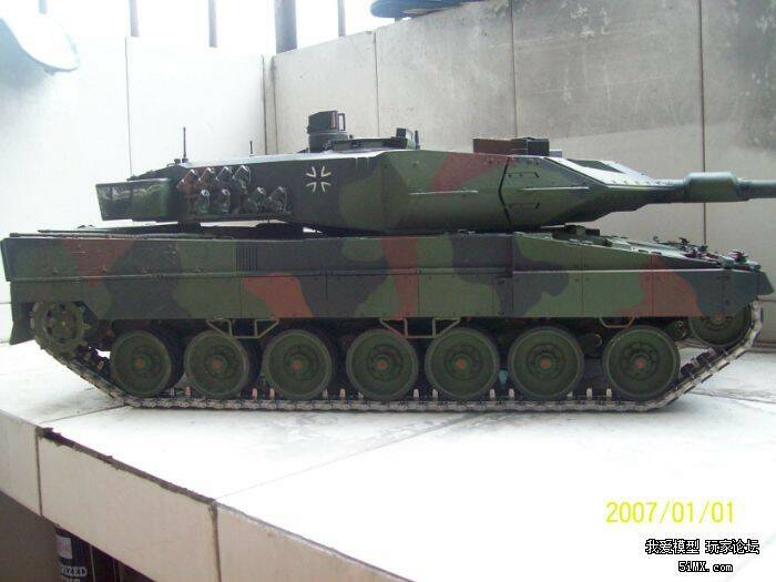

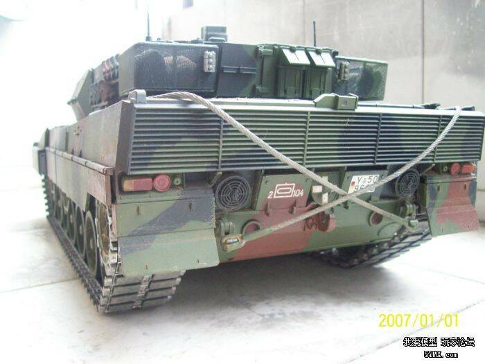

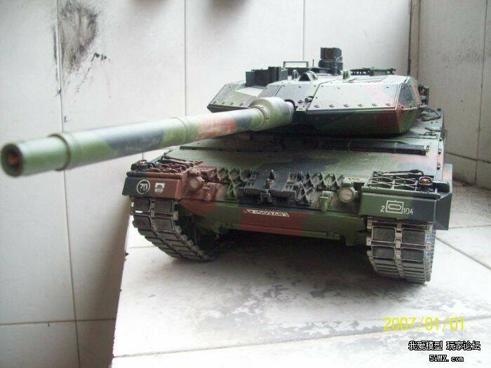

上几张履带装上车后的图片
