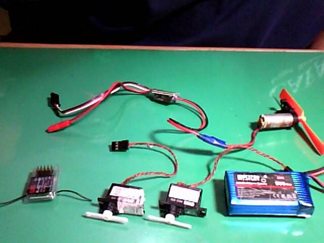

小弟手邊有一些電裝
想要DIY一架保麗龍機
電裝備配備如下:
電池 2S 900Mah
電變 GWS ICS-300
伺服器 GWS PICO STD 兩顆
接收/遙控 GWS 2.4G四動
GWS EP-0320槳
馬達應該是有刷的
請問大大們建議機身要做多大?!

如以室內機 來說 電池太大顆 伺服機太大顆
如以中型機來說 馬達太小顆
前提 你會飛了嗎? 還是完全新手???
如以一般飛友已經會飛了 在來DIY會比較容易成功
如是完全新手DIY的話 會摸索很久 因為你會不知道問題出在哪
是自己飛行問題 還是機子問題 或是調整問題?
如有問題 可以在問我 或是你不嫌棄我可以教你
只要你有心肯學一定成功 就怕你沾醬油 頭熱熱尾冷冷

我還是新手  有一架GWS大飛棒

60cm 飄飄機 滑翔機 有機會
不做特技3d 機也可

電池可能要再買小一點的,900的電池太重你的馬達會帶不上去
