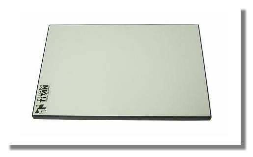

發表於 2013年10月27日 12:40 AM | 顯示全部樓層
本帖最後由 JACK.N 於 2013年10月27日 12:46 AM 編輯
通常請準備
以下幾件...如圖
以下龜毛者必備 ...角度差一點就差好多.寧說是嗎...
只有爽度
只有爽度
攜帶方便
攜帶方便
必備(我沒廣告)不要打窩
必備(我沒廣告)不要打窩
便宜好用(多少有誤差).
便宜好用(多少有誤差).
