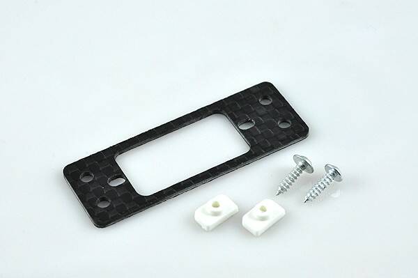

微型舵機可以上一中型舵機轉換片再鎖上.

215舵機出線位置靠近中段,正常方法塞不下去所以我選擇從中間剪斷分別把2邊舵機耳鎖上固定片再鎖上pro尾舵 ...
所以我用塔羅專用的尾舵座.它高一點. 上了轉換片, 高度跟原來中型舵機上PRO尾舵座一樣高.
