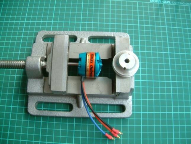

不好把...甚麼用敲的阿..........
更換馬達主軸使用鑽床虎鉗會比較好喔..........

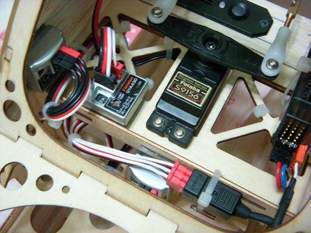

哈...這牌陀螺儀不錯用.但在台灣應該還沒賣喔....
發表於 2013年10月24日 01:56 PM | 顯示全部樓層
ching33ho1 發表於 2013年10月24日 01:51 PM
之前有幸試飛過這顆陀螺儀,真的就如同雜誌所說的好飛
尤其是降落的時候!真的是對準航道關油門就好,救了我這種只會起飛不會降落的菜鳥XD"
發表於 2013年10月24日 02:11 PM | 顯示全部樓層
棗子 發表於 2013年10月24日 01:56 PM
尤其是降落的時候!真的是對準航道關油門就好,救了 ...
這陀螺儀還可以放雙手做側飛還真好玩.....
