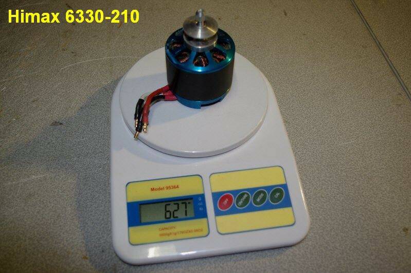

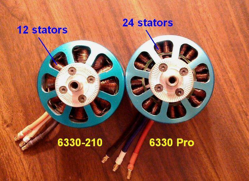

五月開始測試的新版Himax 6330 Pro (Kv=210)馬達終於要上市了, 聞香一下.
外型與原先的210完全相同, 但內部是全新設計; 線圈stator由12增加為24個. 轉鼓上的磁鋼有廿個, 所以是20 poles.
重量則減少62公克, 這是最大賣點.

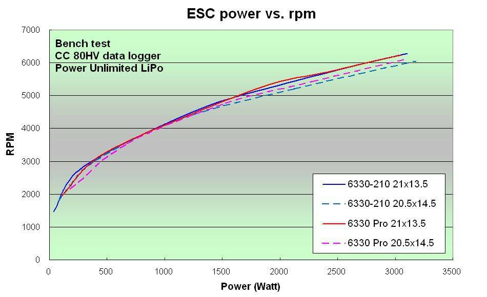

地面測試二者幾乎完全一樣.
測試條件:
CC ICE 80HV (設定完全相同)
Power Unlimited LiPo 10S電池
數據取自CC ICE 80HV的 data logger.
Himax 6330-210 馬達
Falcon 21x13.5 V2槳
Falcon 20.5x14.5 V2槳
電壓電流(A)功率(w)rpm
電壓電流(A)功率(w)rpm
40.80.934.91468
40.81.873.61808
40.67.1289.12829
40.69.8397.03018
40.231.71274.94557
40.428.71158.44317
39.849.71976.95302
40.053.22127.15211
38.964.82520.75798
37.185.63179.26052
35.487.83105.56287
Himax 6330 Pro
Falcon 21x13.5 V2槳
電壓電流(A)功率(w)rpm
電壓電流(A)功率(w)rpm
40.82.7108.41943
40.44.5180.32174
40.812.4507.43298
40.316.8677.33535
40.344.71798.45208
40.238.11530.74766
38.962.12417.25719
39.557.72277.45431
36.683.43049.06234
35.985.73073.56095
注意: 按我兩年前的校正經驗, CC 80HV data logger的電壓與電流通常較實際值高3-5%,所以這些值僅供參考,作相對比較就好,不代表絕對值.
以這些測試值作圖, 明顯可見二者的出力幾無差異.

外型尺寸與210完全相同, 安裝底座也有三孔與四孔兩組以配合Plettenberg與AXI及Himax.

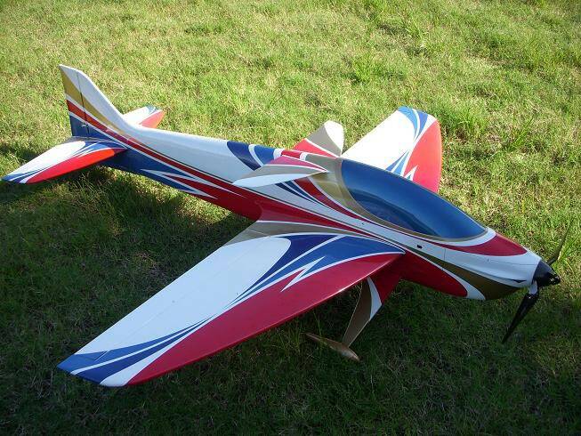

彭大
這新馬達...洩密??................
這段期間.偶老弟1個字都沒提起並沒洩密給偶阿
甚麼新馬達還是出外轉直驅馬達阿??
偶以為是會朝向內轉直驅馬達發展的說
不過新馬達又輕了62克左右還真不錯
哈..剛好可以裝在偶的小神話上.來減輕起飛重量就不錯喔
