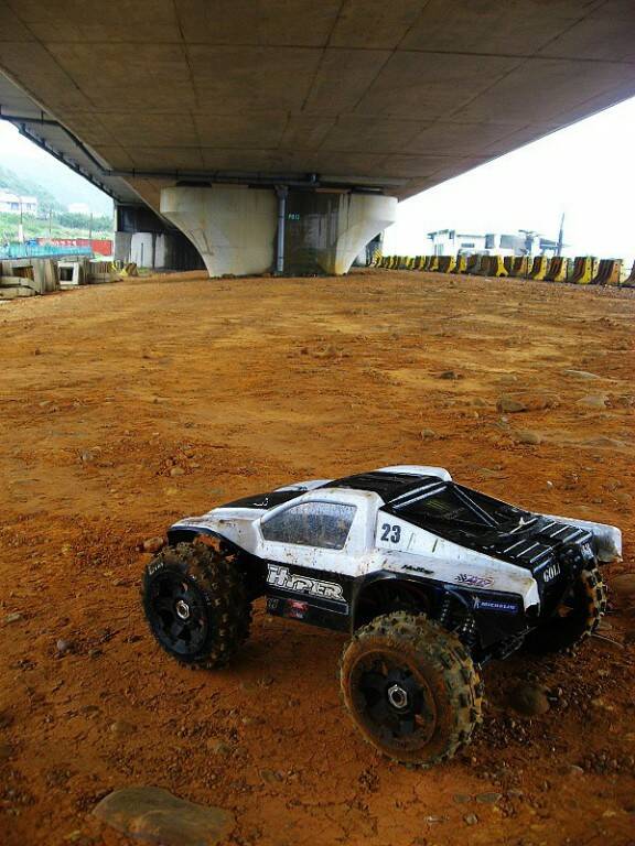

是這樣嗎?我裝的是8SC的殼,您是想看看車身和輪胎的比例?
建議您應該是裝競卡殼不是短卡殼,競卡本來就是露輪所以殼較窄,
像8SC這卡殼輪框處要剪掉不少轉向才不會卡殼,這樣就裝不回SC車了喔!
不過裝競卡殼就跟原來的E-MTA差不多外觀就是,
小弟是這樣裝後自己覺得好看,這就…見仁見智啦!呵呵!
另外您是不是直接買個TT-10就好了?玩法多樣又便宜。
對了忘了說,我四輪都是BAJA的前胎,所以窄一點,
想說這樣比較適合SC靈活的感覺,我也裝過四顆BAJA後胎,
但覺得比例很怪,給您參考參考!

大大真是太了解我了,我要的就是這個,裝起來還真是帥呆了!感謝大大提供給我參考及建議,
另外不知道SC8的前後保桿能不能改到E-MTA上也,這樣就更酷了~~
謝謝唷!

客氣了大大!
其實8SC的前後保桿我也都買了,也想裝上去讓它更完整,
但後來沒時間搞,
我想裝是一可以裝的,這麼多鎖點可選,
只是難免還是要DIY部分的連接物,
不過對小弟來說,RC好玩的地方就在改東改西這個部分,
真的上場跑…一下就膩了,呵呵!

車殼與輪胎特別有味道
改的真好
