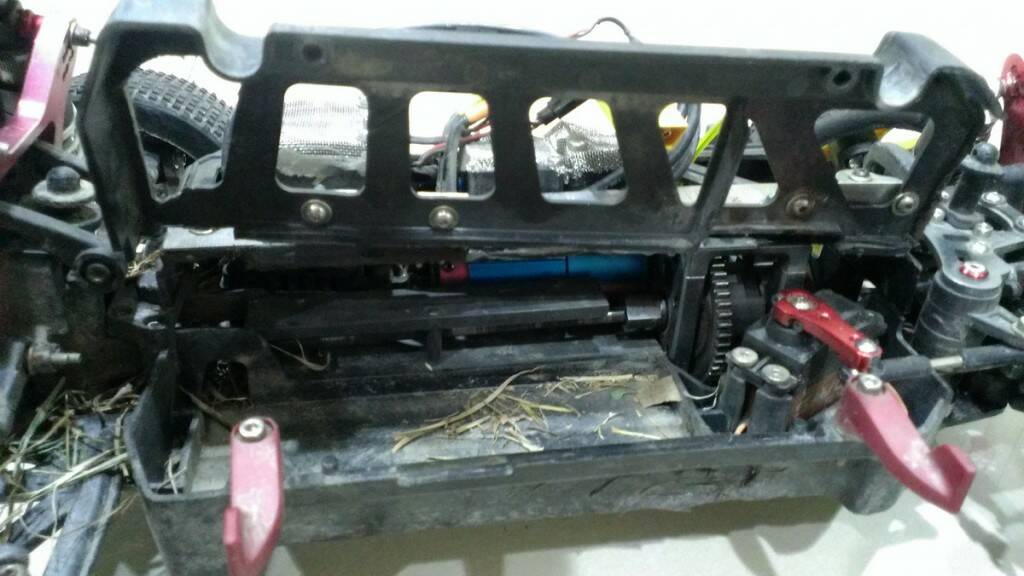

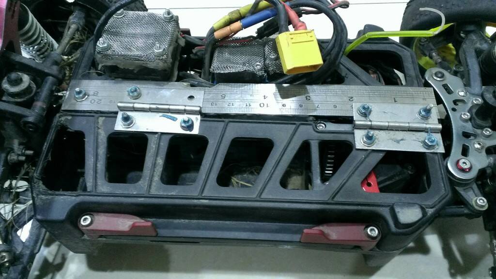

幾個月前,將電池盒對切後
換電池是方便多了,但是,其強度卻變差了
因為電池盒一對切就沒有強度可言
雖然有加上鐵尺
但是老實說,心理作用大於實際效果。
原來的電池盒上蓋改裝
可以直接開啟
雖然有加上鐵尺補強,但是還是不足

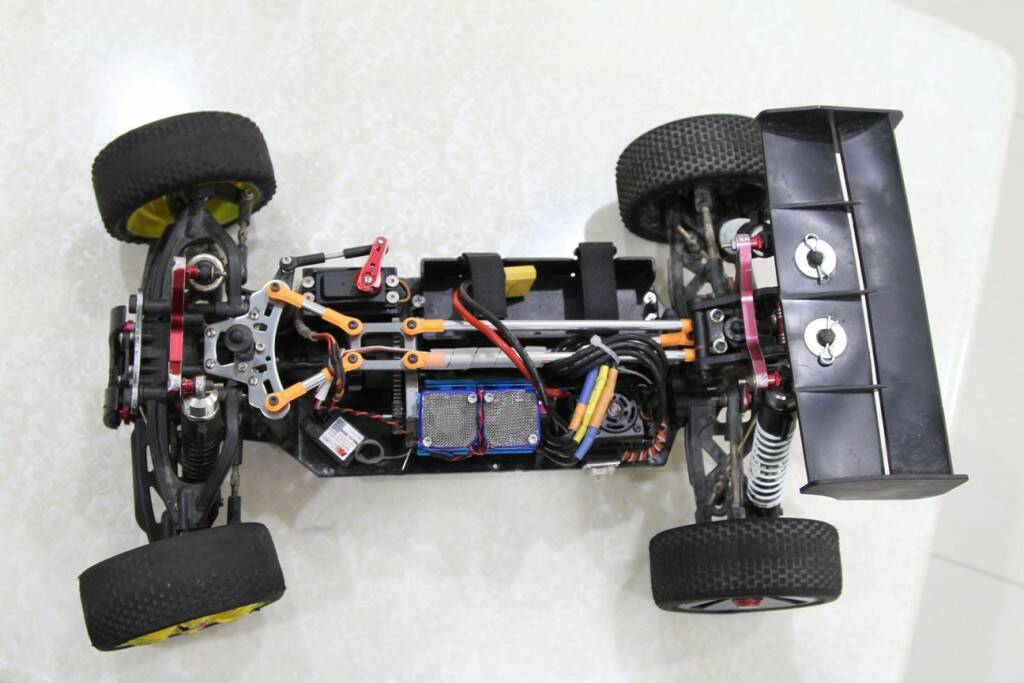

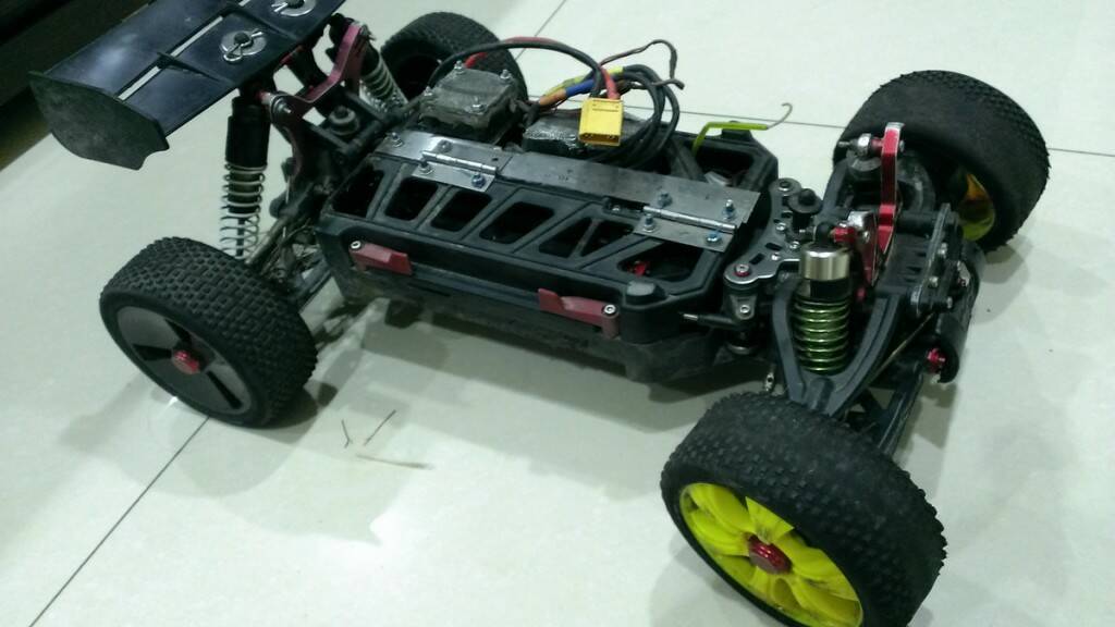

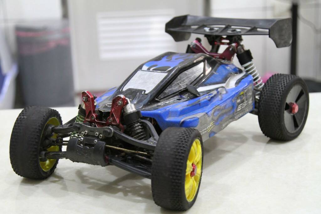

全新的第二代雷虎 EB4 G3 上架了
外觀相同,內部完全不同
開『殼』見客人了

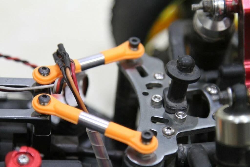

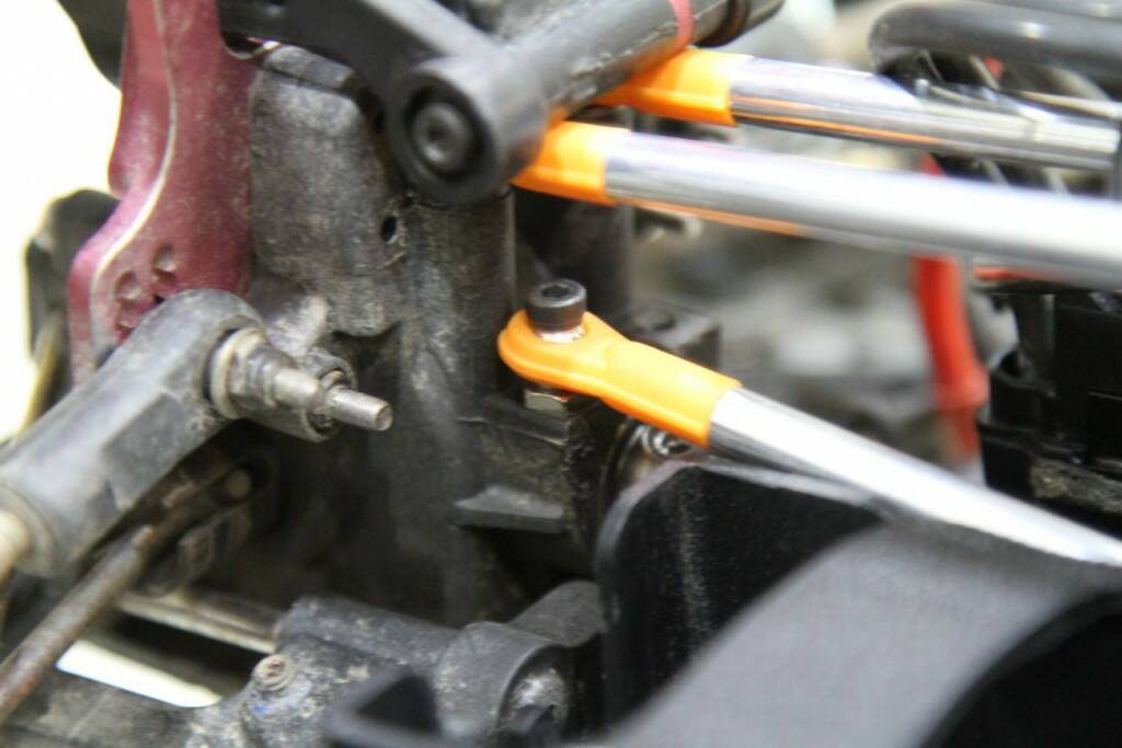

有車友是加上『那一根』來補強,
而我這是共加上『那五根』來補強
其分別鎖在轉向板、中差支架、後差速上
近看…
再近一點,前面雙支架補強

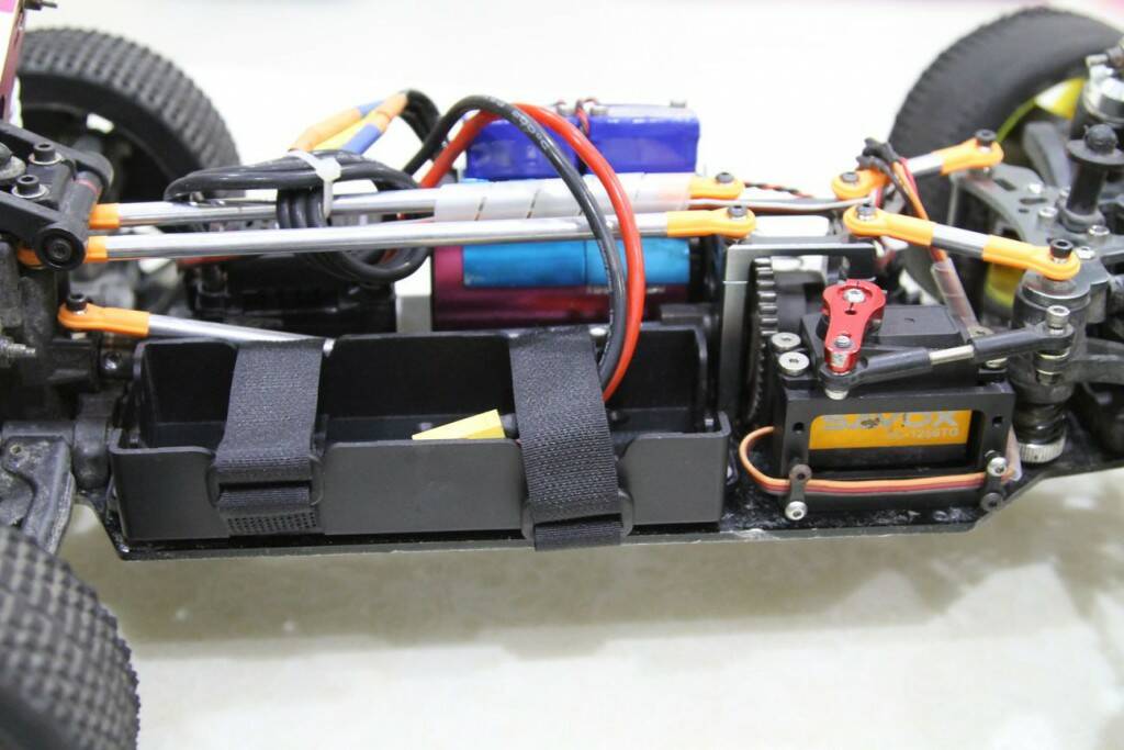

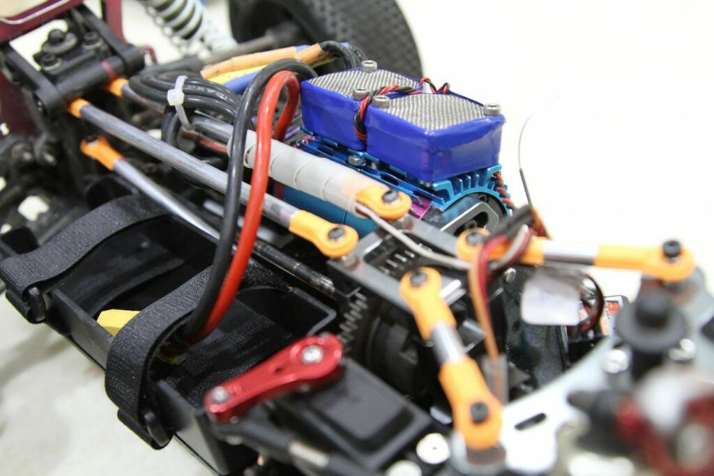

面後三支架,兩支上面,一支鎖底盤
整體由前往後看

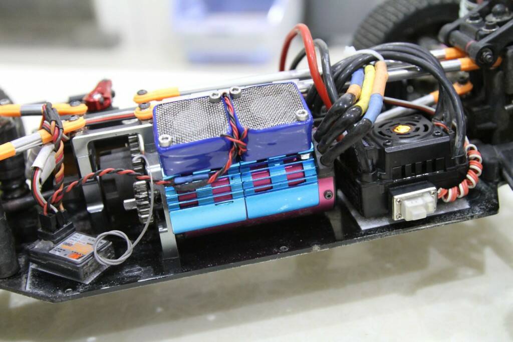

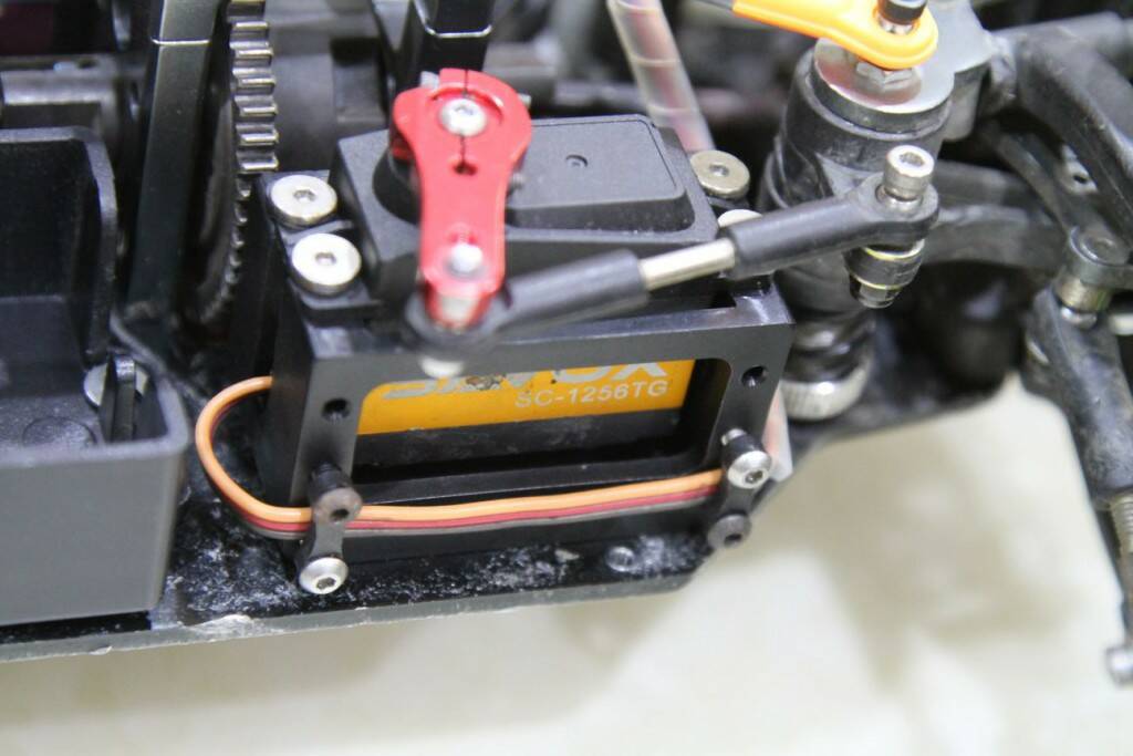

改用禾寶的轉向座
使用偉風的電池盒(電池盒送的魔術帶不夠長,要再換更長的)
馬達、電變不再被包的密不通風了
報告完畢
