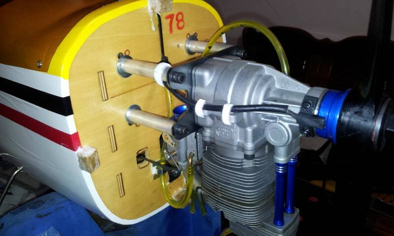

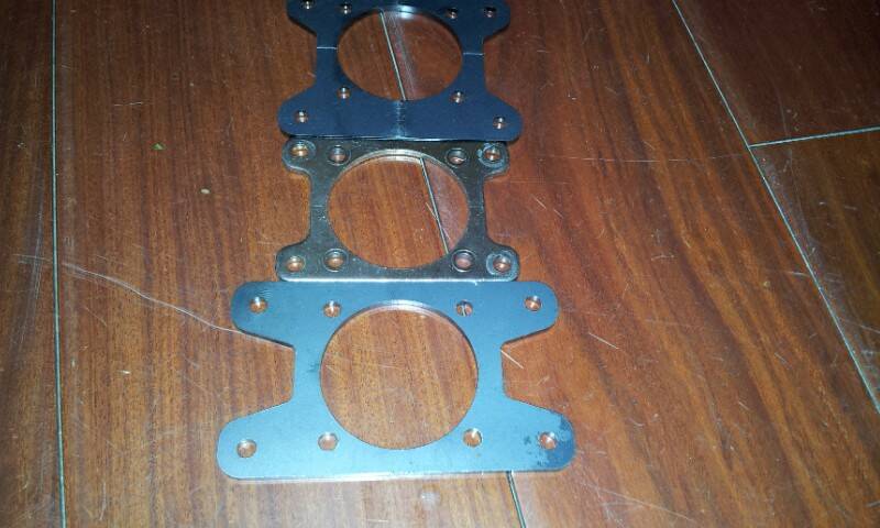

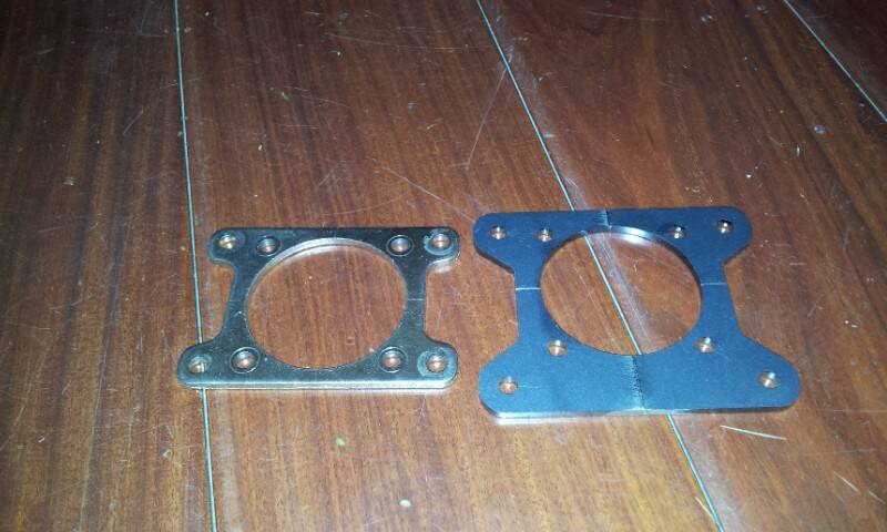

原本ngh38引擎座太窄
容易震動大。搖晃
雷射切割二種
一種和dle30一樣
另一種更寬點
經發動後。
不錯聲音紮實。震動小

發表於 2013年10月18日 08:43 PM | 顯示全部樓層
還可以順便配重.........
