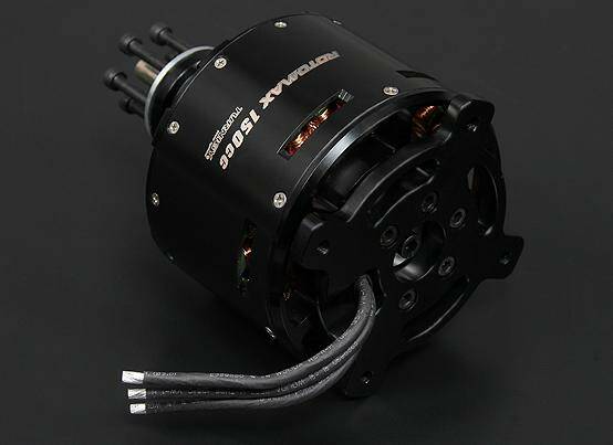

想請教各位先進一個傻問題....Turnigy有個150cc汽油引擎規格的無刷馬達,照片與規格如下:
Turnigy RotoMax 150cc Size Brushless Outrunner Motor
Spec.
Battery: 14 Cell /51.8V
RPM: 150kv
Max current: 190A
Watts: 9800w
No load current: 51.8V/5.2A
Internal resistance: 0.011ohm
Weight: 2530g
Diameter of shaft: 10mm
Winding: 8T
Stator Pole: 24
Motor Pole: 20
Stator Diameter: 101
Lamination Tickness:0.2mm
Suggested ESC: 250A14S Compatible
天馬行空的想如果將此大馬達裝在一般150cc或125cc等速克達機車上(引擎拆掉,馬達取代引擎裝在CVT變速箱上),不知扭力與馬力等等是否推的動?? 或是100cc50cc速克達機車上??或是將電壓加大??
小弟我對電機部分是個大外行,希望在這裡可以聽到一些先進的建議........
150x51.8x80% =6216rpm 不知這樣算法對嗎??是否與一般速克達機車相去不遠??扭力等足夠嗎??
謝謝!!

發表於 2013年10月15日 10:53 AM | 顯示全部樓層
應該是有過之而無不及!
 樓主| 發表於 2013年10月15日 11:20 AM | 顯示全部樓層
應該是有過之而無不及!  這麼誇張!?
發表於 2013年10月15日 12:03 PM | 顯示全部樓層
帳面規格上看起來,我也覺得應該是有搞頭~ 只是我有個小小的疑問
150cc的汽油引擎不管是四衝還是二衝真的和這個馬達差不多大嗎?
另外就是,飛機的引擎給車子用好像出力的特性不太一樣,
不知道飛機的馬達給車子用是不是也會有一樣的問題出現呢??
發表於 2013年10月15日 01:40 PM | 顯示全部樓層
好大一顆馬達,這顆馬達是飛機在用的嗎?
發表於 2013年10月15日 03:13 PM | 顯示全部樓層
因為電動馬達在低速就可以有"最大扭力",而引擎要先等轉速拉高才會有最大扭力
所以輸出瓦數一樣的汽油車跟電動車來比,電動車的加速會比汽油車還快
