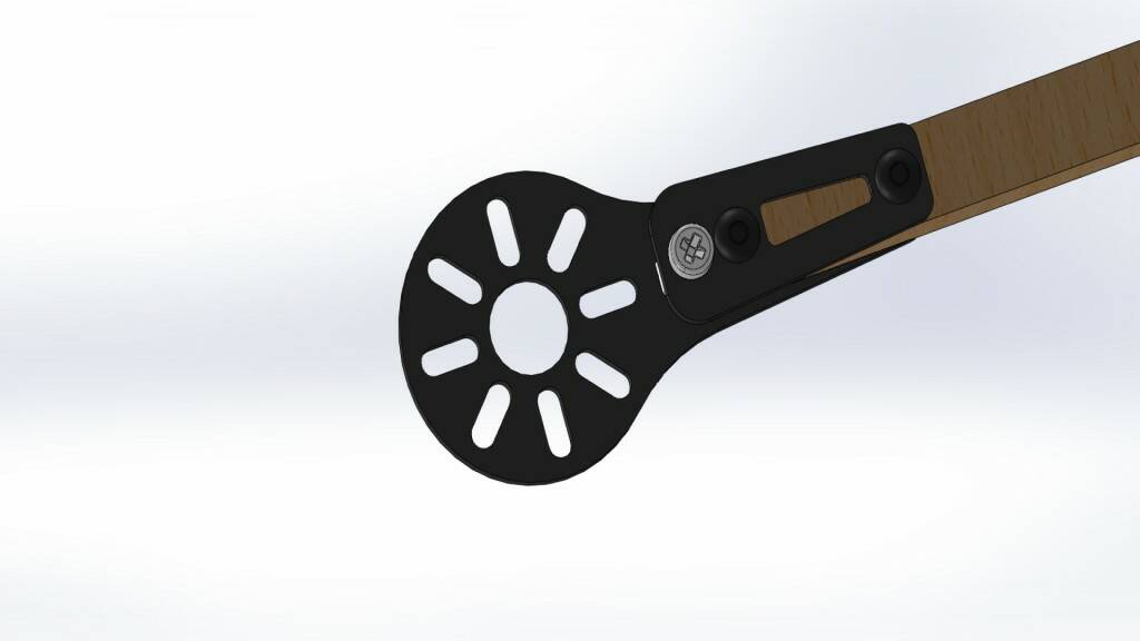

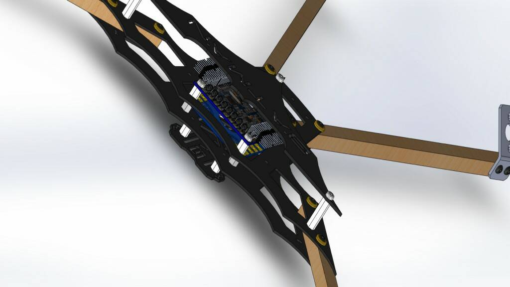

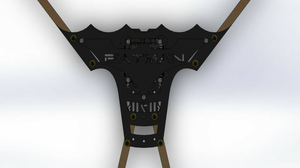

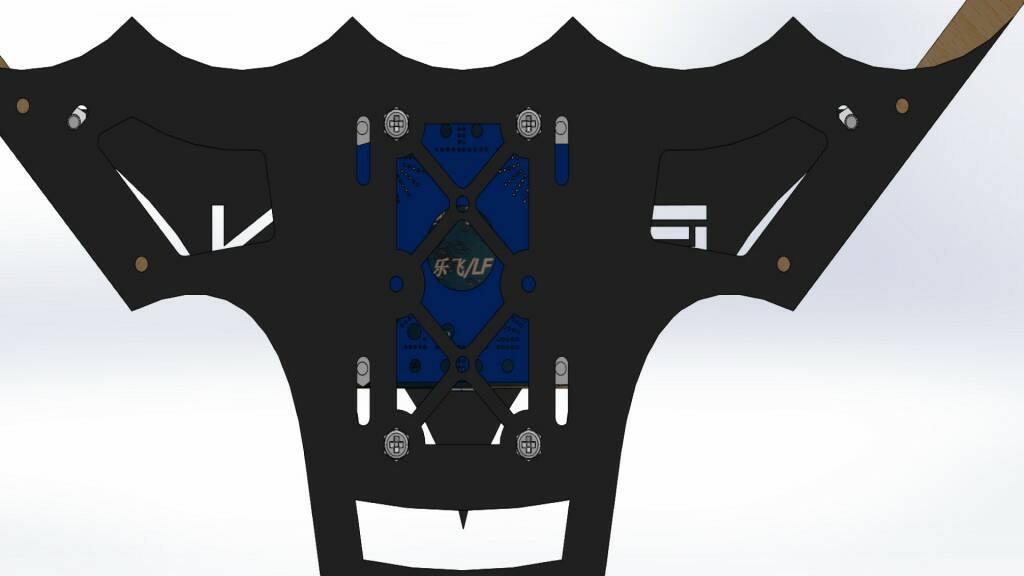

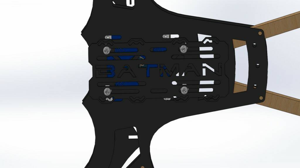

小弟看了國外的影片越看越有興趣越喜歡
就自己畫了一架 因為沒接觸過所以不知道這樣O不OK
大大們來指點指點 互相漏氣求進步
來看圖吧~
下掛式電池座
下板孔距45*45跟30*30兼容大部分飛控板跟分電板
馬達安裝孔距最小Ø16最大Ø25

發表於 2013年10月15日 09:13 AM | 顯示全部樓層
有點窄的感覺,vtail類似三軸,前臂開120度感覺比較對
 樓主| 發表於 2013年10月15日 12:39 PM 來自手機 | 顯示全部樓層
謝謝大大指點
 樓主| 發表於 2013年10月15日 12:40 PM 來自手機 | 顯示全部樓層
velen 發表於 2013年10月15日 09:13 AM
謝謝大大指點 那後面角度這樣ok嗎
發表於 2013年10月15日 03:37 PM | 顯示全部樓層
後面沒差,後面兩個馬達傾斜的角度有差,一般選擇30度或40度
FC的位置跟三軸類似(120度角三等份中間),但要稍微有差異要找一下(不然vtail會比較不穩)
最近我也要裁一個類似的來輕量化我的三軸
 樓主| 發表於 2013年10月15日 04:05 PM | 顯示全部樓層
velen 發表於 2013年10月15日 03:37 PM
FC的位置跟三軸類似(120度角三等份中間),但 ...
後面馬達角度我是用40度
請教大大 30跟40度的差異是穩定度嗎
FC?是指中心位置嗎
