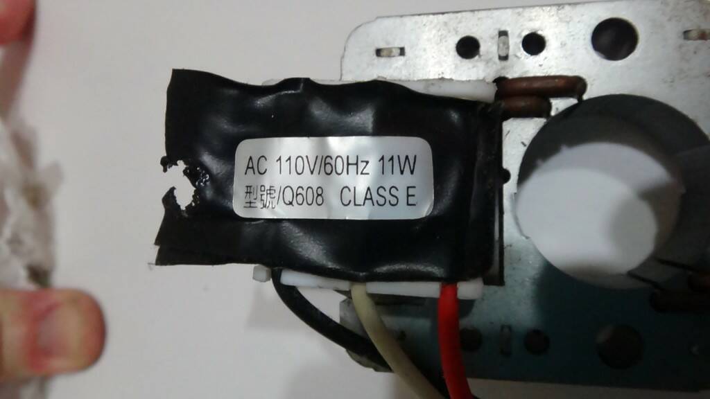

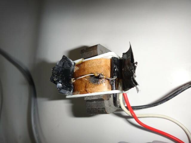

小電扇忽然不動.打開看看.發現這地方燒掉.請問有人可以指點該買何規格來換?謝謝

一般來說應該是溫度保險絲,可是看起來又像是燒掉的電阻!

一般家用電扇馬達吃電壓110v單相電力.故馬達瞬間啟動時需要一個(補助裝置)提高電力以利啟動.可能是燒掉那(裝置).好像叫(起動器.或叫坡應陡)忘記了.(AC 110V /60HZ 11W).應該是規格.有錯請指正....

那個看起來像電阻.但是沒法看多大??

您說的是啟動電容,但是家用電扇我沒遇過壞過.
一般電扇馬達軸心都用銅套不耐用,或是沒上油久沒用很容易卡住,
這時轉不動馬達會發熱,就很容易燒溫度保險絲.
