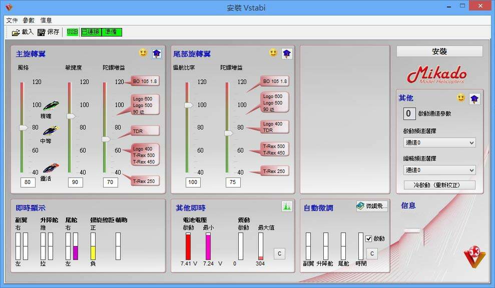

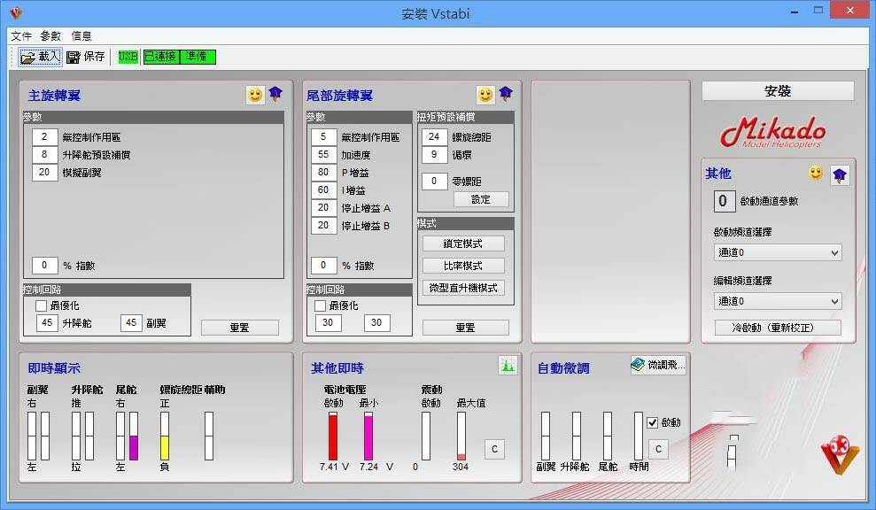

請問各位前輩關於VBAR的調整
我飛X3
電裝都使用原廠的附的電裝包
尾伺服GAUI GS-304
舵片用MKS標準的六片式的~球頭裝最接近中心的孔
尾舵在設定裡行程兩邊都是120
實際機械行程吃很滿
主旋翼總螺距+-12 循環9
我知道
機子在上下大Pitch在拉時,在+-P轉換時尾巴會略為跑掉再回來
是加大 尾部旋轉翼>扭矩預設補償>螺旋總距  的數據
會改善
但是我現在有另外一個問題
在機體對尾有點速度向後退(飛向自己)
然後用力向前翻(推降舵~機子會向上向前翻)
這時翻很暴力時尾巴會轉90度跑掉(沒有暴力翻是不會)
自己快嚇死了差點摔機
我去加大 "尾部旋轉翼>扭矩預設補償>螺旋總距"
沒有作用
是不是應該增加
"尾部旋轉翼>扭矩預設補償>循環"  這個數值呢
還是以上我的設定有那裡有問題

發表於 2013年10月13日 10:24 PM | 顯示全部樓層
把尾拉桿縮短兩圈,(滑套稍微偏向尾波箱)
並調整行程量
或者換一組比較好的主旋翼(有聽說很夯的玻碳槳會稍微拖住尾巴)
又或者換上亞拓450L的尾旋翼(比較長)
以上方法可試試
發表於 2013年10月13日 10:25 PM | 顯示全部樓層
RE: 請問關於V BAR的與X3尾舵的設定
您說:在機體對尾有點速度向後退(飛向自己)
自己快嚇死了差點摔機
轉速不足(馬力不夠)也會發生......
發表於 2013年10月13日 11:13 PM | 顯示全部樓層
aly0308 發表於 2013年10月13日 10:25 PM
這時翻很暴力時尾巴 ...
沒意外的話應該連馬達都是原廠!
我所在的飛場也是有飛很暴力的也沒轉尾的情況!該飛手全原廠電裝油門也才60%飛到嚇死人了!
要不要看一下振動值?或者電變的定速沒做好?
 樓主| 發表於 2013年10月13日 11:30 PM | 顯示全部樓層
棗子 發表於 2013年10月13日 10:24 PM
並調整行程量
這個我有在想說
 樓主| 發表於 2013年10月13日 11:32 PM | 顯示全部樓層
這時翻很暴力時尾巴 ...
轉速...................
原廠電裝掛13T
油門IDLE開到90%
轉速應該......
我剛剛再重設電變時發現我原本12T改13T~~忘記重新記憶最高轉速~~阿咧
