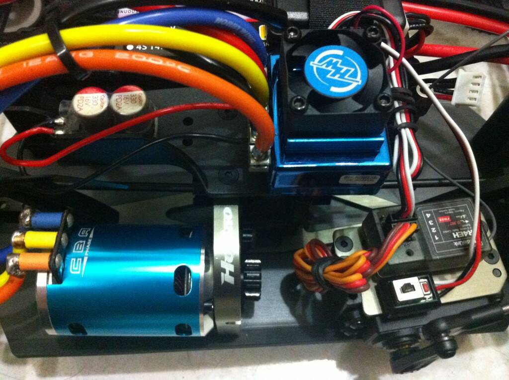

遙控對頻完遙控無動作馬達開始自轉
轉10秒左右停止但電變發出"逼~~~"長聲...
遙控加油門無動作但可倒退,是電變要先用設定卡設定嗎?
跪求各位板大給個方向找問題...

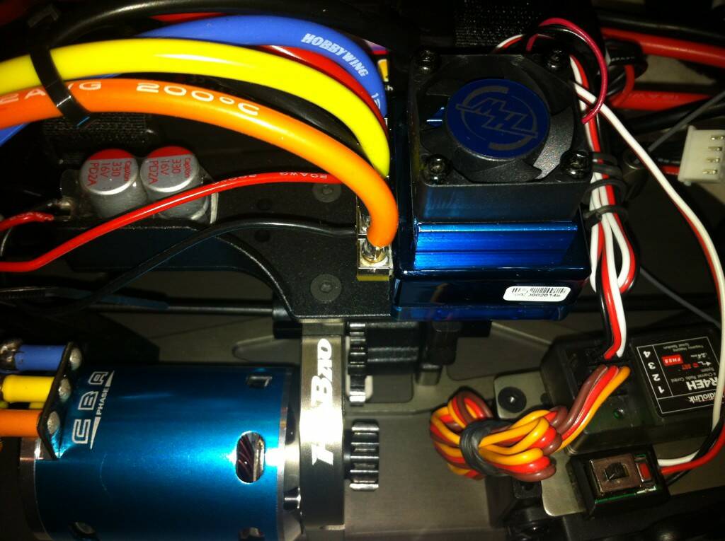

馬達已卸下,發現固定馬達齒的螺絲鬆脫...且馬達齒卡在馬達上

發表於 2013年10月12日 10:01 PM | 顯示全部樓層
本帖最後由 winhomeyuyu 於 2013年10月12日 10:07 PM 編輯
先設中立點 才不會自動加油門
再改遙控的前進後退相反 電變設定卡改可前後及剎車(好盈原廠設定是可前進及煞車不會後退)
我也新手 剛弄兩台 剛好你的一台各一種
這台是TT10??
發表於 2013年10月12日 10:02 PM | 顯示全部樓層
電變如果沒設定錯誤!朝遙控設定和接收是否有插錯看看!!
ps我也是新手....後面請老手補上
發表於 2013年10月12日 10:05 PM | 顯示全部樓層
本帖最後由 毒蛙 於 2013年10月12日 10:11 PM 編輯
大大把TT一10電裝換他牌,接收沒換,所以中立點沒設定好,開機會自轉衝出去或只有轉向有動,輪子不動…………
發表於 2013年10月12日 10:17 PM | 顯示全部樓層
接收器上面的Channel 1通常是插伺服機,Channel 2插電變,我看照片中你好像有插錯,確認一下吧
如果確定都插對,可能就是電變的中立點沒設好
大部分電變的設定法都大同小異,如果你找不到說明書,參考看看下面的步驟
設定電變的中立點:請先拔開與馬達的連接線,不然容易發生意外
1. 先打開遙控器,油門TRIM設定在中央,反向設置正常(別開Reverse),關閉ABS。
2. 接著打開電變的開關,會看到紅燈閃一下。
3. 油門放置在中位(就是放鬆不按),按住電變上的SET按鍵持續0.5秒以上,LED會閃爍。
4. 油門放置在全油門位置(就是按到底),按一下電變的SET,LED會雙閃。(有的廠牌是燈色改變)
5. 油門放置在全煞車位置(就是推到底),按一下電變的SET,LED熄滅。
6. 設定完成。
 樓主| 發表於 2013年10月12日 11:11 PM | 顯示全部樓層
感謝各位前輩的幫忙
問題已解除
只剩下馬達齒卡在馬達上拔不下來
