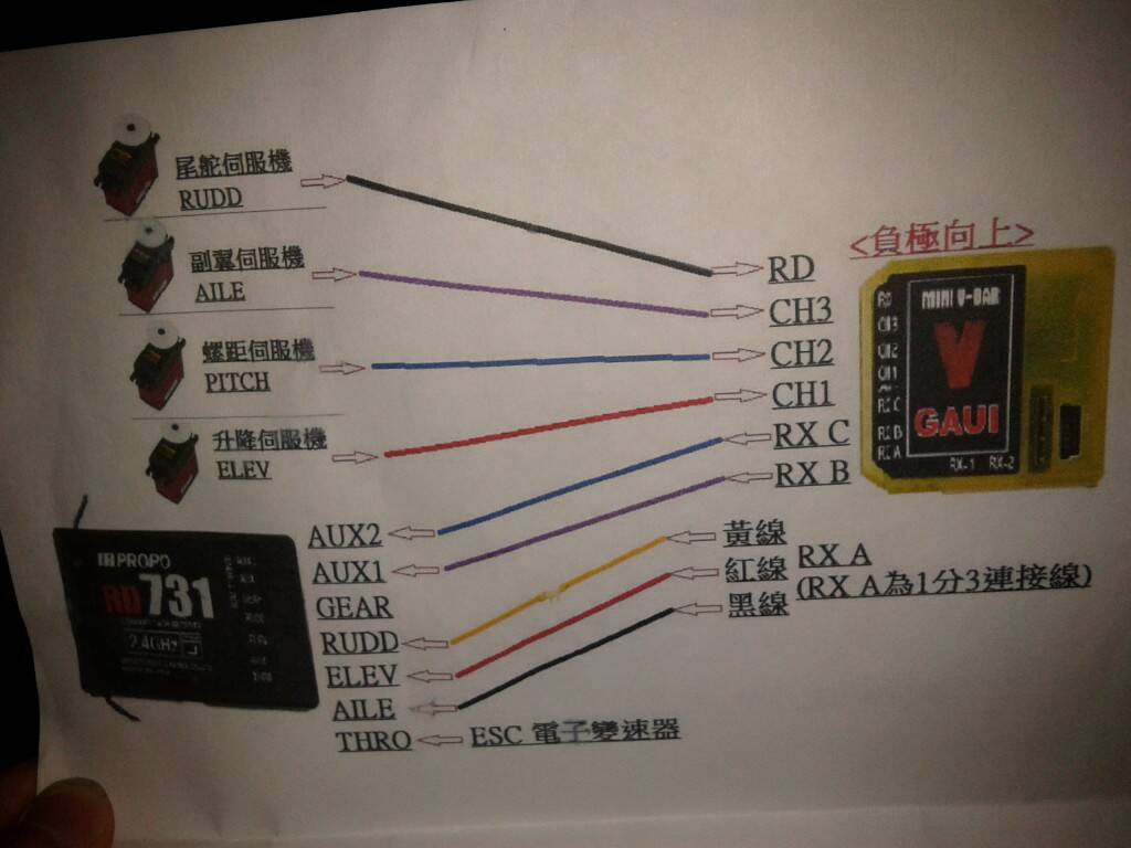

六動應該接不到吧
 樓主| 發表於 2013年10月10日 09:48 PM | 顯示全部樓層
咩咩家族 發表於 2013年10月10日 09:47 PM
六動應該接不到吧
所以要改接收囉?
發表於 2013年10月10日 09:51 PM | 顯示全部樓層
我那二個是空的
因為我六動而已...我有接線圖...
發表於 2013年10月10日 09:54 PM | 顯示全部樓層
本帖最後由 咩咩家族 於 2013年10月10日 09:55 PM 編輯
asd780808 發表於 2013年10月10日 09:48 PM
所以要改接收囉?
哈哈我剛剛看錯...........
要接...............................................我給你接線圖你應該就明白
 樓主| 發表於 2013年10月10日 09:56 PM | 顯示全部樓層
咩咩家族 發表於 2013年10月10日 09:54 PM
哈哈我剛剛看錯...........
要接...............................................我給你接線圖你應該就 ...
感謝大大 我想看接線圖....因為我目前市對照網路用F牌接收舉例可是小橘子有地方跟他不一樣所以懊惱
