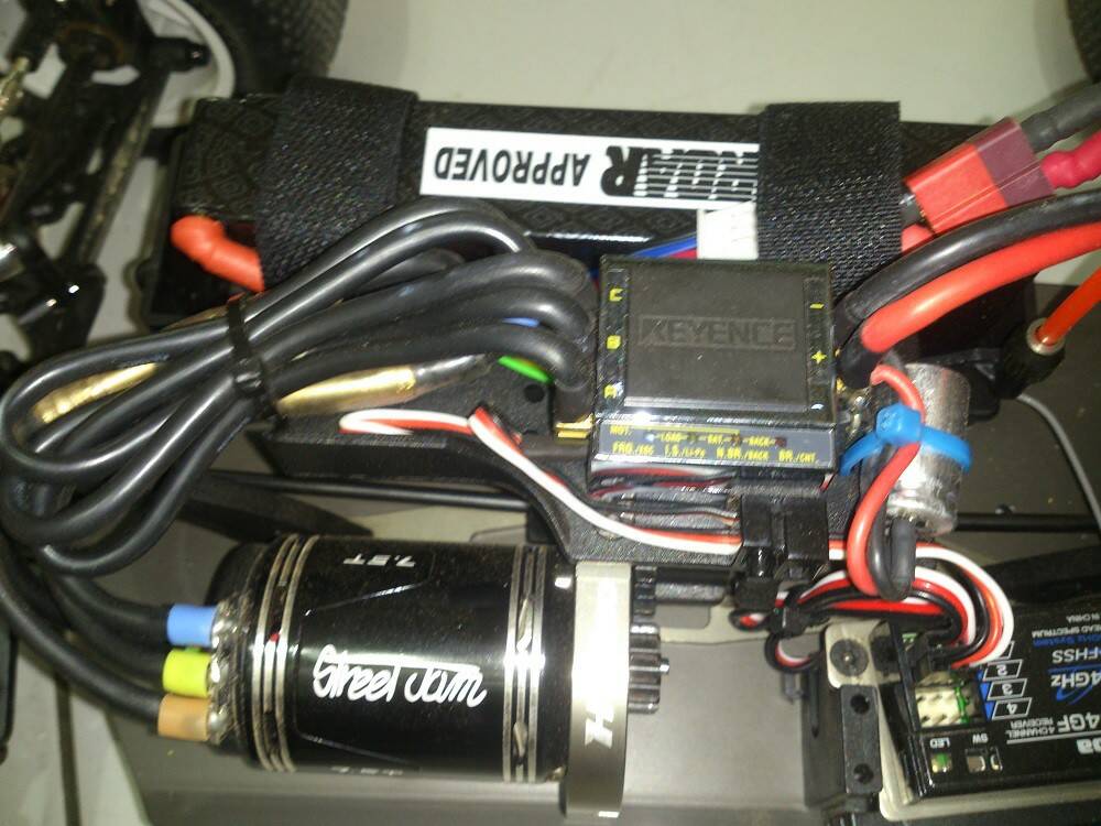

新買的車車有個問題,就是有時無法倒車.有時又可以.搖控車店說是保護裝置.我是覺得很奇怪,沒有任何原因,就常常無法倒車,有時停下來等了快1分鐘還無法倒車.
請問有人知道為何這樣嗎?附上電變型號

電變中立點重設看看

遙控器的問題,我之前也碰過
結果換控就好了

擺明唬爛
車子如有保護裝置應該是前進後退都不行,不會只有不能倒車
你可以先試試看樓上說的重設中立點,再試一下

謝謝各位熱心解答!我控是用4PLS.前進都不會有問題.只有後退會有問題.我先重設中立點看看.不行的話再拿到模型店.
