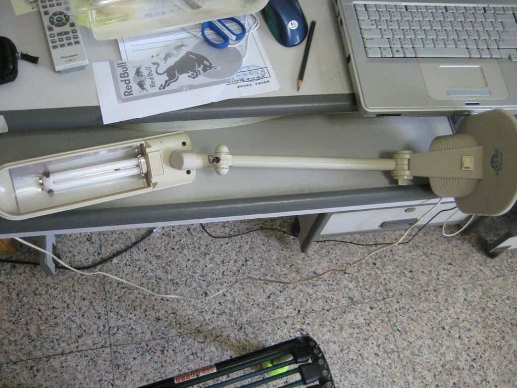

用印表機印出所要的紅牛圖形,
剪裁後放在車殼內部(這部分忘記拍了...), 在車殼外部,用簽字筆描繪出圖形
車殼外面可用檯燈照明,使紅牛圖形顯示在車殼內,用5B鉛筆描繪在遮蔽貼紙上(5B鉛筆比較黑;前面數字越大越黑,筆芯越軟)

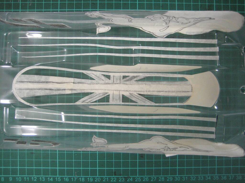

遮蔽車頂作業,拿老婆的保養品,剛好瓶底也是橢圓形,做出前面橢圓型的遮蔽貼紙
繪畫出車頂的英國旗(也是從印表機印出樣板描繪),畫黑部分是標示出要噴金屬藍

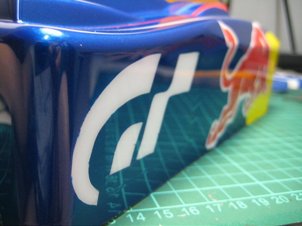

繪畫出車殼後方GT圖樣(也是從印表機印出紙本樣板描繪);參考紅牛X1賽車
增加三色條紋遮蔽,參考紅牛F1

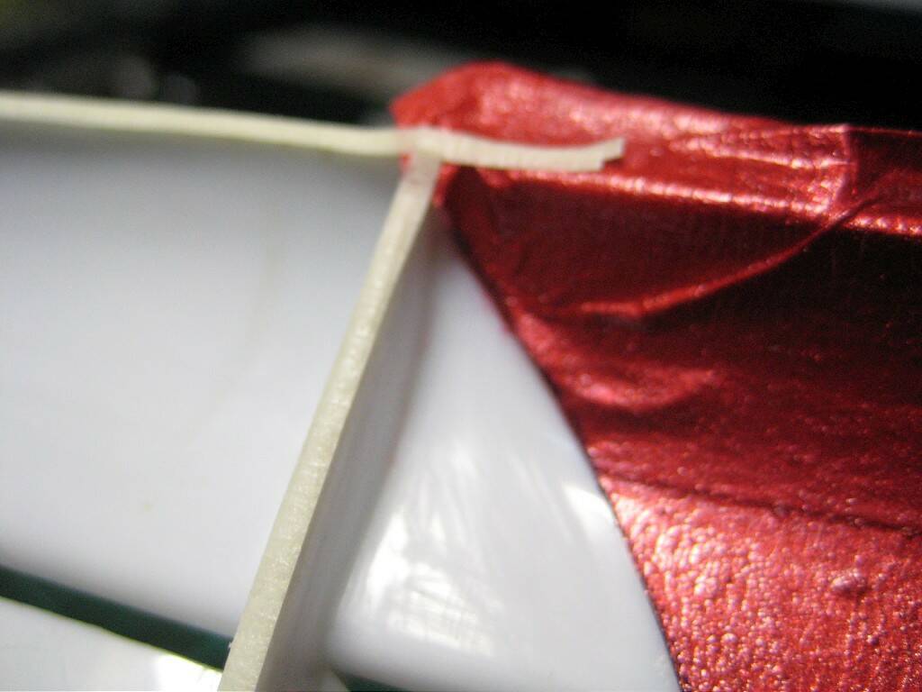

檢查出有金屬藍顏色透到其它遮蔽部分,可用香蕉水去除,
但香蕉水去除後會留下白化現象,如果要噴的部分是深色就比較看不出來
建議最好是用TAMIYA PS噴漆罐專用去漆水(TA87118),最後還是去買了.....
