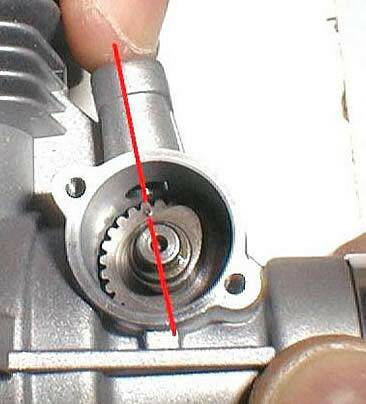

有人有ASP120四衝說明書嗎?或知道正時的凸輪如何對位?請幫忙一下

老外討論asp120貼的圖,參考一下
要說明書上google打 asp 120fs manual 搜尋就有

怎麼這裡說的不大一樣,上面的貼圖根雷虎OS的位置是一樣的,
ASP正確位置是在哪裡啊
 樓主| 發表於 2013年9月29日 09:35 PM | 顯示全部樓層
實驗證明,二樓大大貼的那個圖是錯誤的,剛好差180度,小原點要在下面,在上面引擎無法發動。
因為買二手引 ...
成功啦?恭喜恭喜,真不好意思提供了老外錯誤圖片
