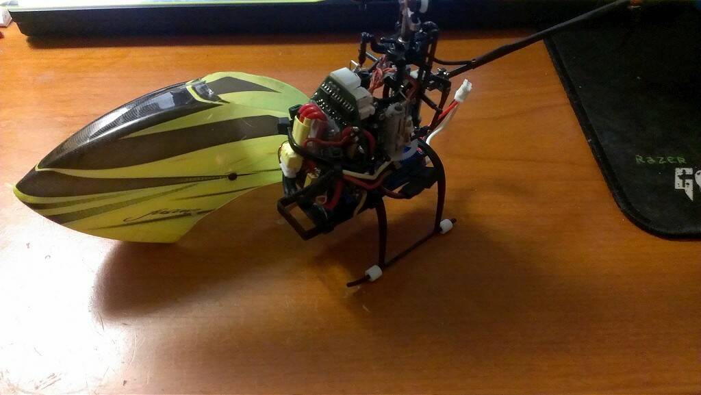

今天送走了一架BL
兒子呀~別怪老爹絕情
老爹口袋不夠深養不起你

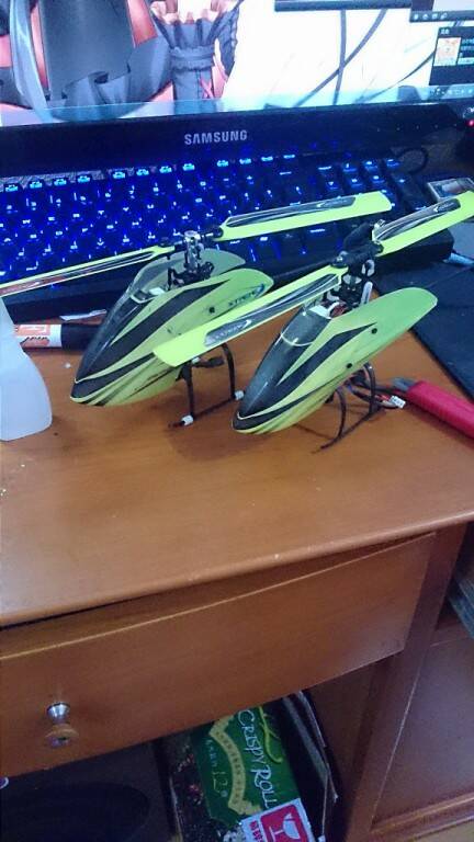

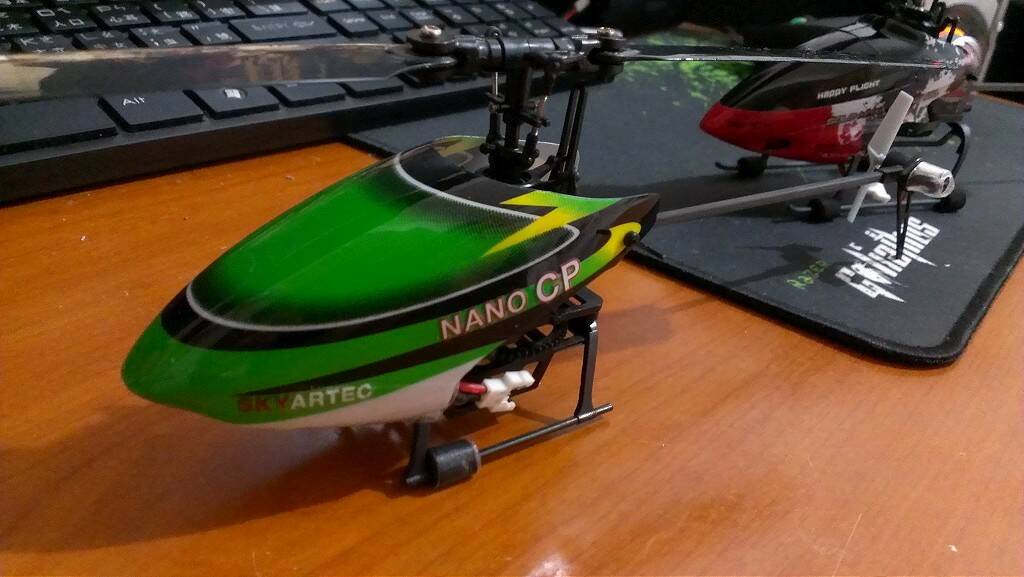

為時不久的兄弟合影

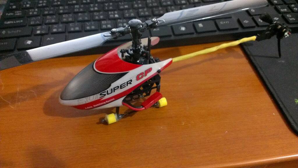

於是這架人生中第一台S-CP就入手了
說真的 我對S-CP直到脫手後都不曾後悔過
他讓我人生第一次學會停懸
第一次學會四面翻滾
第一次學會調十字盤水平
第一次學會爆炸分解
第一次知道原來直升機還有分系統 (DEVO DSM2 blablabla...)
第一次知道原來遙控器很貴(以前認為頂多3張國父)
第一次知道原來請飛X幫裝尾馬要400工本費..
S-CP給了我很多第一次

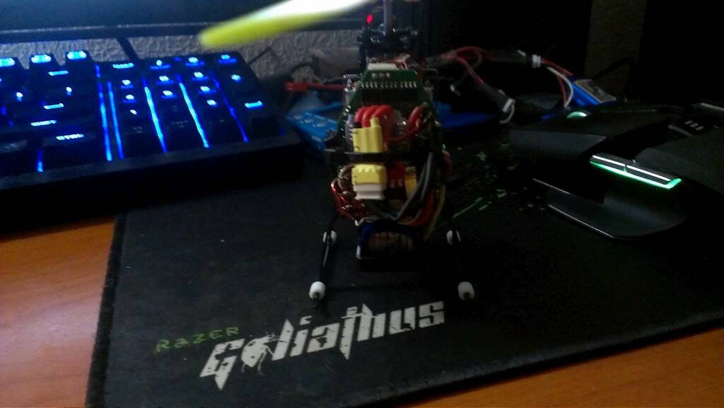

我認為金屬主軸選空心鋼搭配金屬旋轉頭
可以降低塑膠旋轉頭螺絲孔的洗洞擴孔率
且空心鋼主軸也較不易洗大齒洞
主馬選用SPIN跟HP06比較 SPIN感覺比較溫  HP06比較直接
SPIN動靜皆宜 HP06噴到底不回頭
兩者比起來 我比較喜歡SPIN那種要暴力很暴力 要柔也可以很柔的感覺
再者續航力 同樣300mAh 35C雷X電池 充飽8.4V下去 SPIN給我3分45秒閃燈下場7.46V
但hp06只給我2分30不到閃燈下場7.43V
所以我選SPIN..只是很貴= =而且又要加電變 啃
但飛行起來的手感真的是一個字爽
總覺得這錢坑的不是沒有道理呀~XD

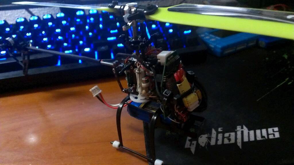

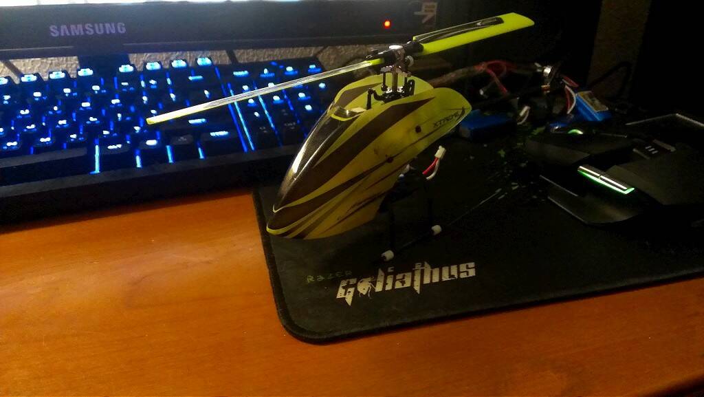

分享幾張改機後的整線圖
圖中改SPIN+XP12A+XP7A+HP03T+碳纖機身
這樣是不是有比較整齊?
最後想問..
BL可以上卡斯特鳳凰10A電變嗎!!!!!(啃 又想敗家)

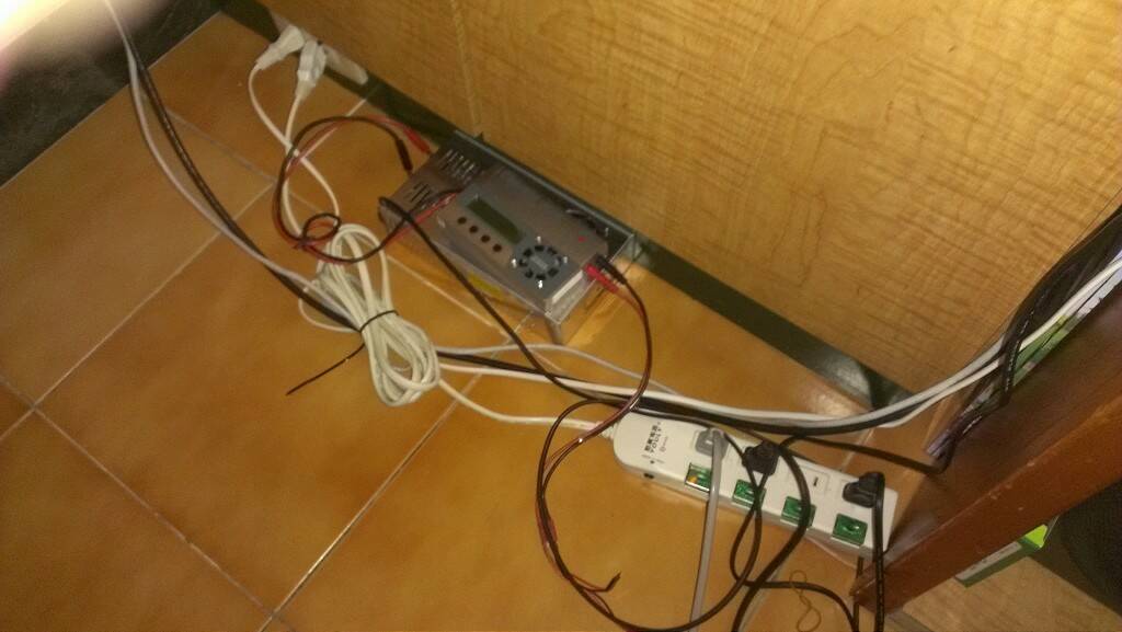

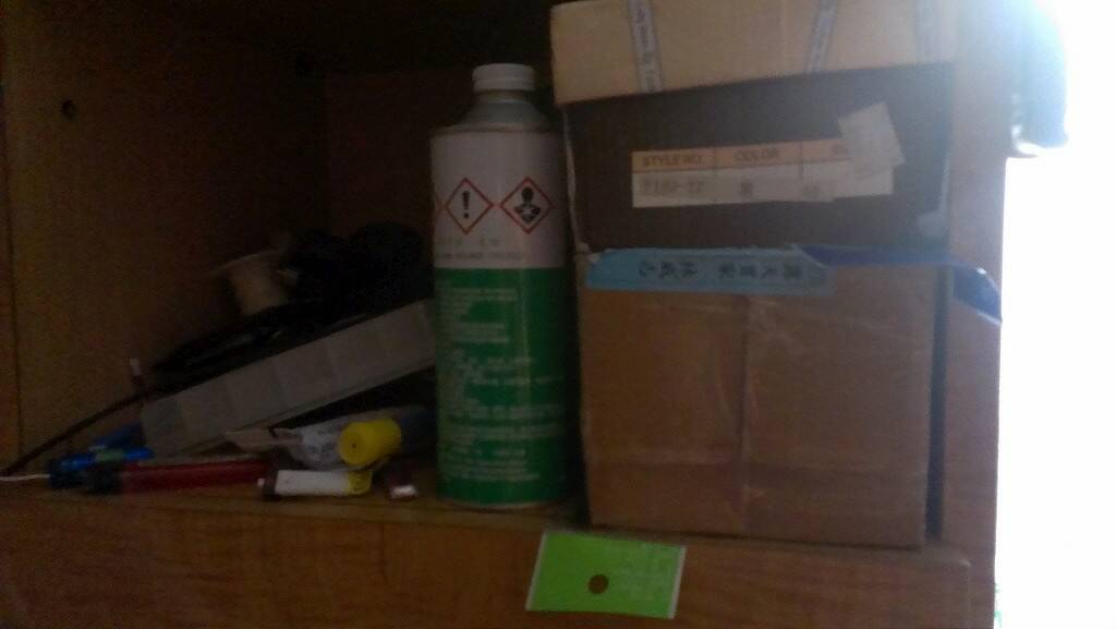

玩電直以來多了一堆以前想像不到的工具XD
2013-09-29 01.38.23-1024.jpg 2013-09-29 01.38.31-1024.jpg 2013-09-29 01.38.53-1024.jpg
