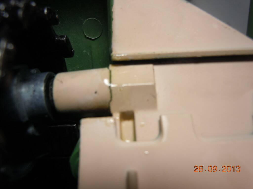

這台車入手不到一個月~實際上小孩子玩也玩沒四個電池的量就問題一堆

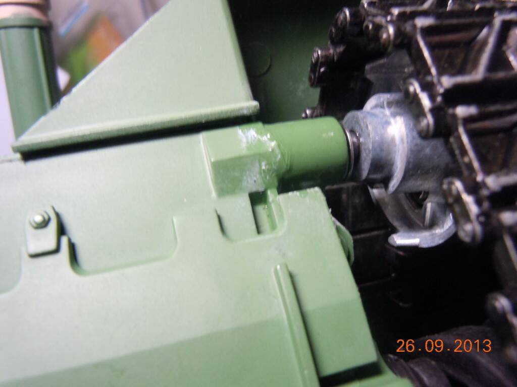

今天玩到一半前面的誘導輪跟塑膠一起斷裂~誘導輪瞬間飛出來
不知道這是什麼原因~
兩邊都有問題並且都斷裂
目前是先用三秒膠黏起來~效果還不錯..但是不知能撐多久?
有人知道這該怎樣解決嗎?該不會要換掉整個底盤吧0.0
另外請問一下這一種東西有說要用特別的膠黏比較好嗎?

这个地方本来就很脆弱,恒龙还把履带调那么紧......对诱导轮拉力很大...而且恒龙的塑料很脆,缺乏韧性....再加上小孩子玩一般都会撞车,难免会撞到前面诱导轮的位置....那么诱导轮座自然会受不了而断裂,可以搞一根金属轴固定上去,左右诱导轮都固定在金属轴上即可.......

HL的坦克用料本來就不好(一分錢一分貨嘛),要好些就要上較高價的日貨了,看這情形應該是衝撞造成的斷裂,要嘛爬文學其他車友用一整支鐵軸穿過支撐兩邊,不然只能小心駕駛了,
我玩恆隆兩三年了也還好
