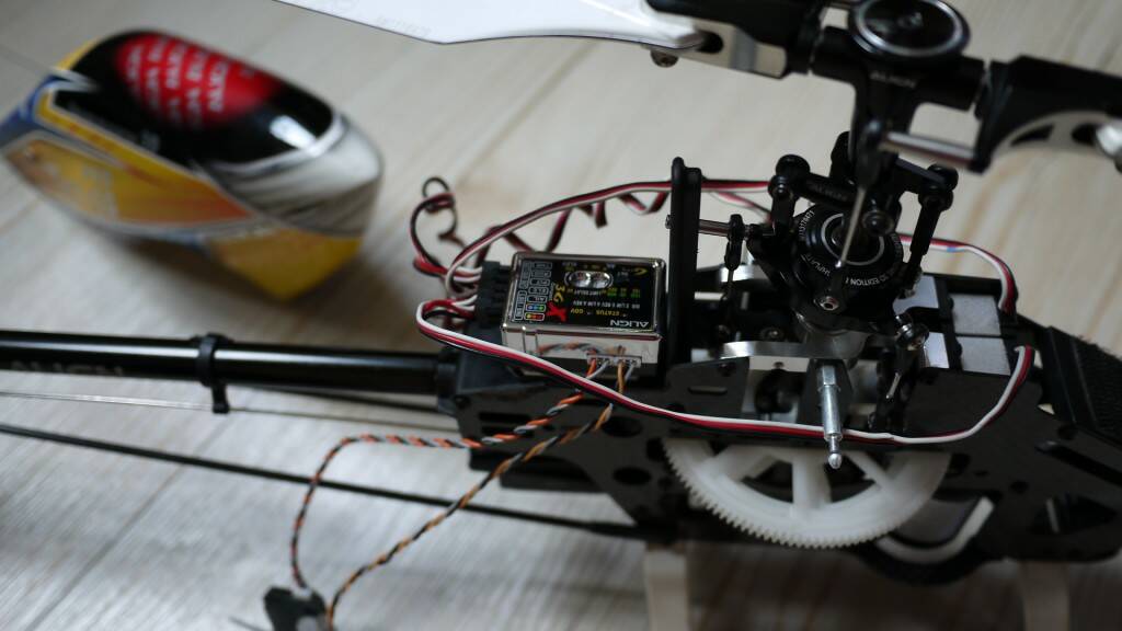

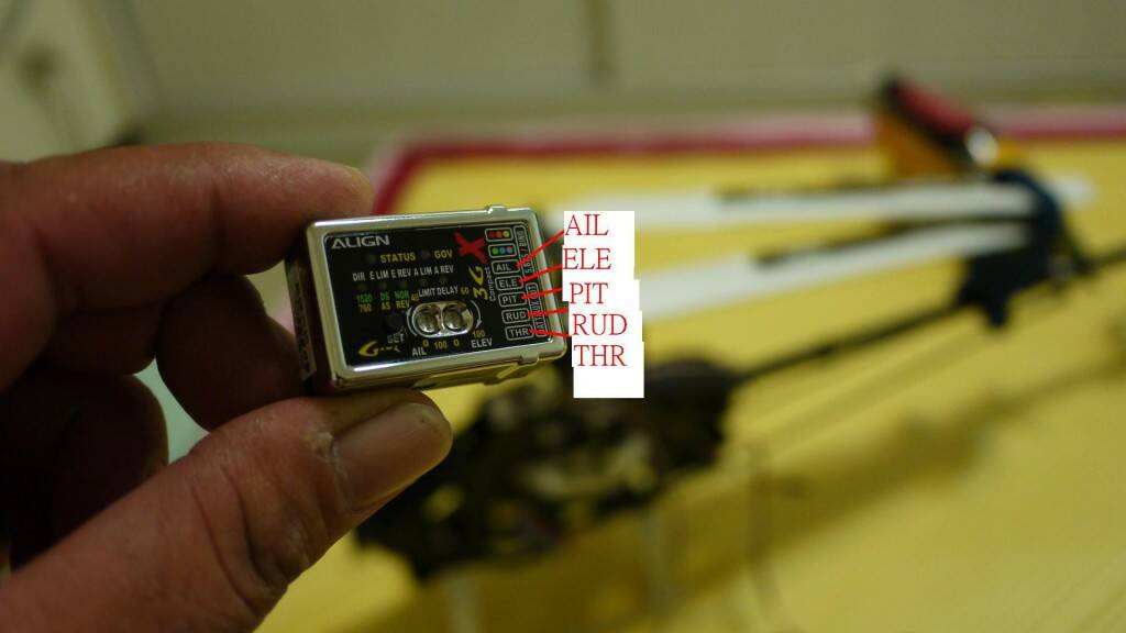

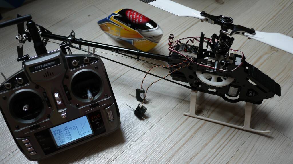

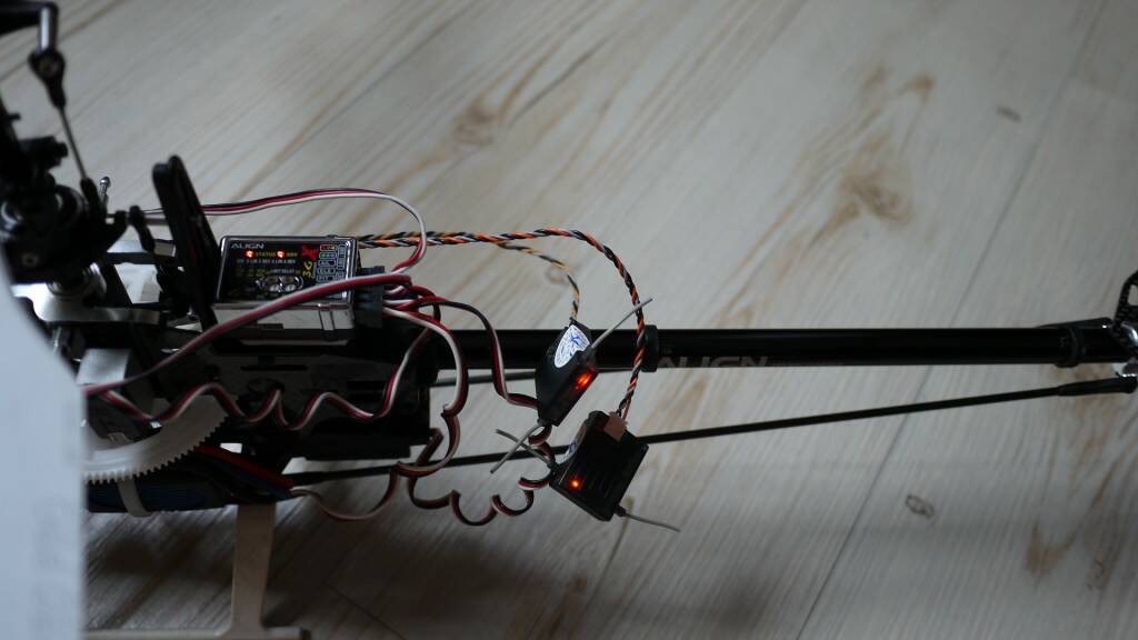

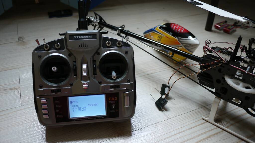

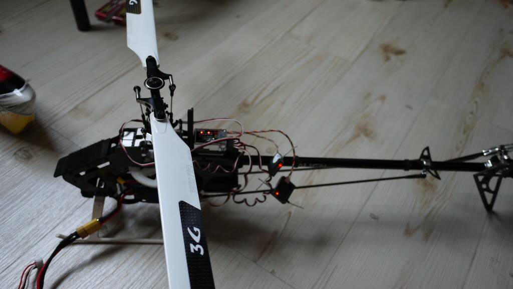

請問台南市有直昇機高手能幫忙設定

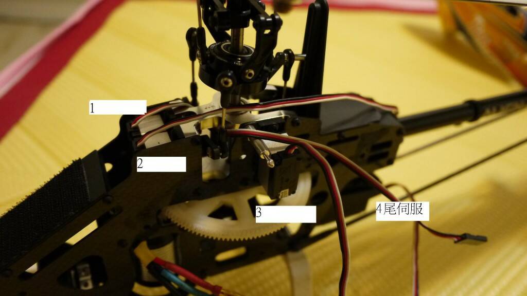

450 pro v2   3GX 陀螺    DSM2衛星x2
已經將各伺服機正確連結至3GX 各對應插位
現在將3GX set 鍵按著不放  接上電源後  燈號正常
只是現在   伺服機和遙控器的動作 是錯誤的狀態
1號 ALT  伺服機 遙控器控制===>會動
2號 PIT  伺服機 遙控器控制===>沒反應
3號 ELE  伺服機 遙控器似乎也無法控制 且一直跳動著...
4號 RUD 尾伺服機  也無動作
油門    遙控器動作  飛機無反應...
如能承蒙幫忙  感恩不盡        新手的留言

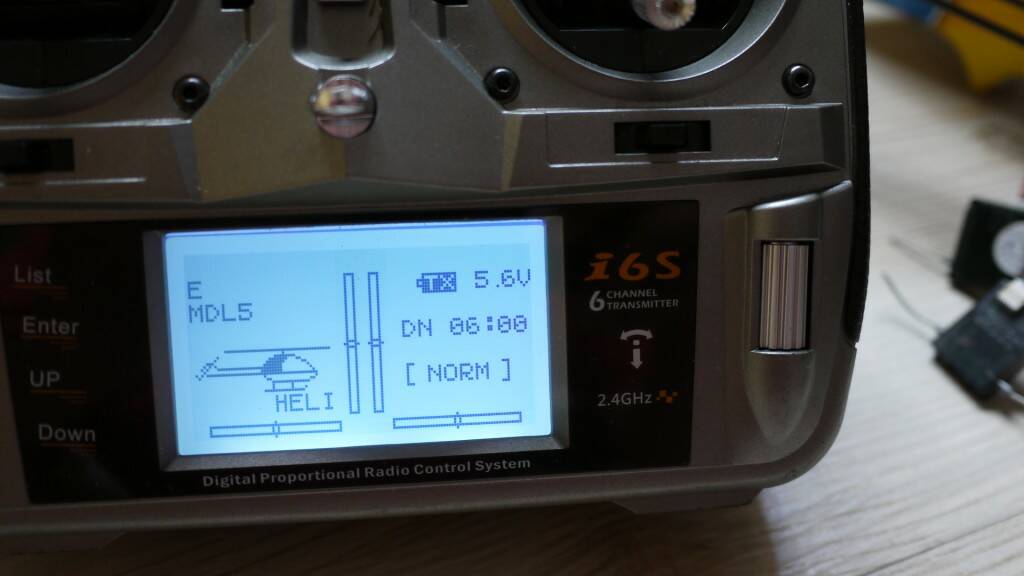

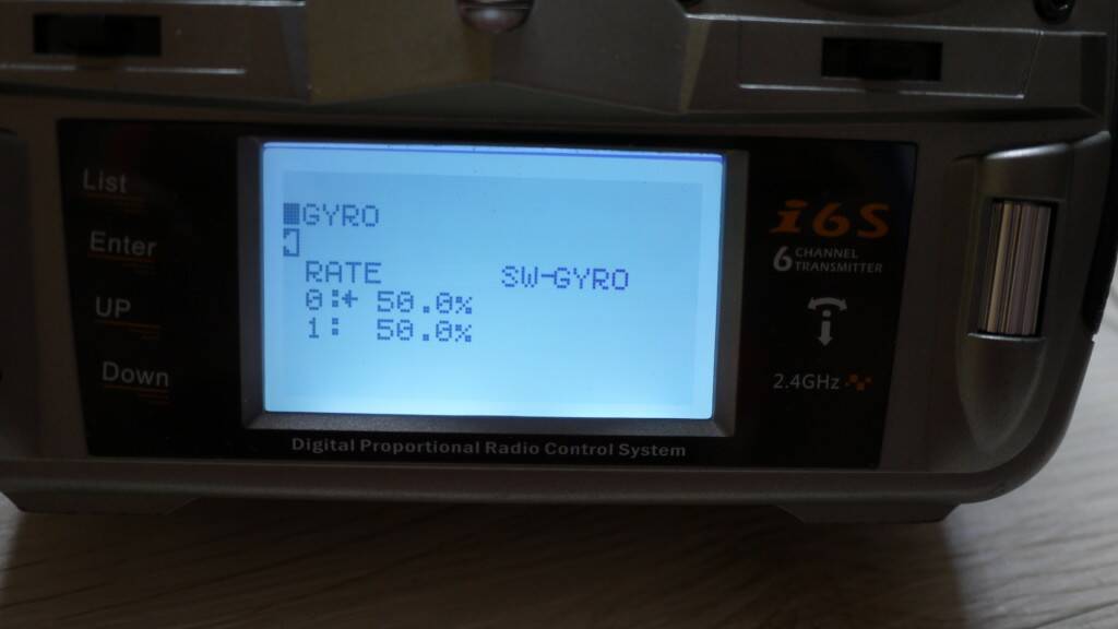

控裡的十字盤設定幾度?還有尾舵機必須要在3GX上選好數位或是類比還有頻率(選錯可能會燒舵機喔)

感謝各位大大的解說幫忙  跟大家說一下喔   根據每一個人的資訊  我就修正一下自己調機的動作  甚至有些時候還懷疑自己接錯插頭把陀螺燒壞了....不過  從昨天到今天晚上我一值在思考調校陀螺的每一個細節   直到今天下班回家後  終於在剛才我把它搞懂了  我把它搞懂了  我把它搞懂   了   哈哈哈  真爽  原來先要確認接線正確  然後遙控器的十字盤設定(ccpm)是一個關卡   再來確定遙控接收的訊號  再是確認控的設定  最後才進入五大設定調校
謝謝大家   我已經run一次五大設定了   現在除了 油門定速  還未搞懂   其他都解決了   謝謝飛友們    以上3GX 4.0
