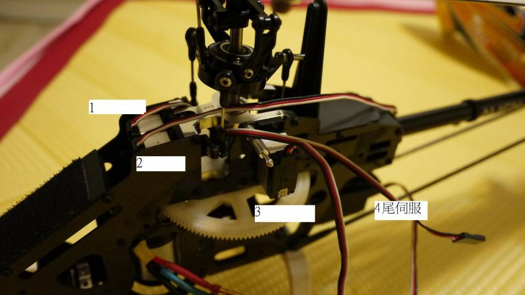

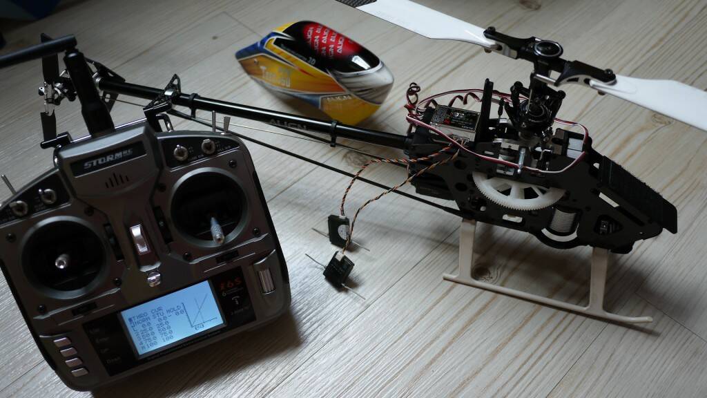

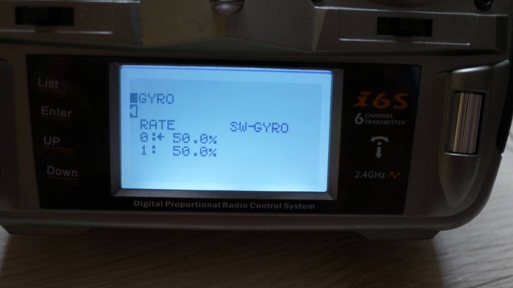

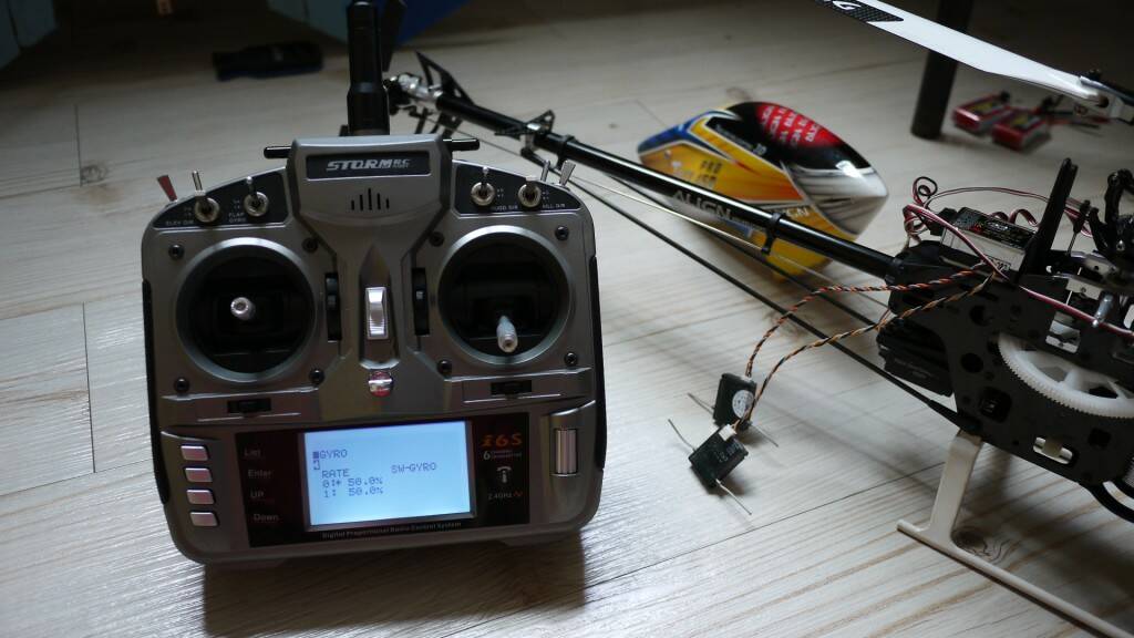

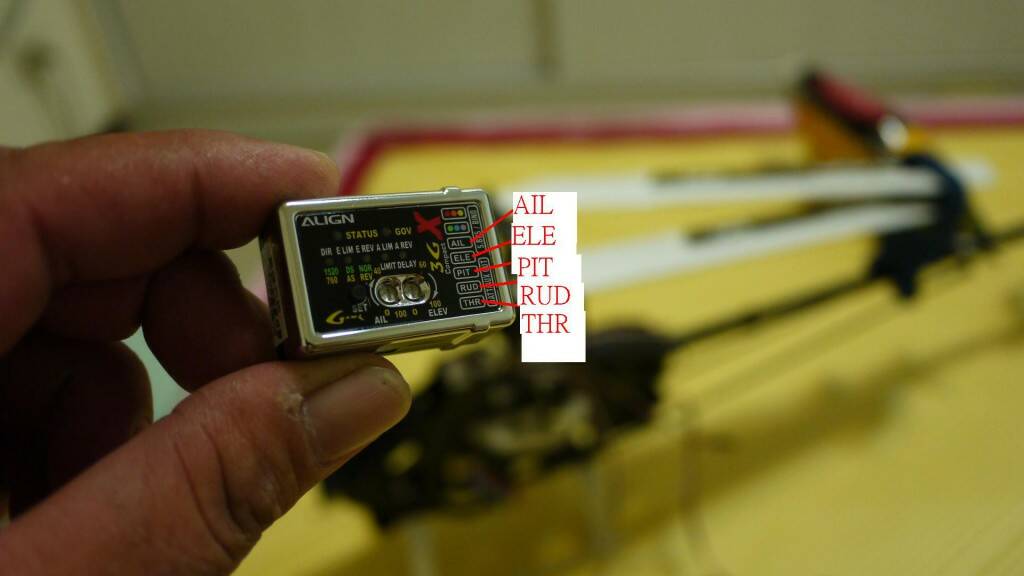

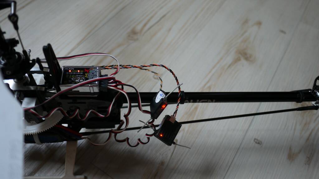

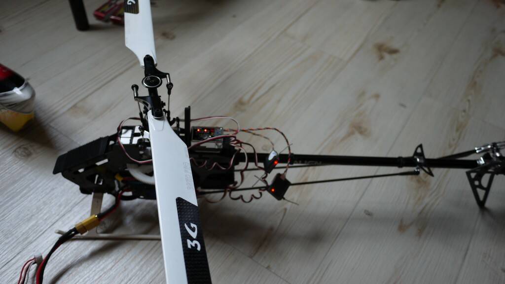

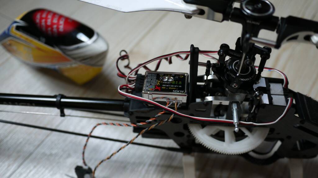

請問台南市有直昇機高手能幫忙設定
450 pro v2   3GX 陀螺    DSM2衛星x2
已經將各伺服機正確連結至3GX 各對應插位
現在將3GX set 鍵按著不放  接上電源後  燈號正常
只是現在   伺服機和遙控器的動作 是錯誤的狀態
1號 ALT  伺服機 遙控器控制===>會動
2號 PIT  伺服機 遙控器控制===>沒反應
3號 ELE  伺服機 遙控器似乎也無法控制 且一直跳動著...
4號 RUD 尾伺服機  也無動作
油門    遙控器動作  飛機無反應...
如能承蒙幫忙  感恩不盡        新手的留言

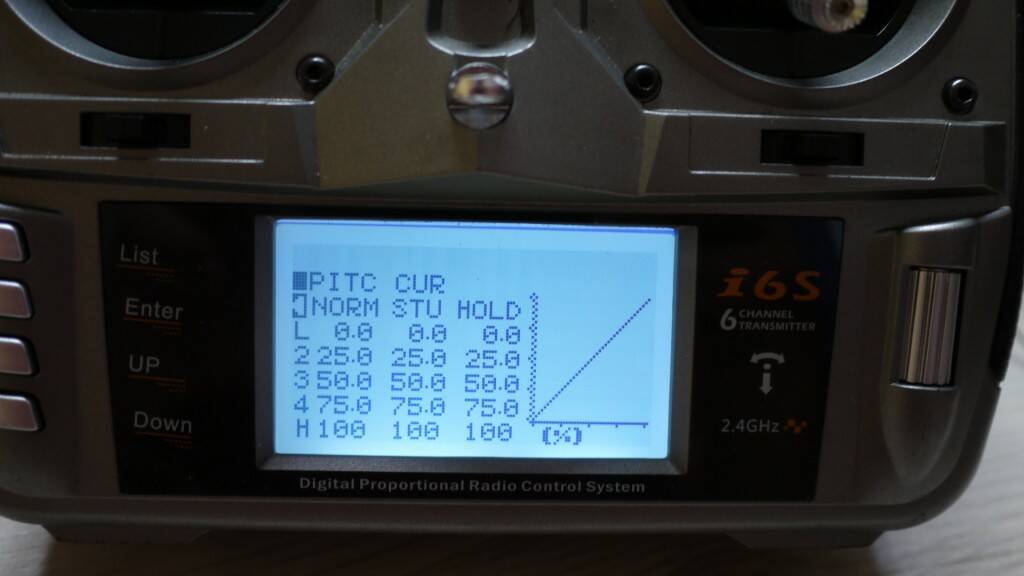

看來您得再確認各伺服插孔有沒插對接觸是否正常
重新對頻一次
若還是如此
需要檢查遙控器的ccpm設定等等
需要幫忙的話我住佳里而且要假日才在家
雖然遠一點但歡迎您來

okok  新手討教  感恩不盡  如果可以我想是否能請您幫忙看診...
