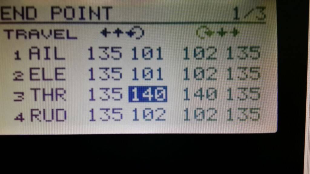

20130926_102215.jpg 上面的140本來是100 ,裝了陀螺儀後一開始是RX三條接錯邊所以無訊號,一開始以為是油門偵測不到所以給他調高看看,之後設定時忘記改回來,如果我現在改回100是不是要重新設定?

還想問問不改會不會有差呢?
發表於 2013年9月26日 08:12 PM | 顯示全部樓層
不改沒有差~~改了感度就要從調整~~應該是往上調!!
發表於 2013年9月29日 09:39 AM | 顯示全部樓層
改了之後再重校電變就好
 樓主| 發表於 2013年9月30日 10:26 PM | 顯示全部樓層
kuzi0407 發表於 2013年9月29日 09:39 AM
改了之後再重校電變就好
那請問我用KBAR 我要從新設定電變 油門也是推到最高點進入嗎? 這樣我會進入自動微調嗎? 假設進入了電變的 先推到最高再推到最低就好嗎? 調整時可以開HOLD
