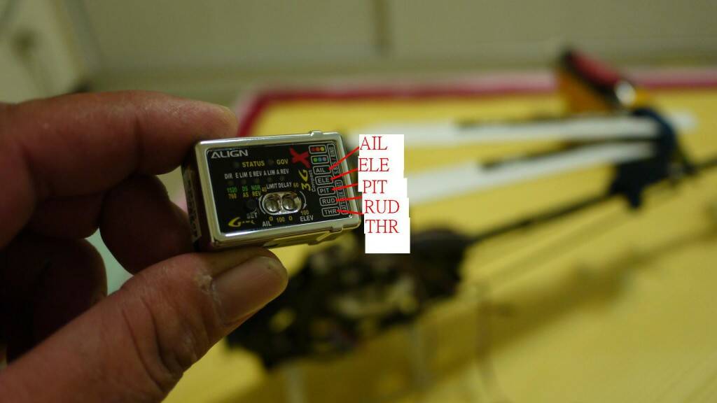

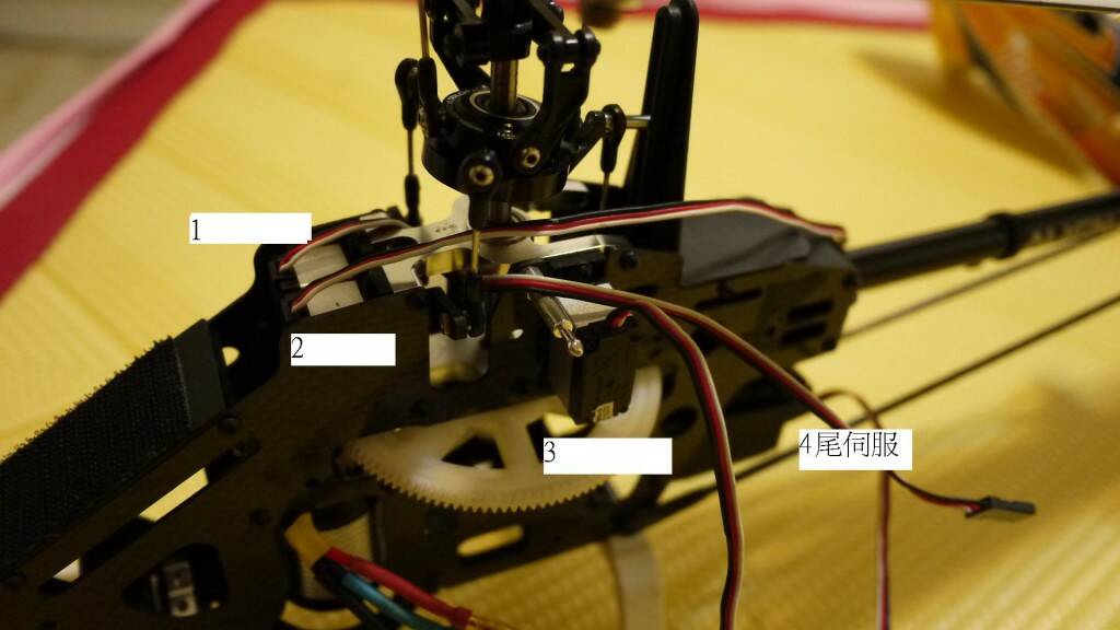

我的450  把 3GX 升級 4.0版  之後
現在將各伺服機的線接上
小衛星的連接方式已完成各伺服的連結
但是 ...  現在  確定衛星接收有對到頻 .(但是現在遙控器各搖桿控制伺服機作動錯誤ㄟ)
不過 按照
1==ALT
2==PIT
3==ELE
4==RUD
5 電變的線==THR
按著set 鍵不放 接上電源   3gx 的燈號做動正常
請問 我接下來該如何做 才能進入 所謂的5大設定呢?

 樓主| 發表於 2013年9月26日 12:27 AM | 顯示全部樓層
s147693 發表於 2013年9月26日 12:10 AM
按著set 鍵不放 接上電源   3gx 的上面的五顆燈會由左至右各量一次,要再亮到第五顆燈之前就馬SET鍵放開即可 ...
您是說 經過調機之後  再做 油門校正  然後 飛機的各個動作就都會恢復正常了  是這樣嗎?
感謝大大

 樓主| 發表於 2013年9月26日 01:09 AM | 顯示全部樓層
s147693 發表於 2013年9月26日 12:51 AM
不是喔!!! 動作不對你可以去正逆轉那裏先改 改對後才開始進入調機模式調整那五個步驟,都調完後再去做油門低 ...
okok  試試看先  thx
發表於 2013年9月26日 05:37 PM | 顯示全部樓層
第二顆要與第三顆交換喔!
你現在這樣接是錯的
