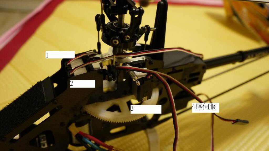

如題
亞拓 TREX 450 PRO V2 我的直昇機因為送修陀螺
所以把伺服機各個接線都拉開了
現在要接回去
卻不知道哪個要接哪位置
請高手解惑  看照片

3GX 我知道有兩種接線方式  分為有接收和無接收兩種   現在先假設要做 無接收的接法 (就是伺服機線接上3GX之後 直接上小衛星的做法)
請問高手  我該如何接上各個伺服機的線
1 ==>  ?
2 ==>  ?
3 ==>  ?
4尾伺服 ==>  ?

1 ==>  AIL
2 ==>  PIT
3 ==>  ELE
4尾伺服 ==>  RUD

3接ele
尾舵接rud
1、2接pit或ail

以上兩位高手已解惑  答案相同 可得驗證  感恩不盡
我想把線接好之後  接下來應該就是按照3GX的 5大步驟設定去做   應該就可以了吧
發表於 2013年9月24日 09:12 PM | 顯示全部樓層
需注意1、2是可互換的
如果開機後方向不對
重新互換就好不需更動遙控器設定
