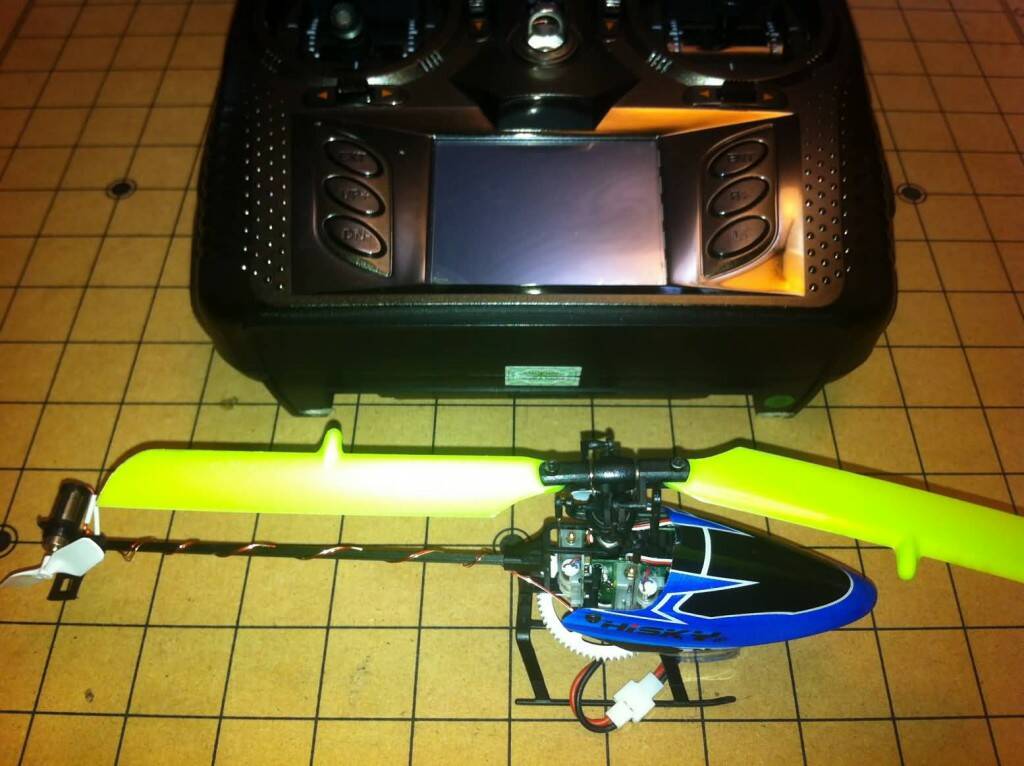

A.    所擁有的HISKY機子型號
      Hisky FBL80
B.    何種方式入手(新機或二手機)
      二手(新)機
C.    入手距今多久時間
      一個月左右
D.    該機是否有改裝(寫下改裝的零件)
      實心尾管/尾槳
E.    所使用的遙控器型號(非HISKY之遙控也需寫出)
      華牌 DEVO8S 刷DeviationX韌體+XL24L01-D03高頻模組
前一陣子朋友入手一套FBL80+原廠高頻頭,飛沒兩天飛不習慣,太滑溜了!小弟就接手這二手的新機來練練手指頭!
一開始使用原廠高頻頭來飛,總覺得外掛一個東西很礙手,所以就狠下心花了一點時間把DEVO8S改機加裝XL24L01-D03高頻模組刷機來飛,感覺方便很多很多,目前為止也沒有失控或其他異常問題,算是很滿意.
小機的通病就是滑溜,FBL80當然也不例外,剛接手時摔得很慘,而且都是摔在馬路柏油路面上,這機子還算相當耐摔,摔了這麼久才換過主尾槳/尾管/十字盤,其餘都還好好的!主槳磨損是很正常的現象,摔多了會耗電/浮力降低就要更換,尾槳感覺有點單薄,摔幾次就斷了,換上白色KBDD槳感覺不錯,鎖尾也很OK!原廠空尾管摔了會裂,變得軟趴趴所以換上實心碳纖好多了,後來就沒再換過;十字盤的問題比較頭痛,它不是會摔壞,是摔了上下盤很容易分家,第一個十字盤因為這樣換下(也不算壞掉),第二顆十字盤問題一樣,原廠不知是否刻意這樣設計?讓摔機時的力量藉由上下盤分離釋放掉,減少損傷!?只是摔久了越來越鬆,輕摔都會讓它分家,有點無力...
此外,上盤中心沒有金屬魚眼,只有"塑膠孔",和主軸磨久了虛位越來越大,感覺操控精準度有變差的現象!看對岸論壇說Hisky要出金屬魚眼十字盤了,不知台灣何時可以買到?
另外,頭罩頭部尖端&下方轉角的地方很容易裂開,最終都用膠帶補強,這兩天看領航者有說新款頭罩(類似miniCP外型)要出來了,值得期待,準備買 FBL70(黃色)/80(藍色)兩款來換新妝一下.
整體而言,主尾馬達算是蠻耐用的(or我運氣比較好??),到目前上百架次還沒換過,機身輕,感覺動力很足,原廠電池開idle正倒飛(技術不佳,不會暴力3D)3分半還有 3.78V,算是OK了;停懸很穩定,但動起來很滑溜跟 Blade nano CPX 癖性很像,要把 DR改小/EXP加大才會比較好操控;橫軸較粗比CPX耐用很多,算是台不錯的小機子!!

文中提到十字盤容易分家,是的!這是HISKY刻意設計的,就如同大大您想的一樣,藉由上下盤分離釋放掉摔機的衝撞力道,來增加HISKY機子的耐摔度。
但膠件用久了就會有彈性疲乏的問題,所以用久了需要更換,也是很正常的。如果有疲乏的現象發生,建議大大您更換十字盤囉~
80的金屬魚眼十字盤,據官方消息是不會那麼快上市的,所以想要改80的金屬件恐怕還要再等等囉~
主馬達耐用、飛行不軟腳、都是HISKY系列機的優點,至於80飛起來很滑溜暴力,這是優點也是缺點..XP  這要靠大家玩過之後才能體會的~~
