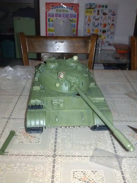

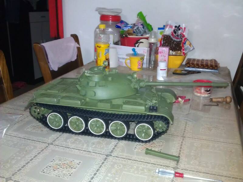

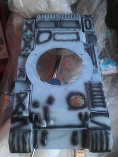

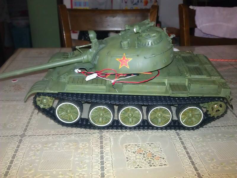

很喜欢苏系坦克,恒龙的都是二战题材,不感兴趣。虎贲这款T55a比较符合我的口味,4月份拿下,7月初开始做,中秋终于全部完工!期间用田宫的1:35防空猎豹练了练手。

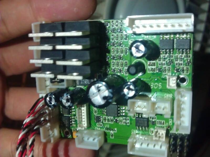

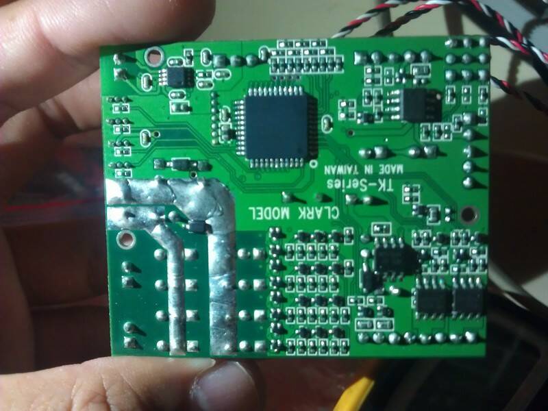

虎贲T55a 板件+tk22电调+天地飞6a 2.4g+3000mah镍氢电池

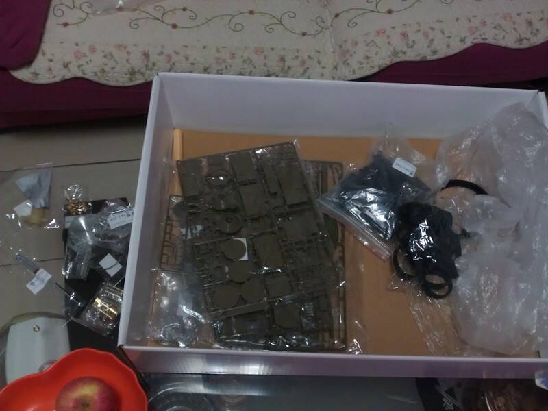

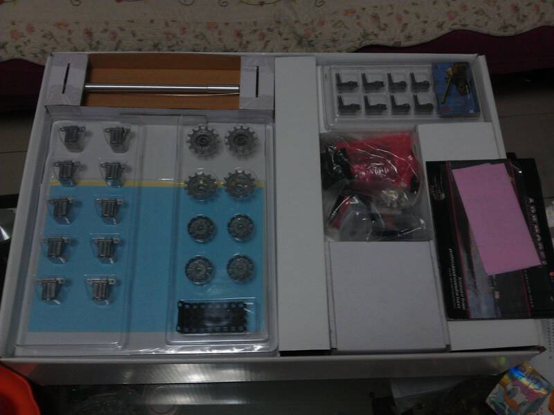

先上包装,田宫风格!
金属件分量很足!
板件

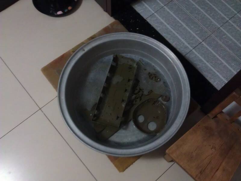

洗洗板件好上漆

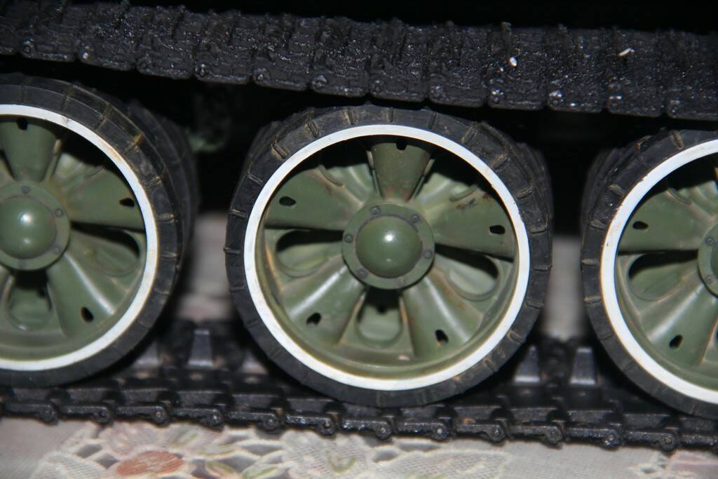

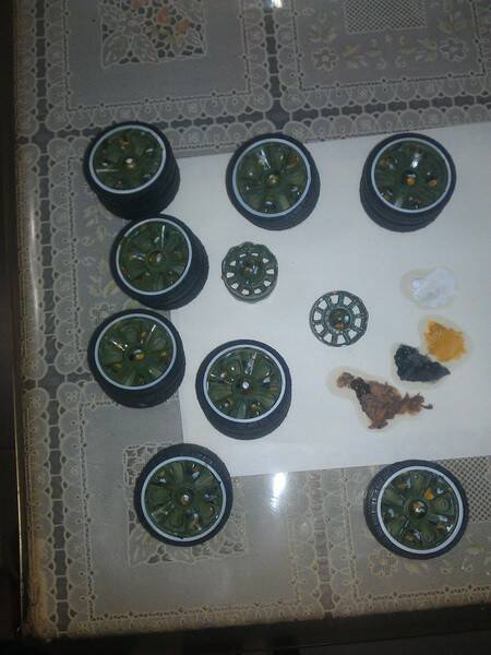

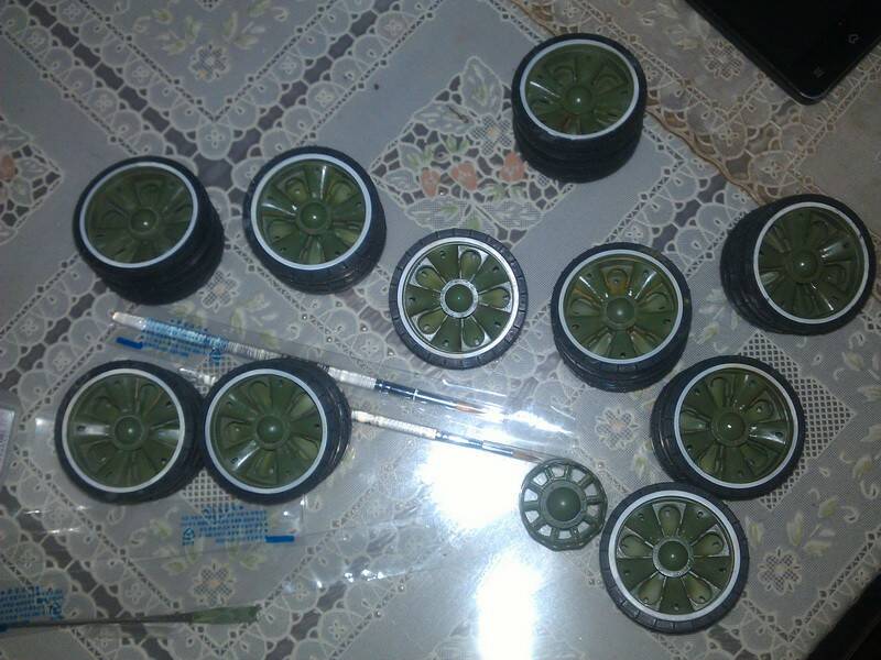

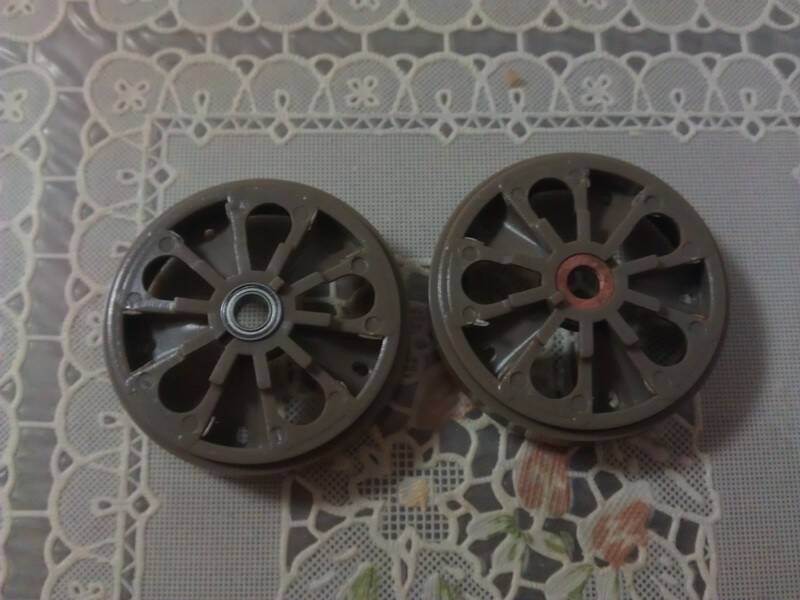

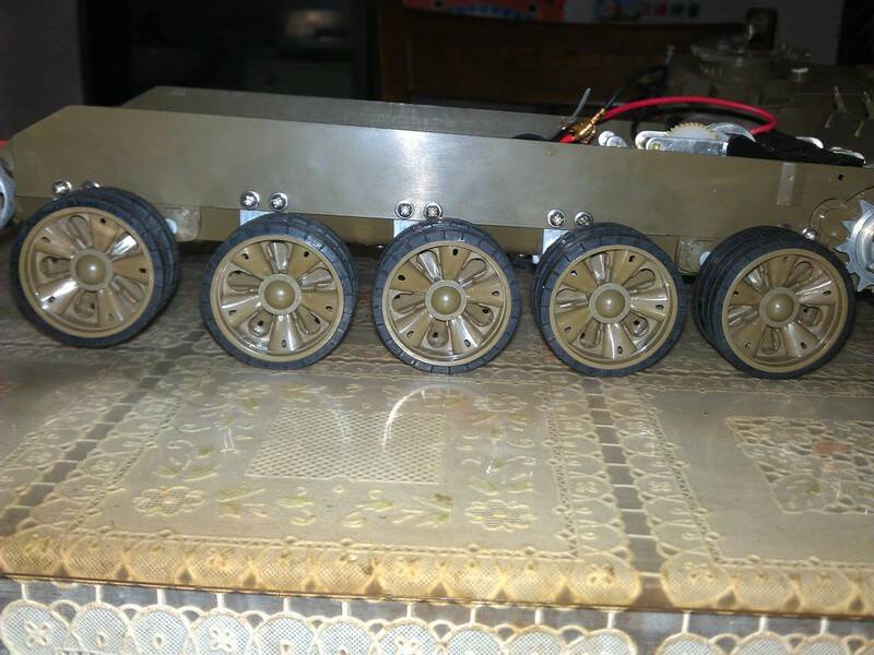

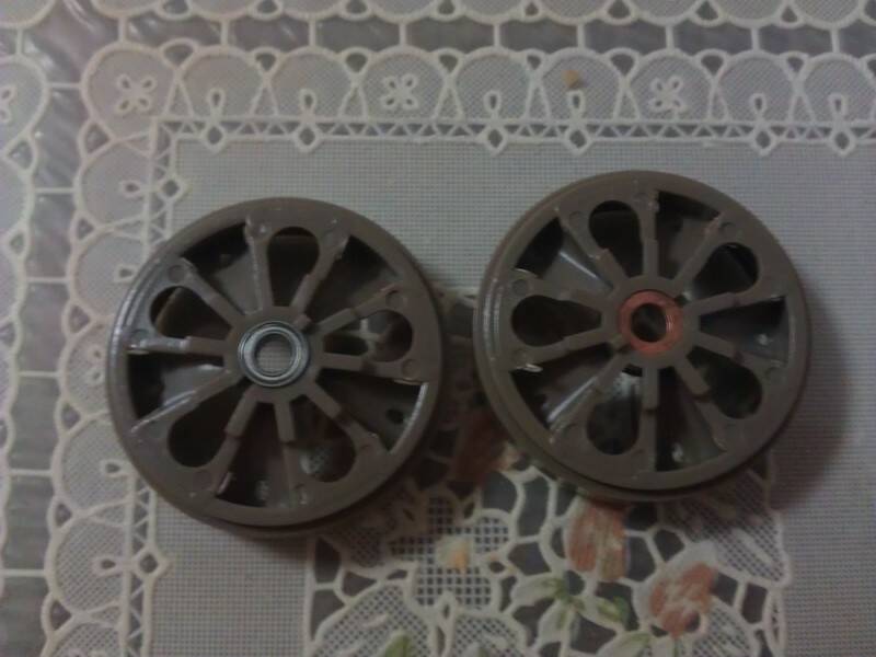

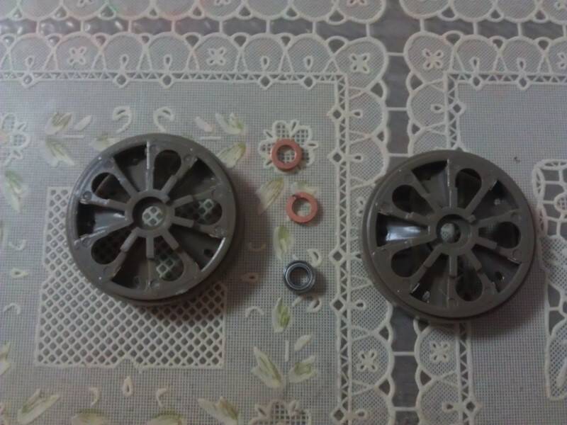

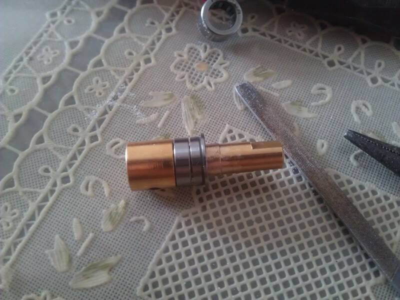

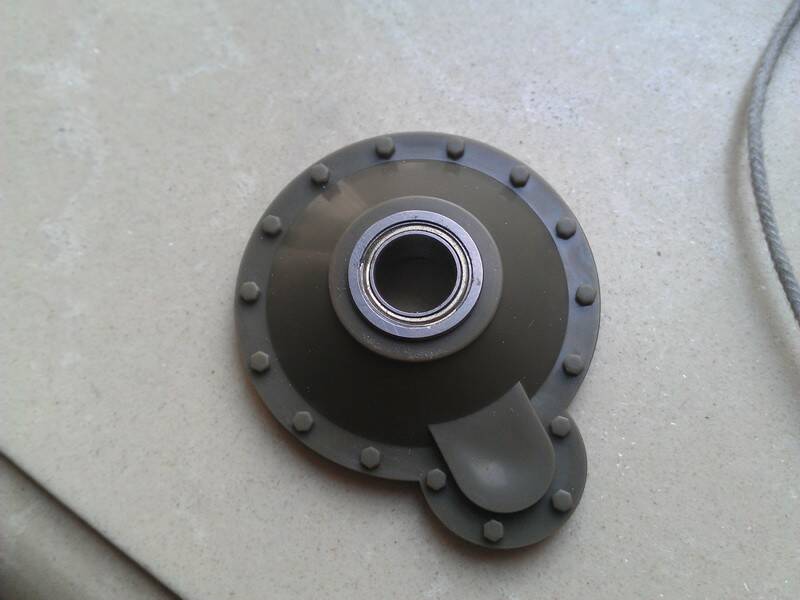

路轮原厂给的是铜套,果断改轴承
驱动轴也把滚针轴承改成深沟轴承,费力打磨...................

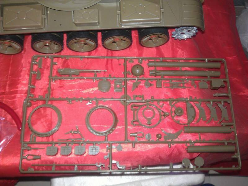

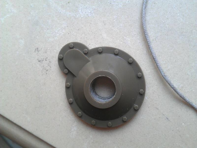

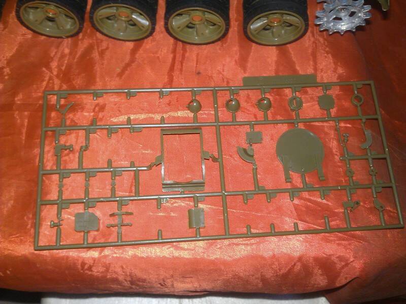

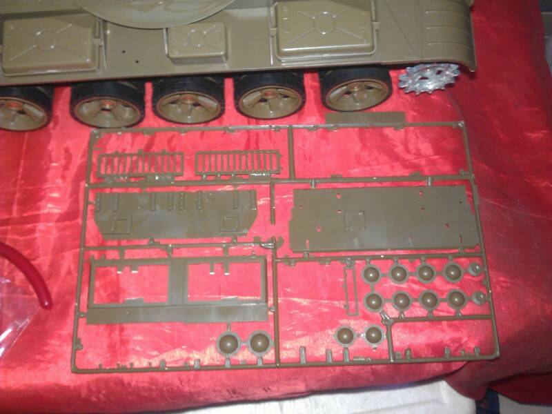

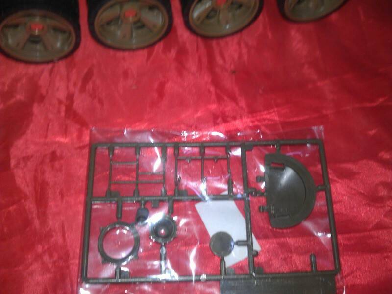

惨不忍睹的板件开模,好多不能用,需要改造或自制

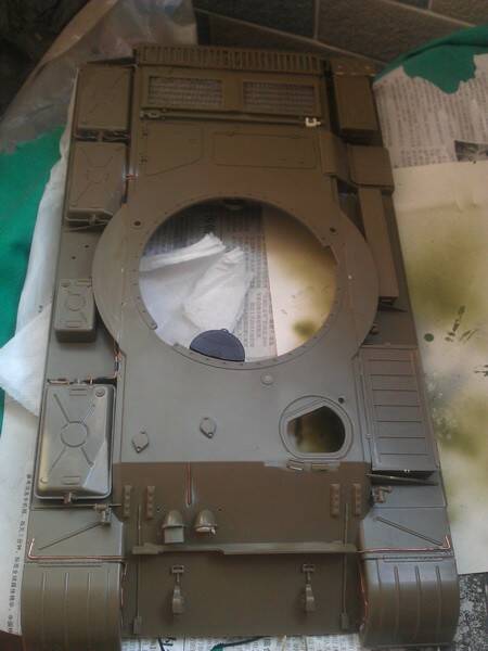

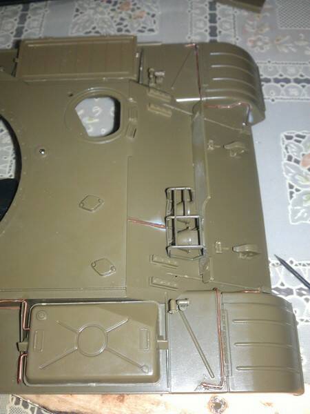

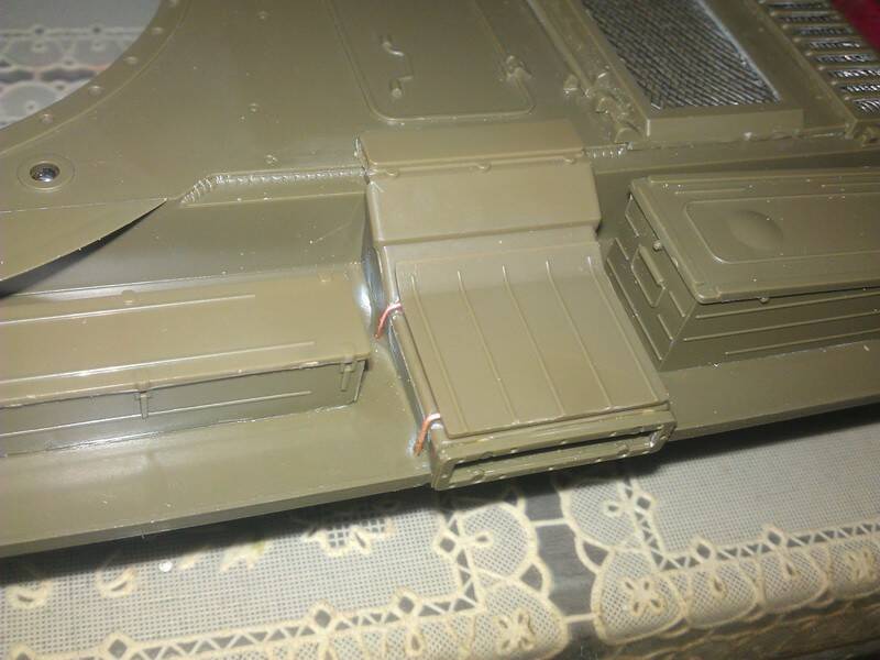

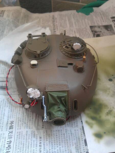

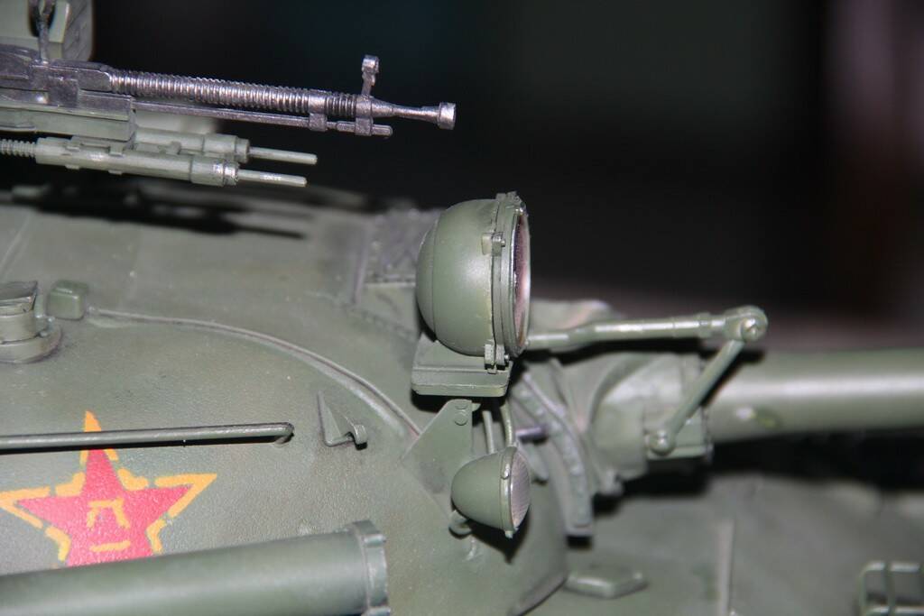

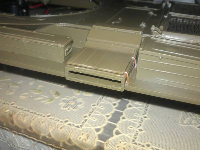

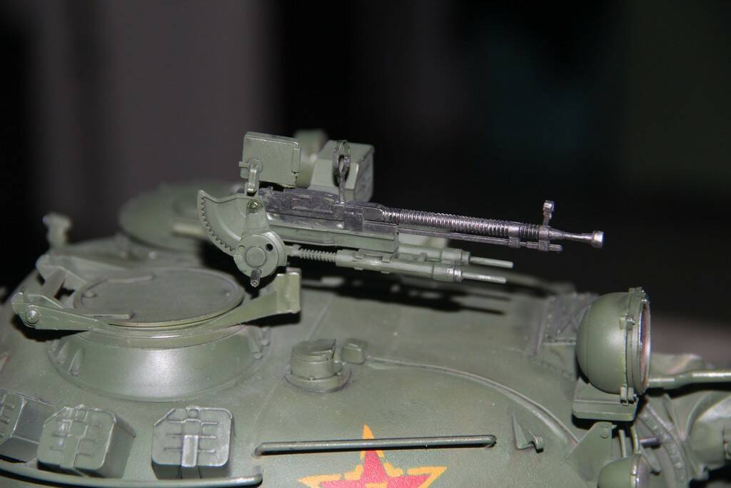

添加一些细节

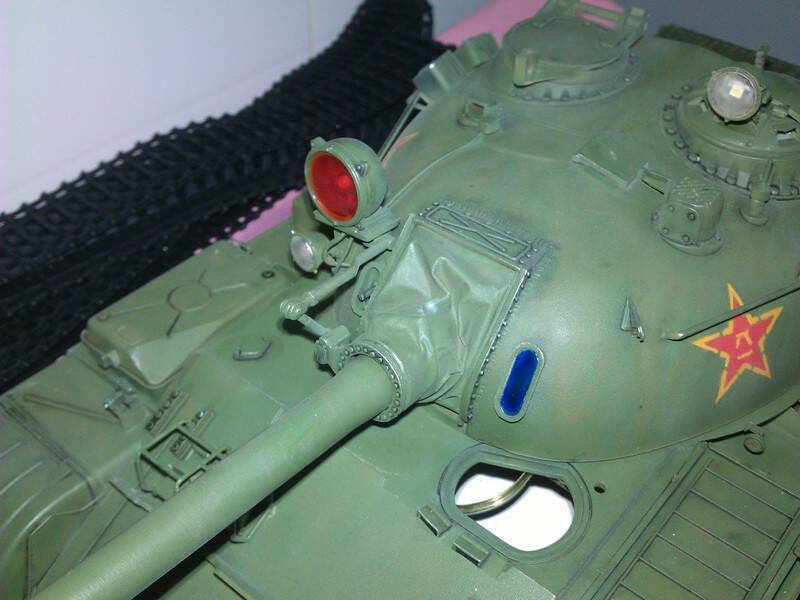

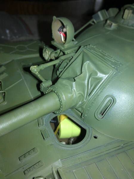

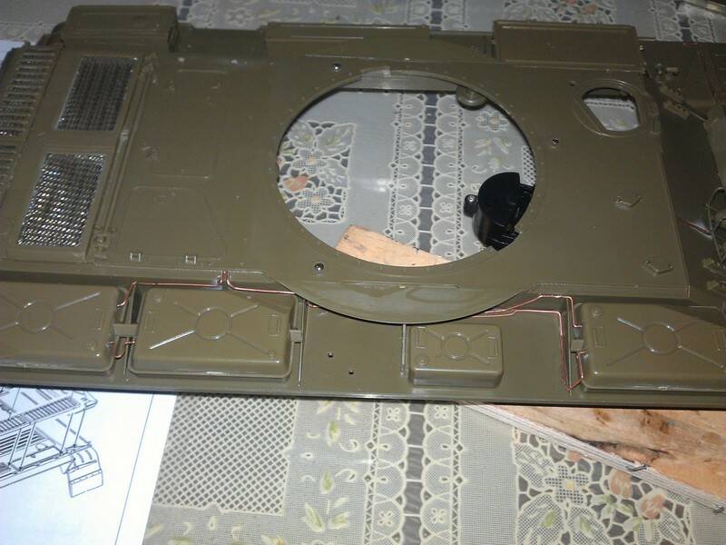

防爆网
添加管线

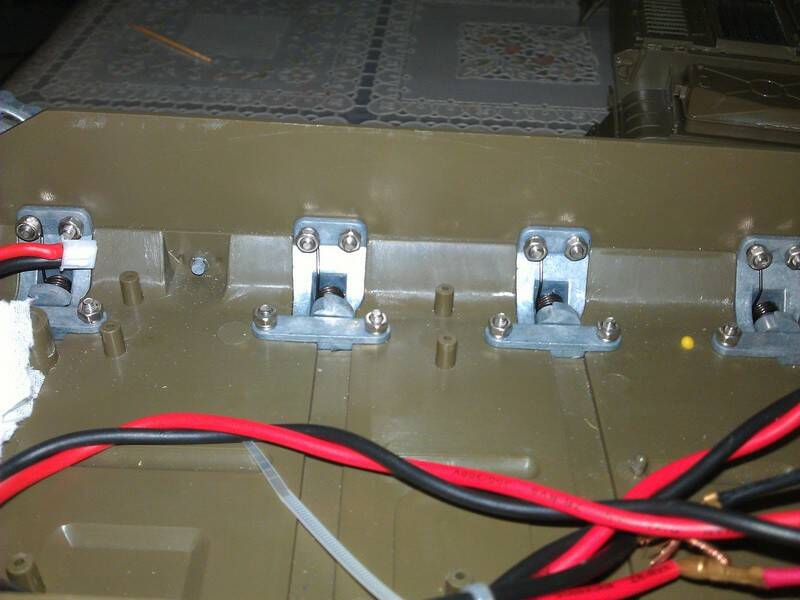

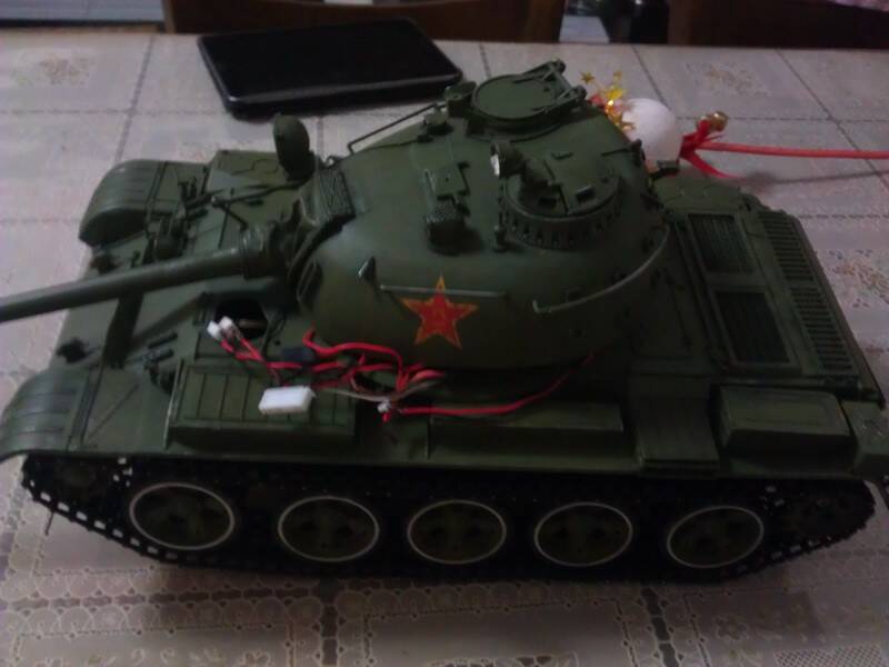

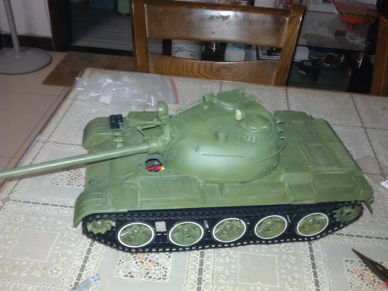

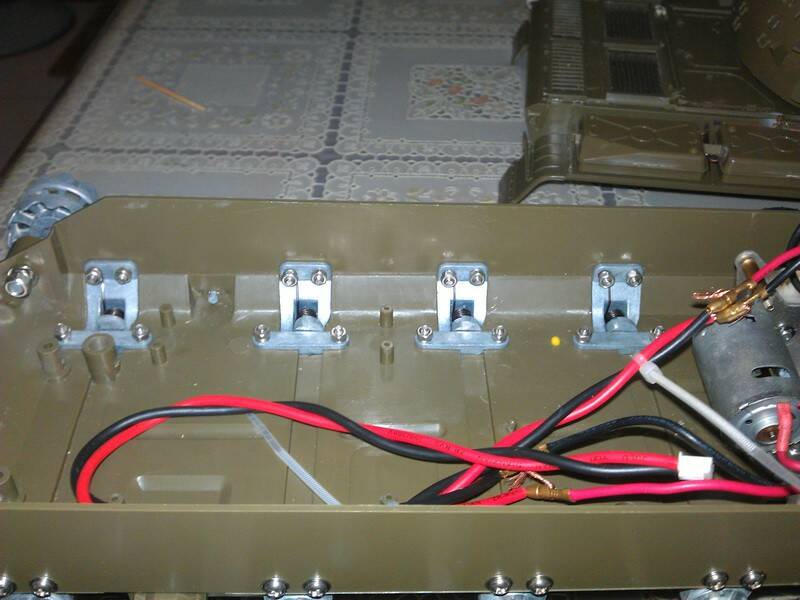

底盘装好

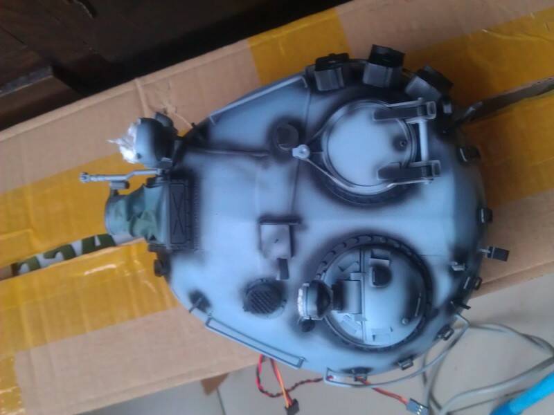

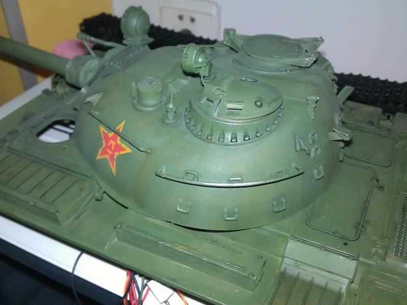

炮塔装好

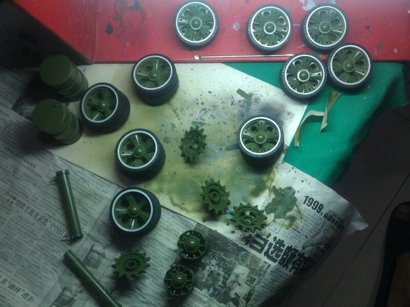

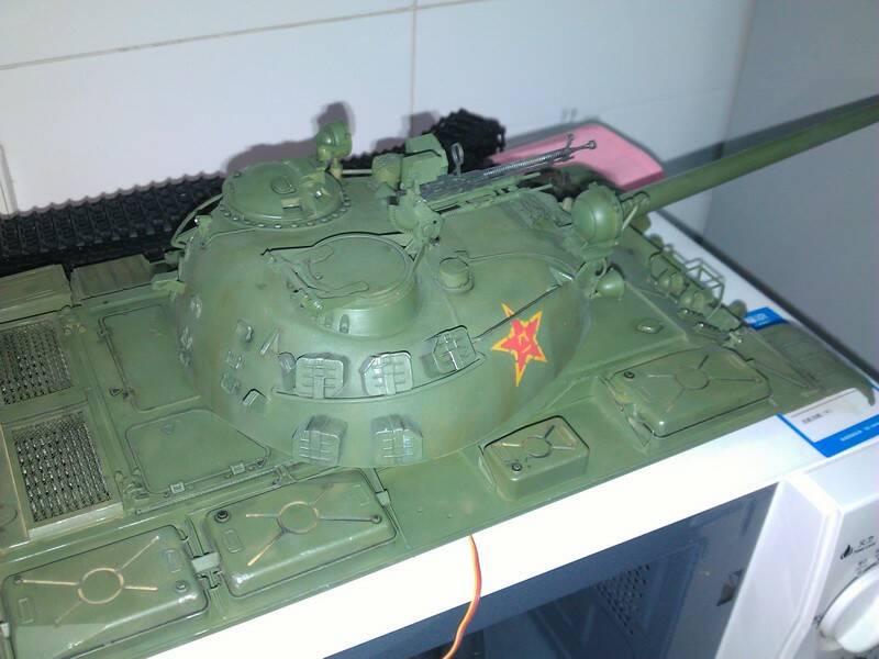

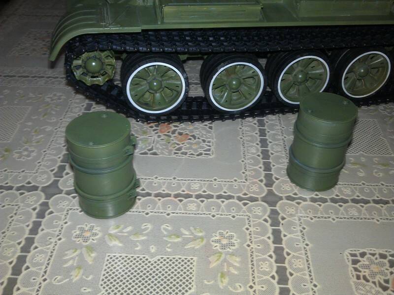

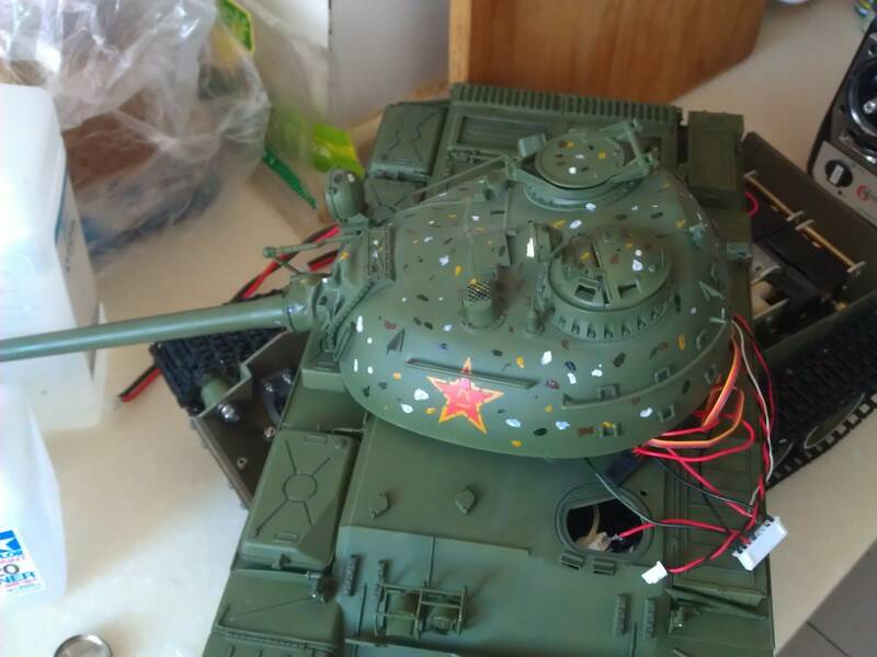

开始涂装
初步喷漆完成

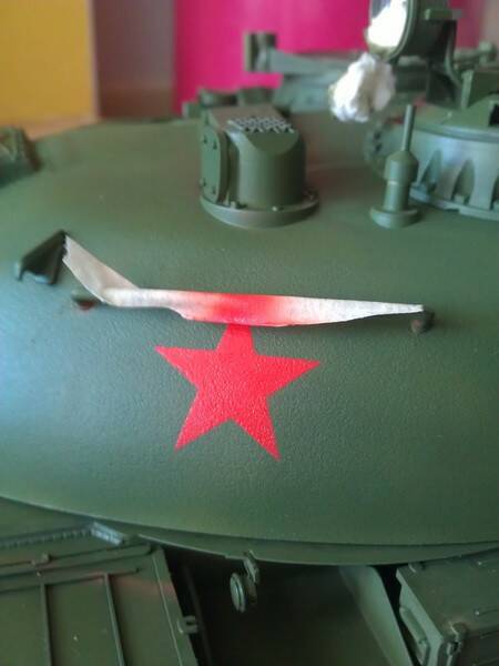

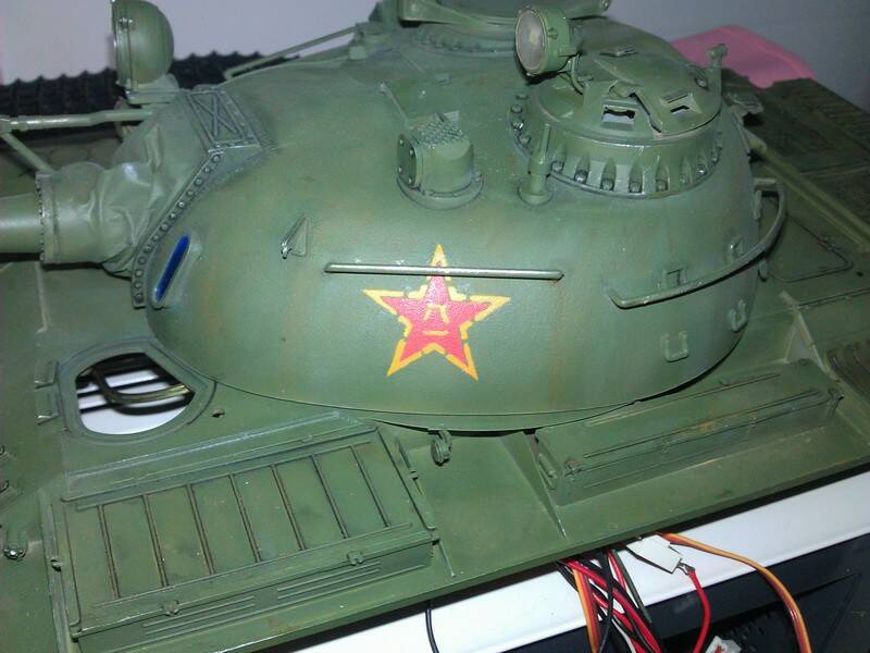

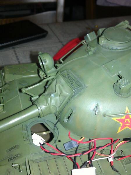

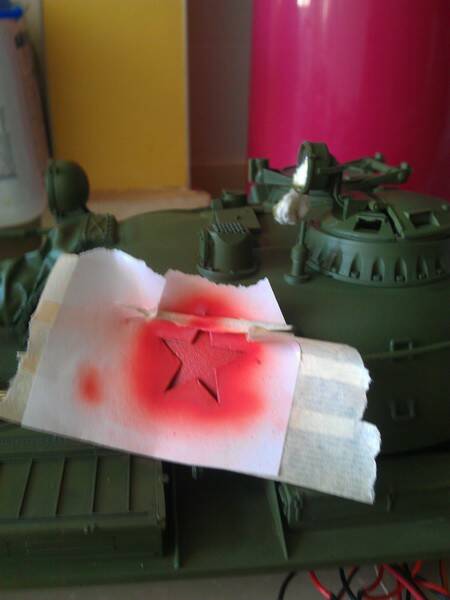

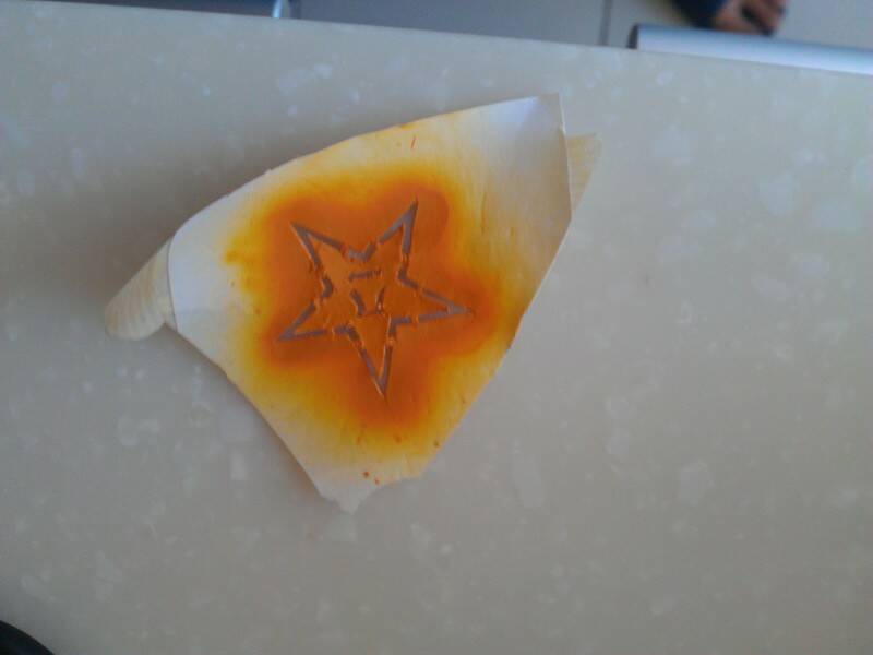

既然是PLA版,就要喷个大八一军徽
红五星挺好看
刻这个费劲死!

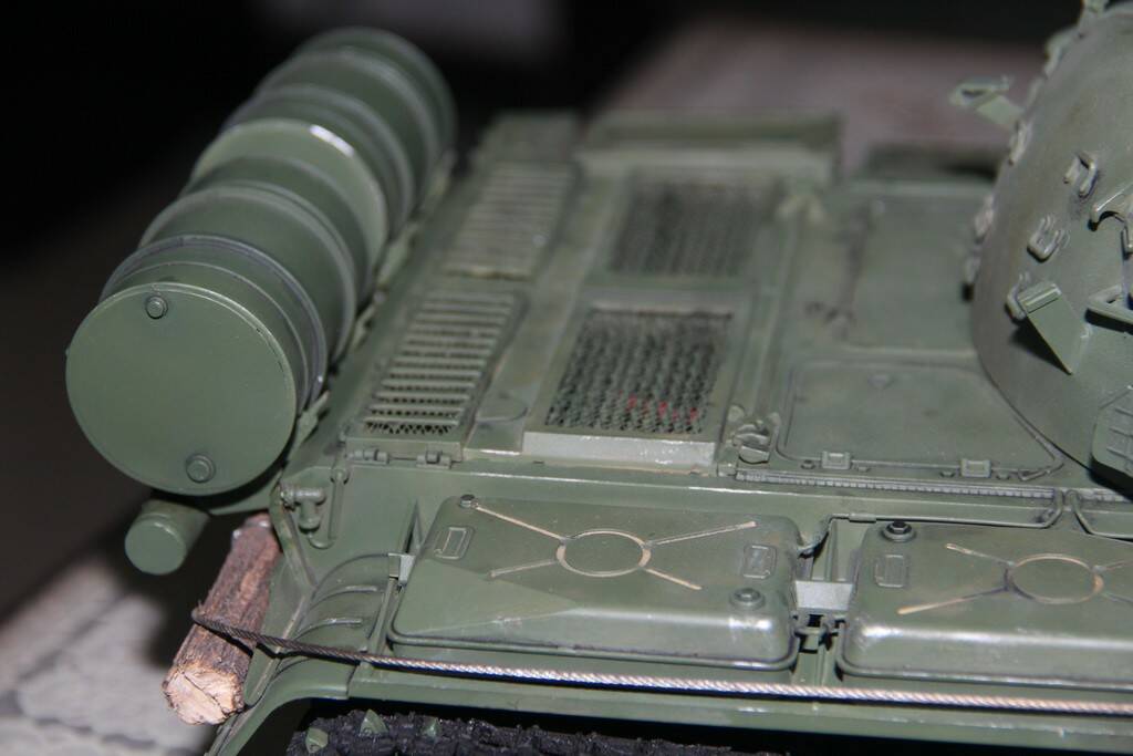

涂完还是很有成就感的!

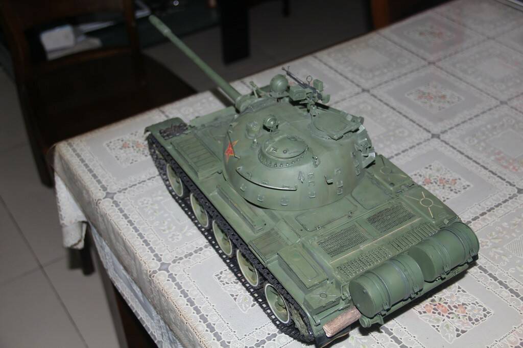

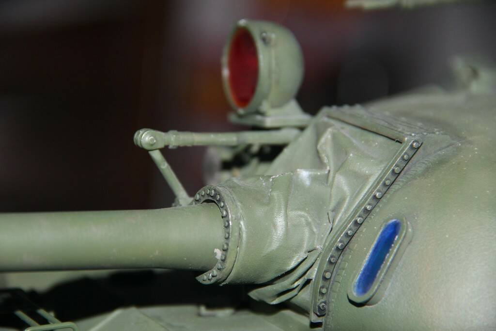

滤镜之
旧化完成

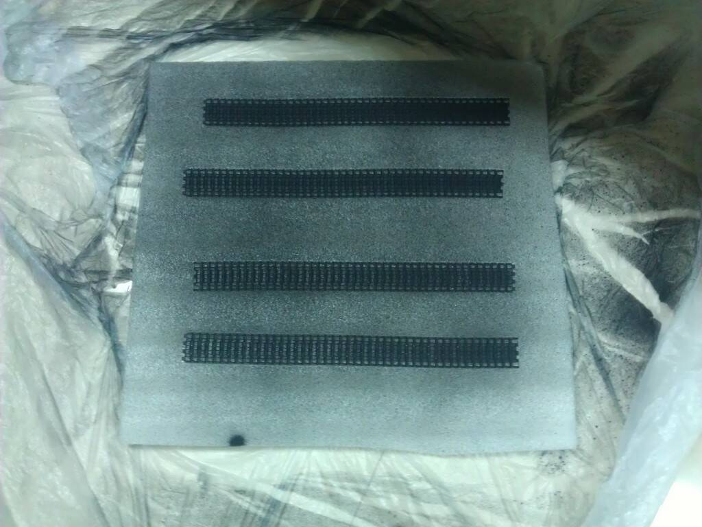

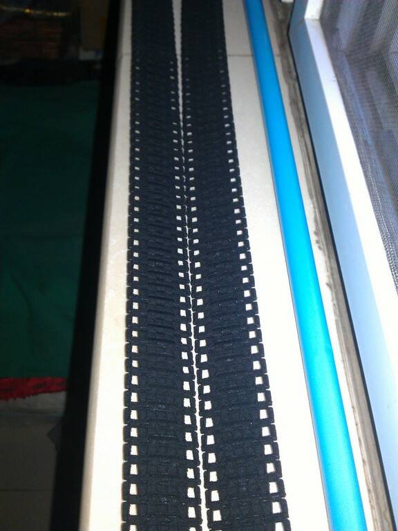

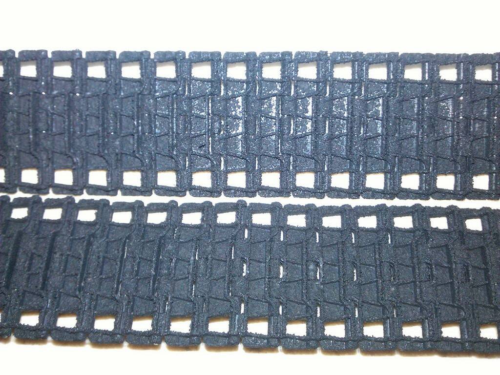

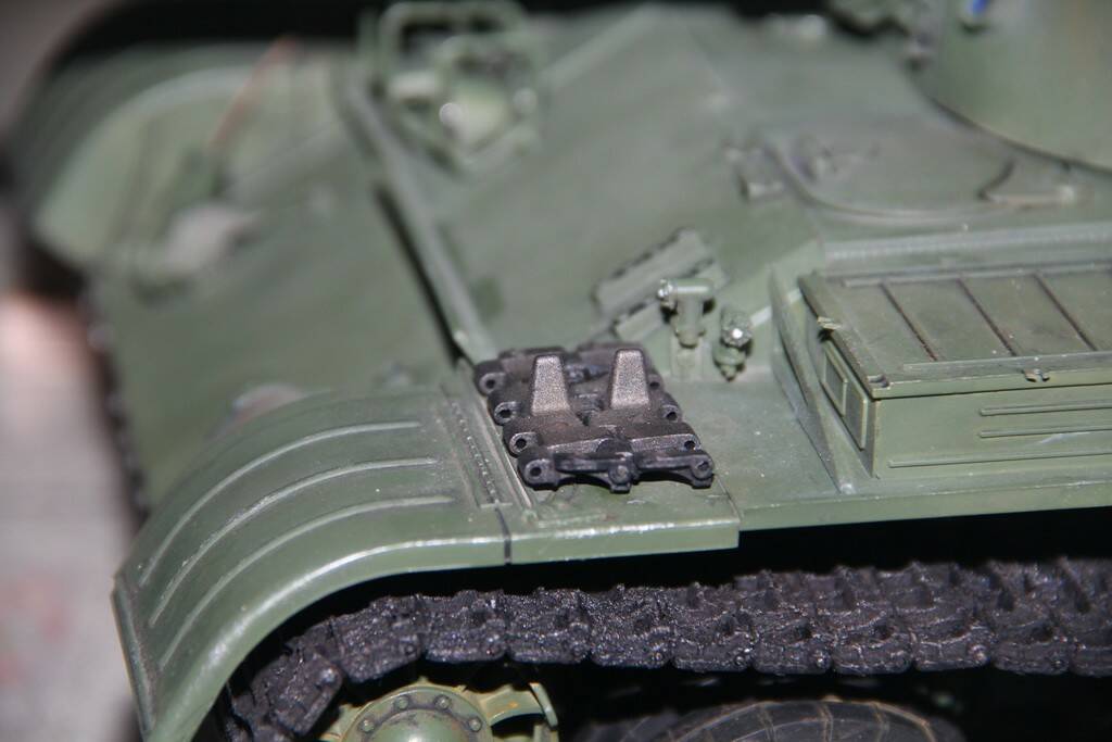

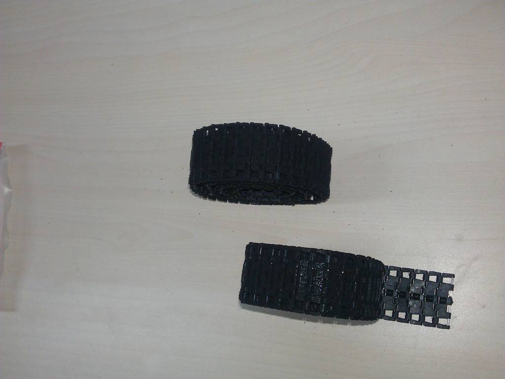

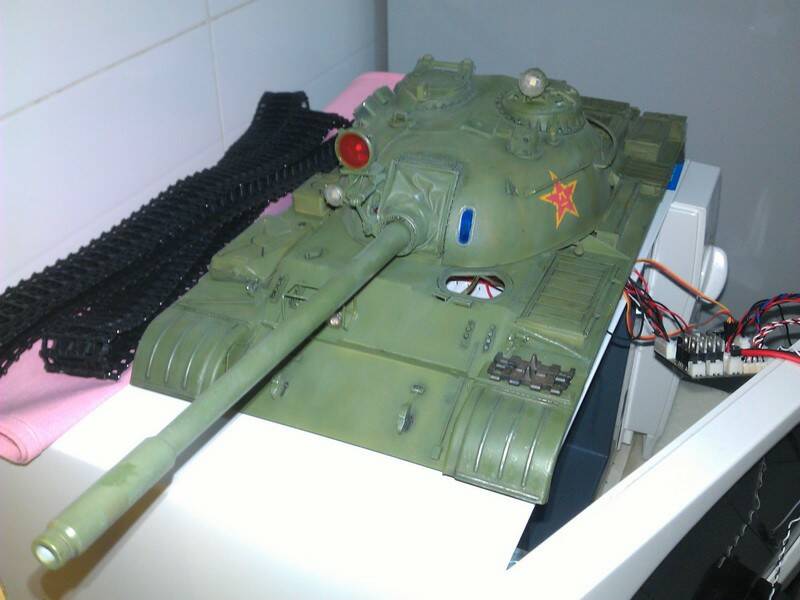

履带挂胶:用车用的地盘装甲喷了4遍

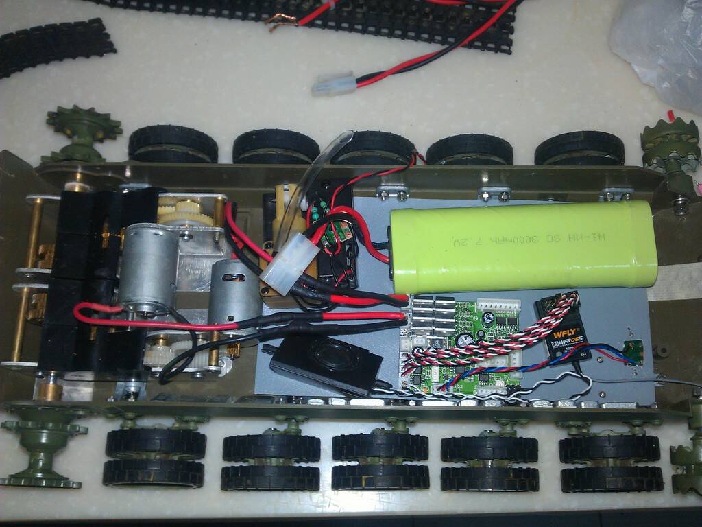

车体内部加了个垫板,一来安装电子系统有个平面比较方便,二来避免和底盘的金属件接触短路

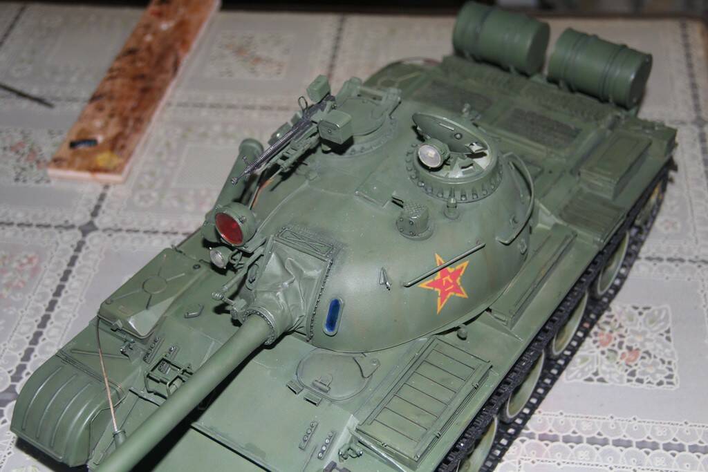

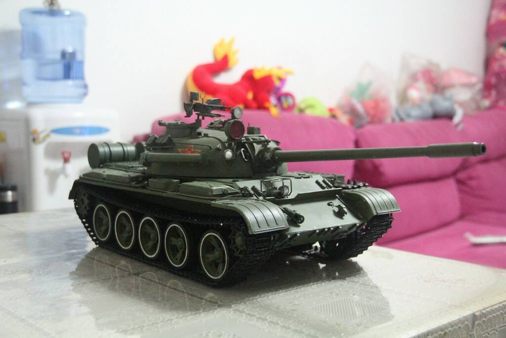

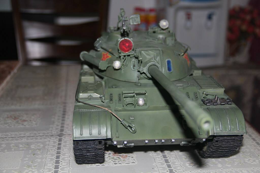

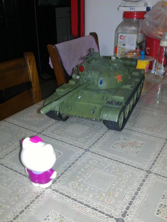

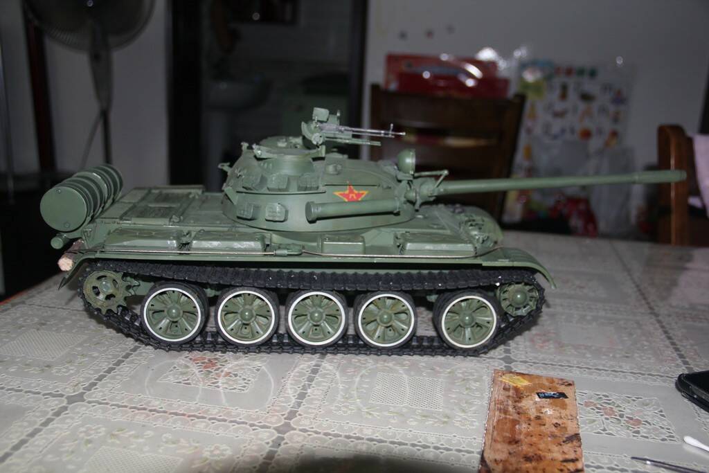

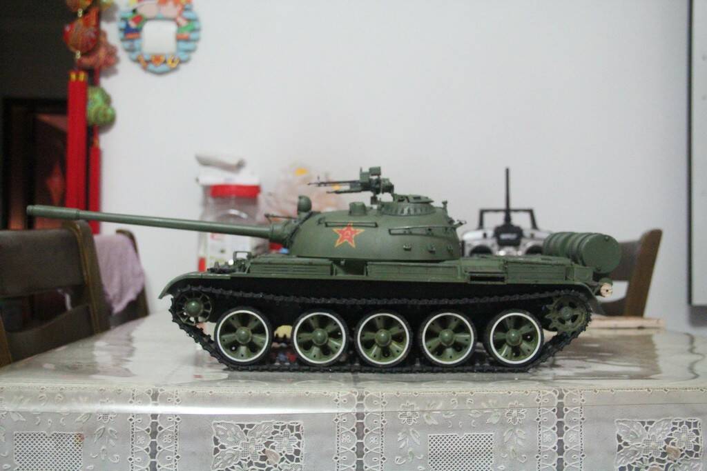

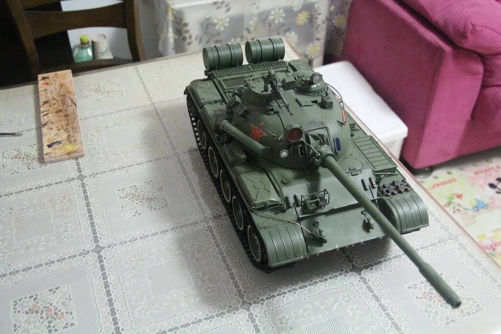

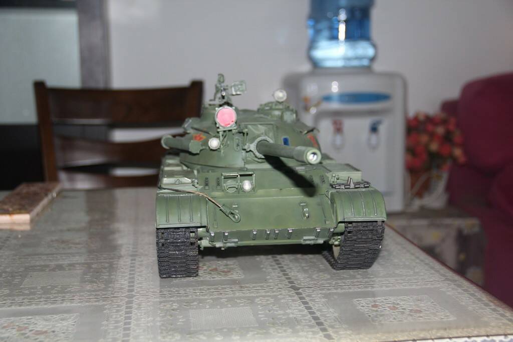

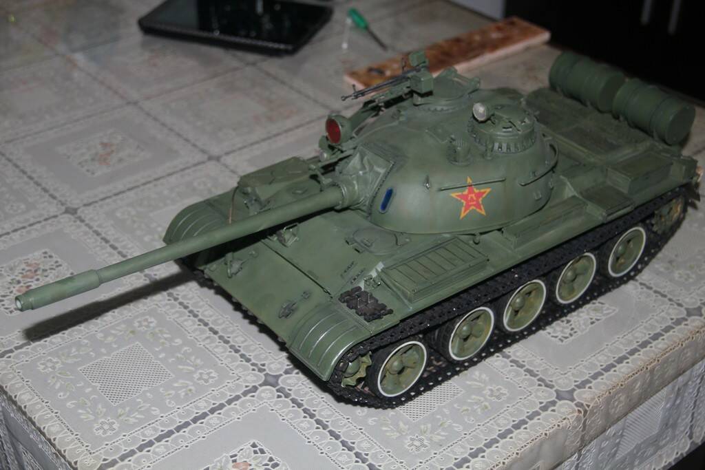

整体完成!!上图!

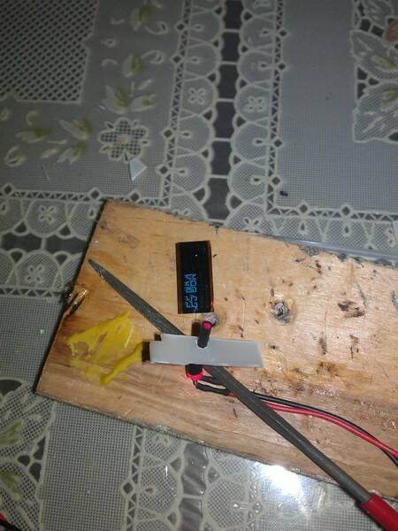

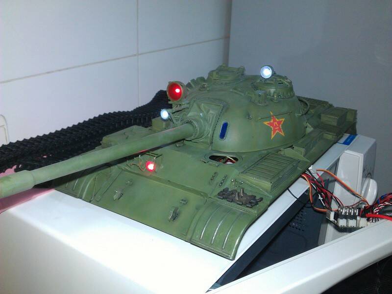

这里加了冒烟器的开关
最后上一张场景:某年某月的某一天
