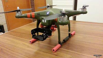

請問哪裡有賣小白這種4顆球的gopro雲台.圖中好像是用在別種相機的

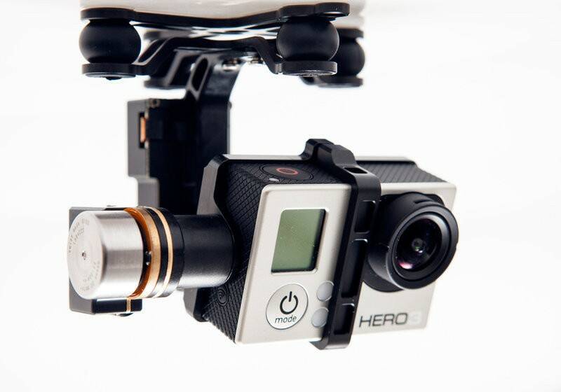

這種雲台因重心不對容易產生果凍畫面,算是早期的設計,僅給樓主參考一下
目前最佳的設計幾乎都是這樣

謝謝您.小弟的意思是想找防震固定雲台.因為第一次接觸4軸.因此不敢把設備搞得太複雜.只想先接觸gopro固定式的防震雲台.等摸熟了小白之後.有必要再行升級.畢竟塔羅的雲台要用在小白上.還有接電.改腳座.以及雲台設定的問題.謝謝您
發表於 2013年9月23日 10:51 PM | 顯示全部樓層
那個我有買,也是GOPRO用的,無刷雲台推出之前沒得選擇,就買來當白老鼠......
除了影響小白的重心外(降落著地會往前倒翻掉=.=),整個結構很軟,拍攝畫面晃動大,比原本硬掛還果凍,
現在還是直接入手無刷雲台比較好,免得浪費錢

請教您是用哪款的無刷雲台.好用嗎.設定上會很困難嗎
發表於 2013年9月24日 03:19 AM | 顯示全部樓層
sunny593361 發表於 2013年9月23日 11:22 PM
我的小白是用STO的GOPRO無刷雲台,FY680則是裝WIND1
那時候塔羅跟小禪思都只有消息出來而已...
忍不住就出手買了這兩台來玩玩
現在是覺得塔羅的CP值比較高
裝法跟設定大同小異沒有很複雜
