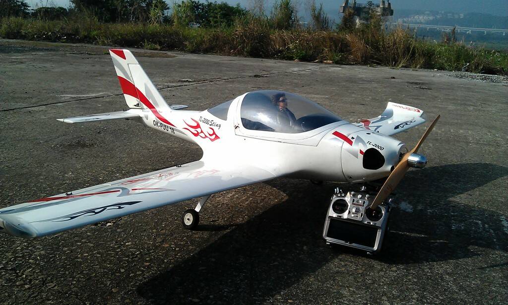

小弟最近購買一台大基隆的30cc  TL2000 Sting 像真輕航機,感覺飛機重量很重,我是裝ZENOAH G-26汽油引擎全備重量7.5kg,想請問有飛過這架飛機的大大能分享一下你的飛機全備重量是多重?引擎是用哪一顆?飛起來推力如何?降落時浮力如何?穩定性和抗風性如何?聽其他機友說50cc的TL2000很好飛但30cc沒認識機友飛過不知道,請飛過該機型的機友能分享一下飛行心得,謝謝!
個人感覺玻纖機身重量太重和他用的膠有很大關係,FRP膠便宜但很重

這台我有幫飛友調過"降落建議設定襟翼40度至50度搭配水平尾翼混空"能降的很輕'不然前腳容易彎曲"只是6米厘鋼絲配合鋁腳"我有架50cc魯賓也是這做法'令人傻眼在地面跑都會彎曲朋友裝樂透25cc'沒再壓重"供您參考

前三點起飛距離較長
飛行重量用dle30,約7300
空中動力不用很大
副翼小。動作要大
設蝴蝶煞不用混水平

你好"25cc夠力"沒襟翼降落飛機會很快"能不能安全著陸只能依個人經驗而定'個人大型機較喜歡舵面全煞車"如襟翼負"副翼負"或是襟翼負"副翼正"(遙控器須做功課"設定很重要)每種短降法都有不同樂趣"以上個人經驗供您參考"
