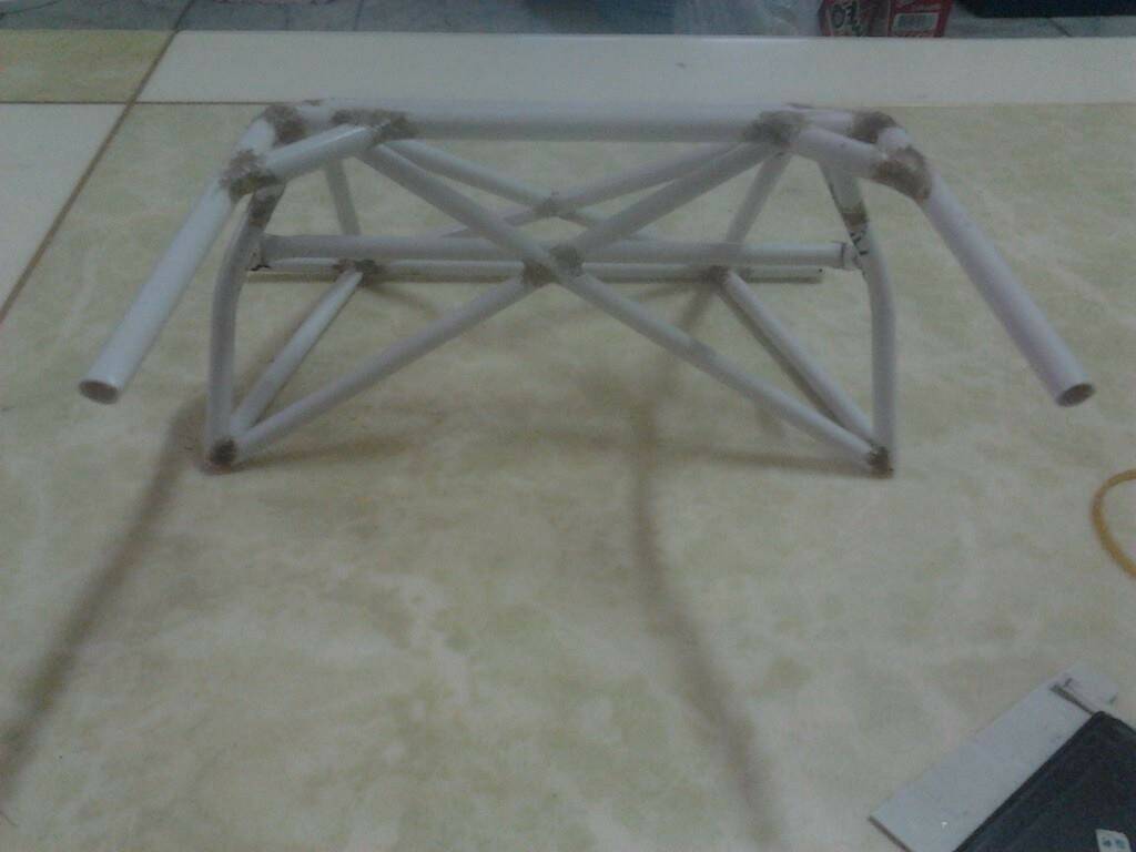

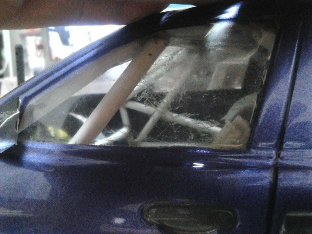

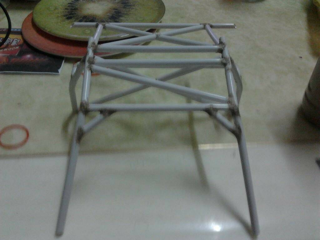

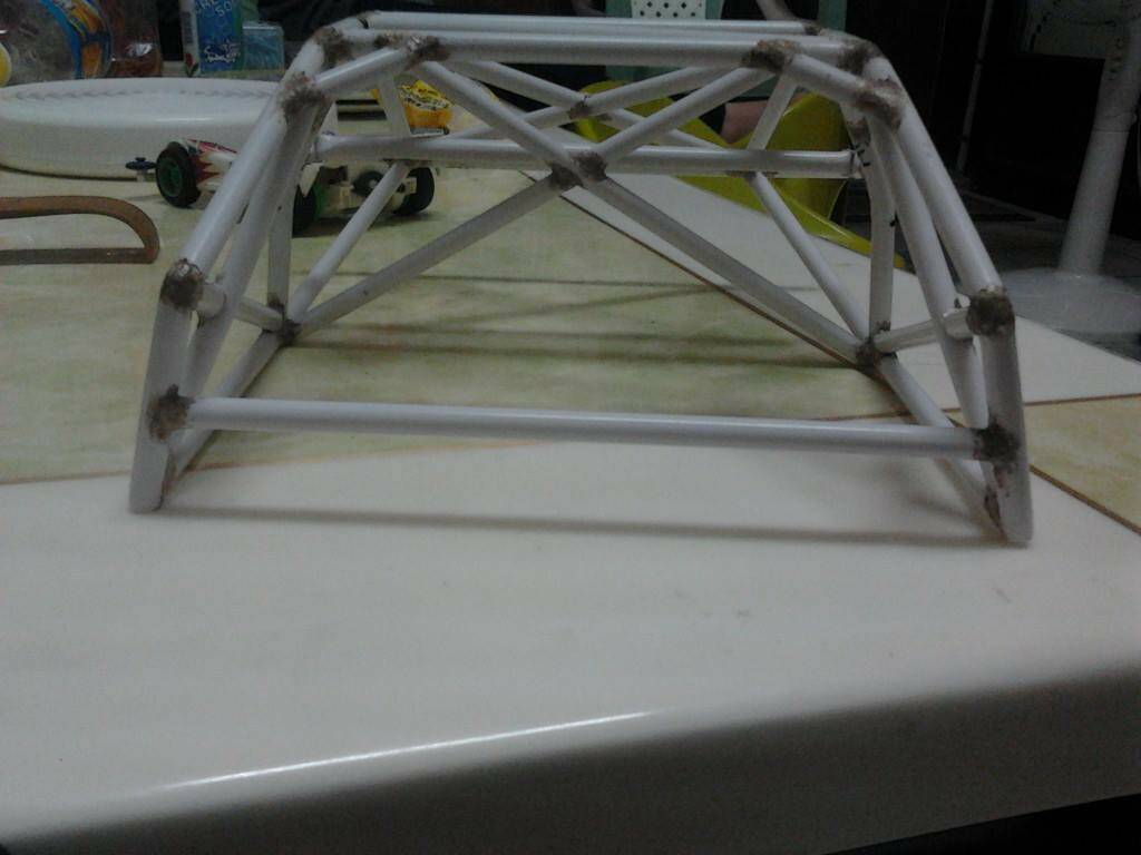

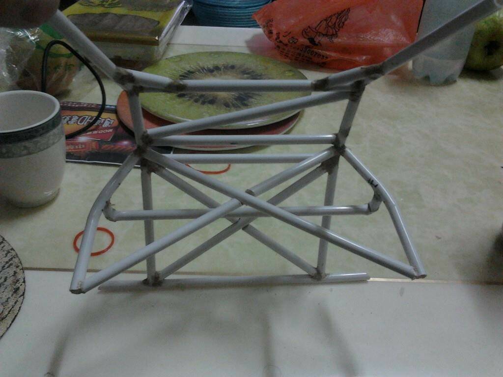

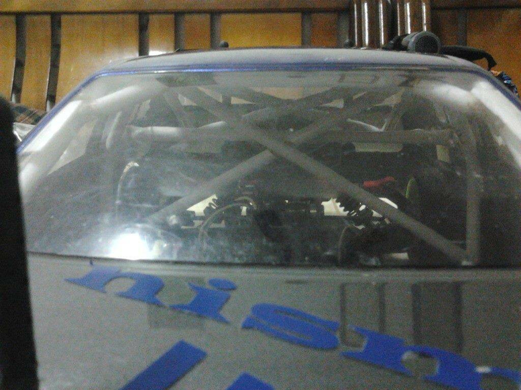

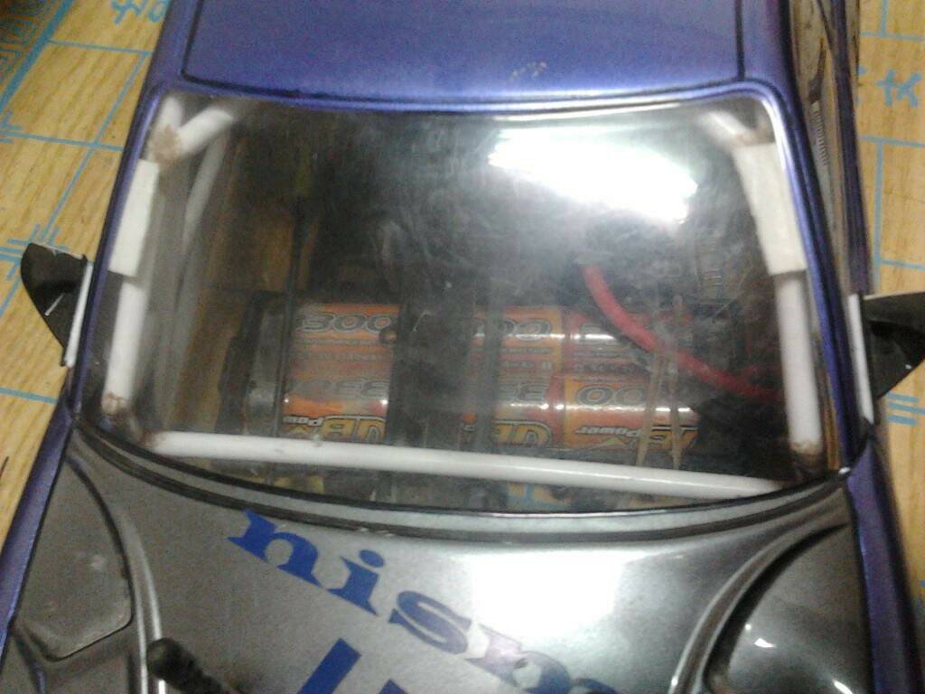

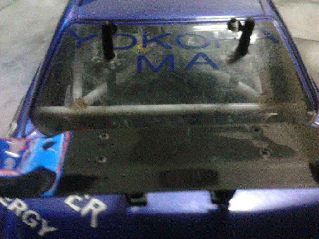

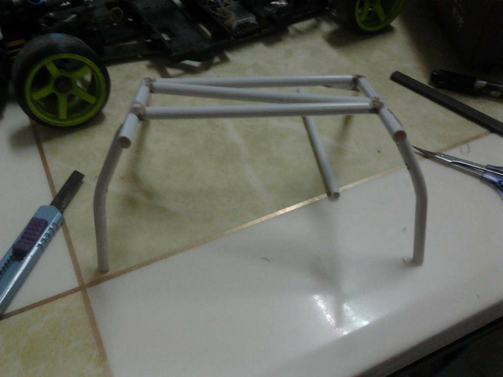

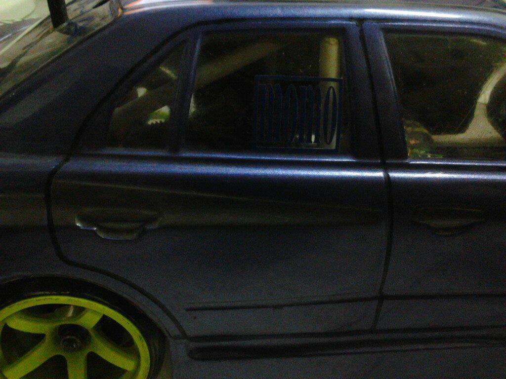

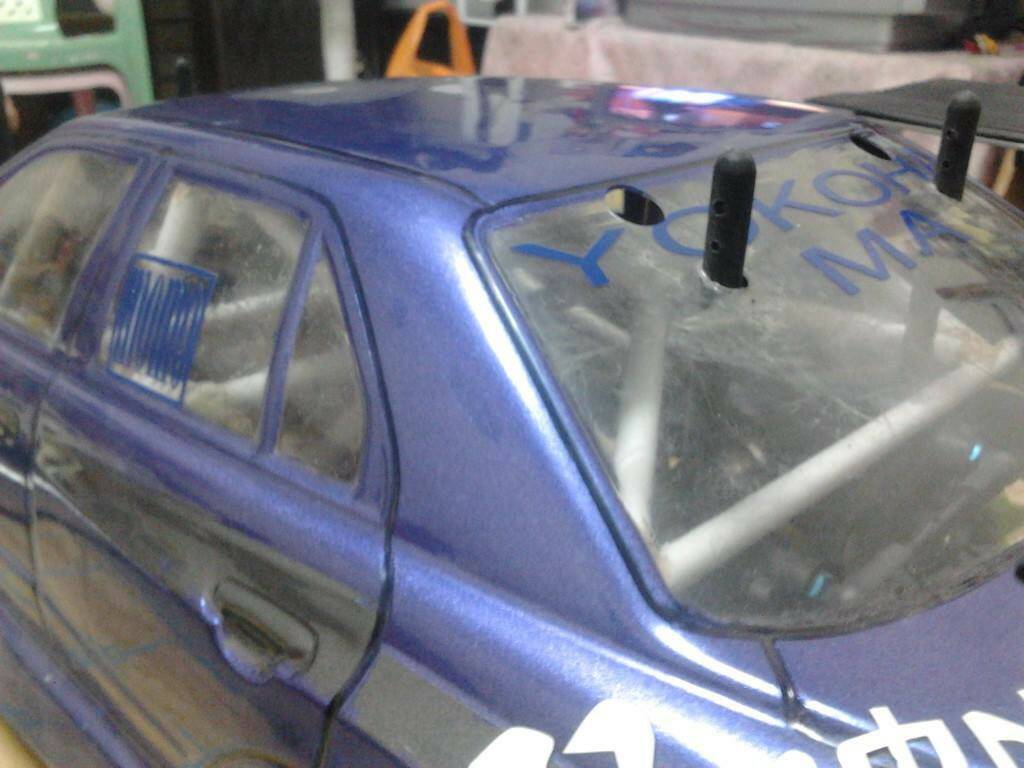

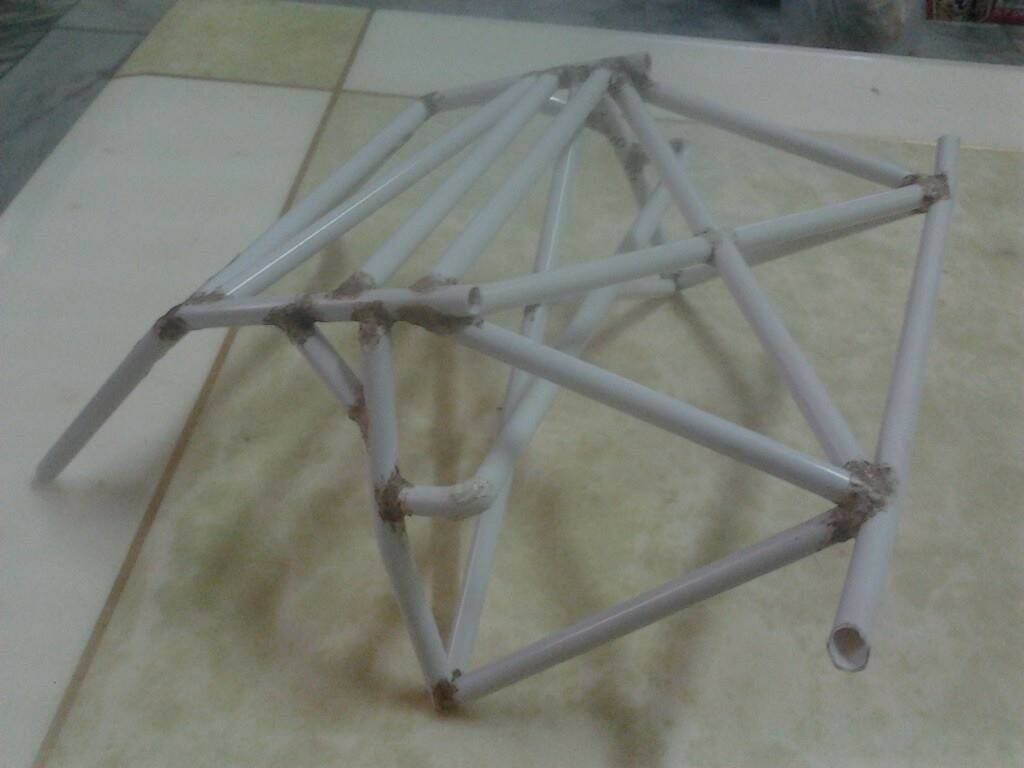

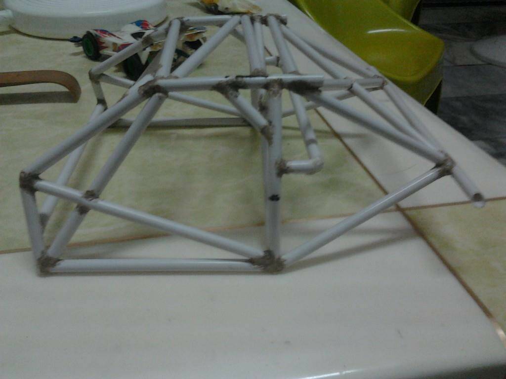

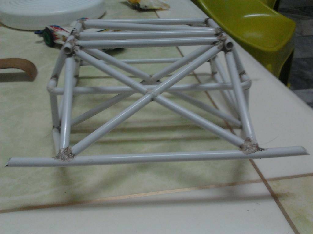

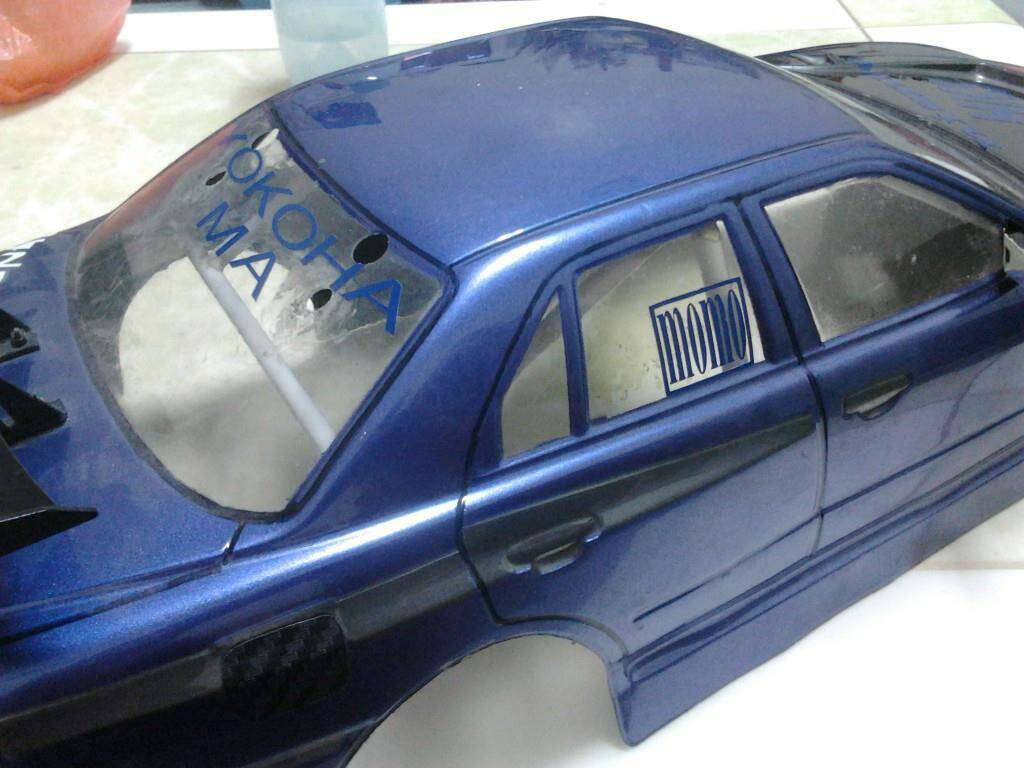

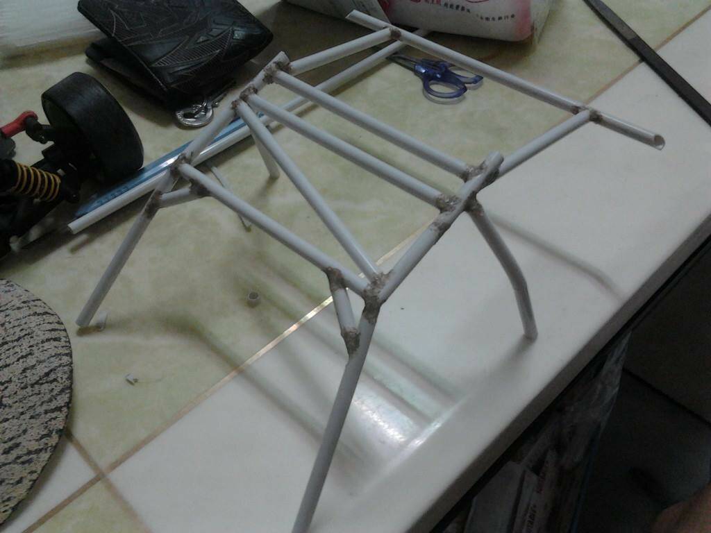

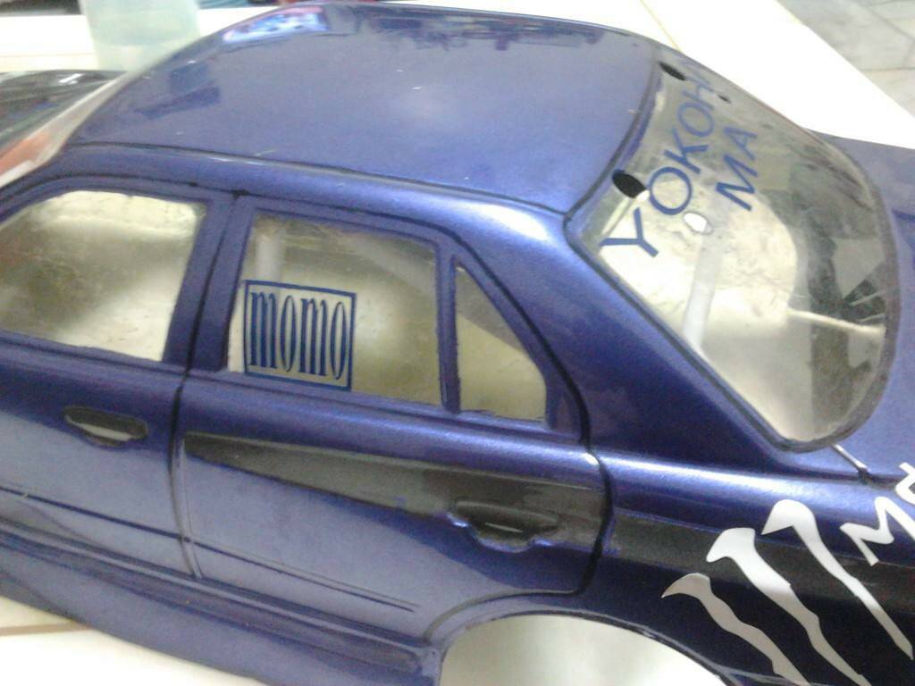

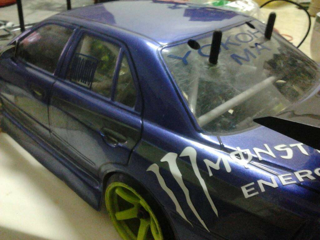

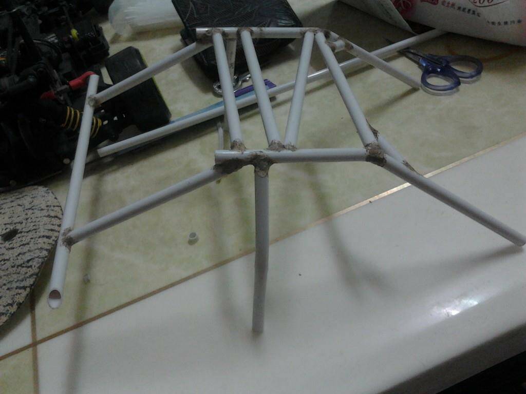

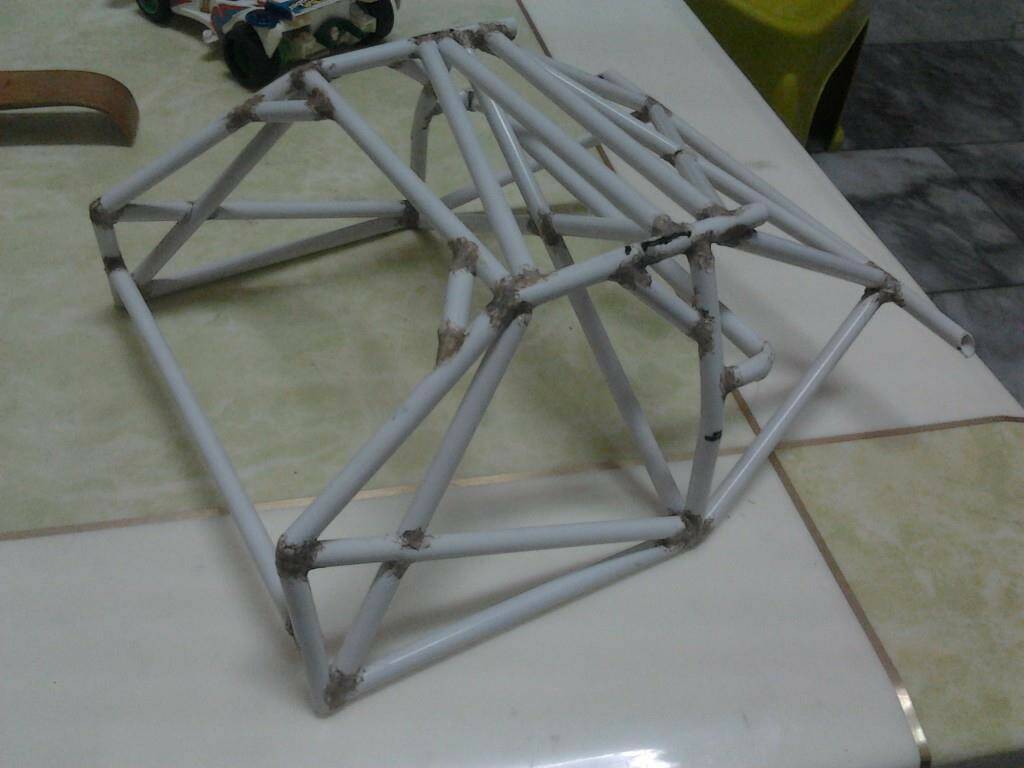

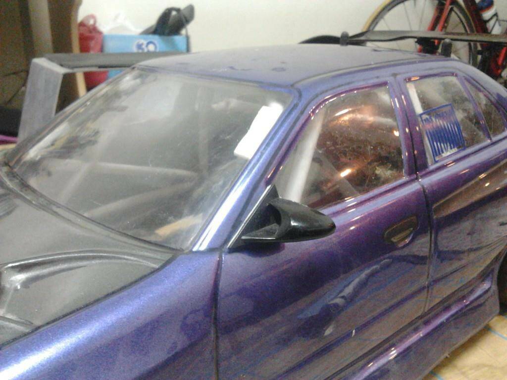

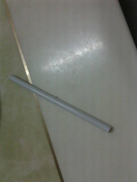

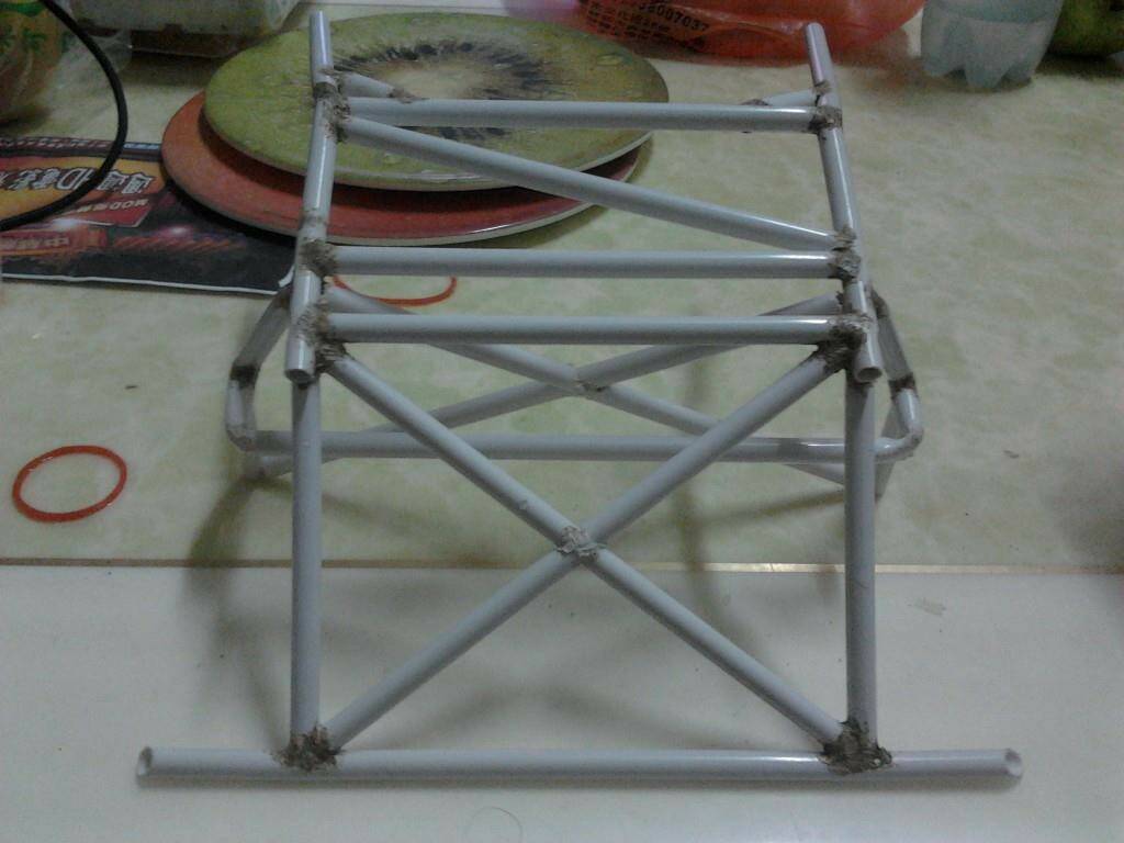

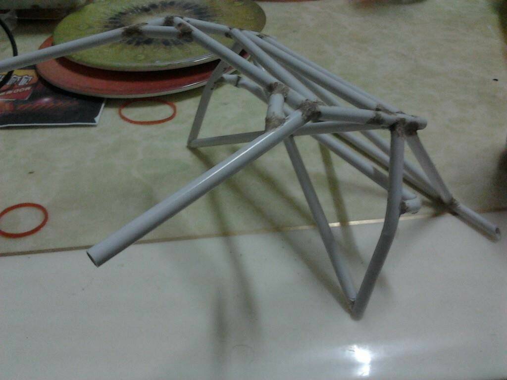

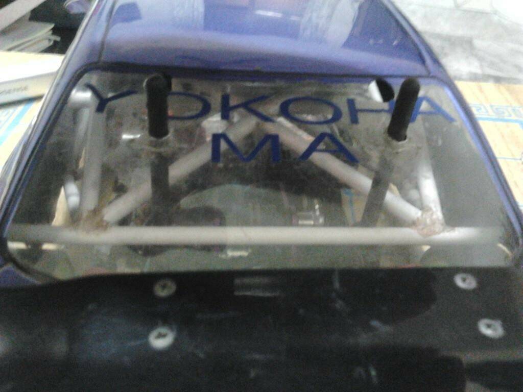

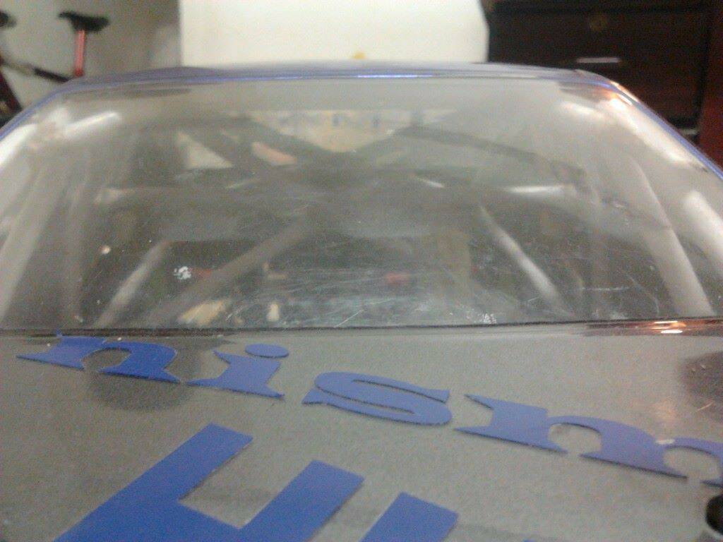

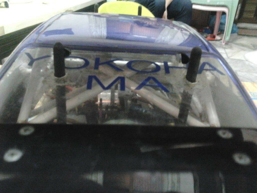

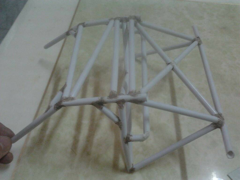

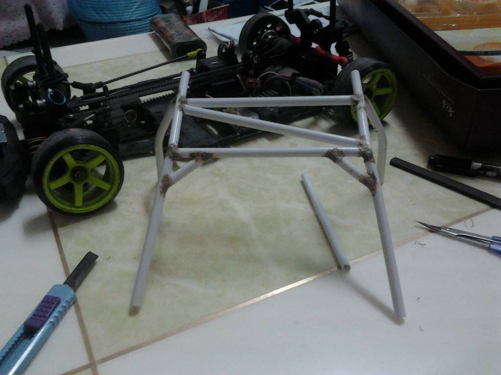

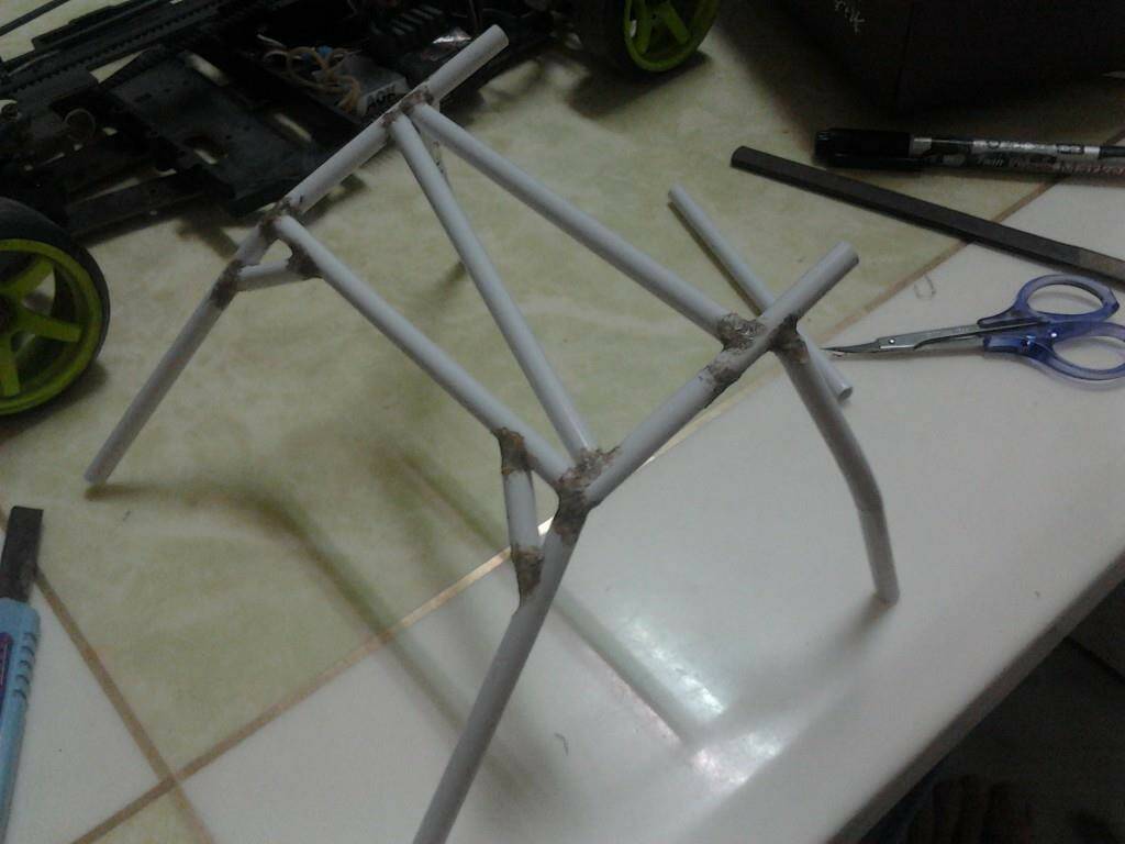

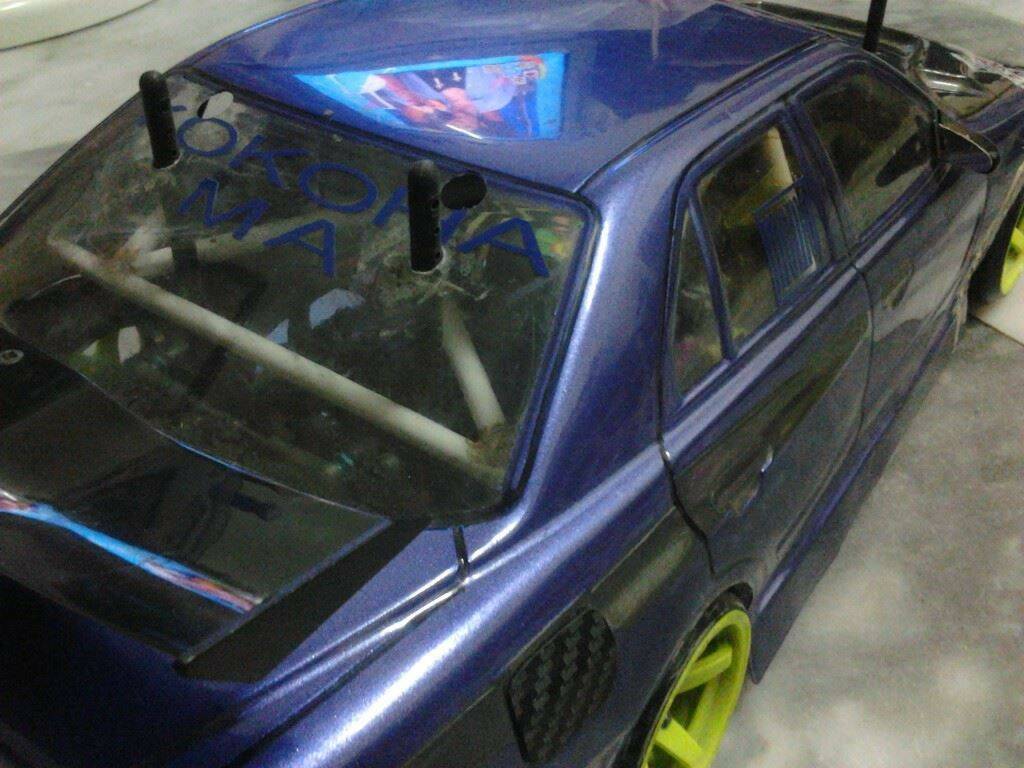

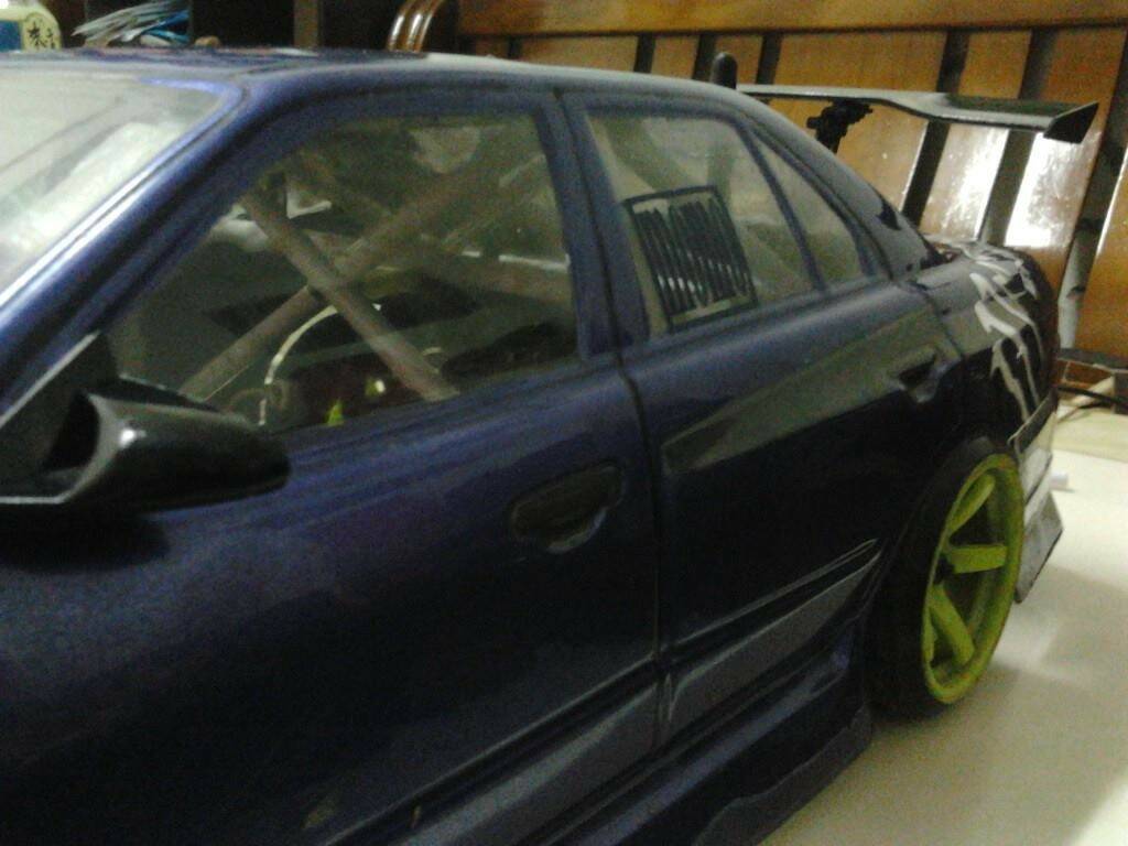

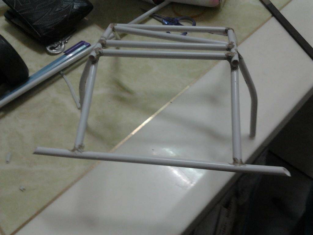

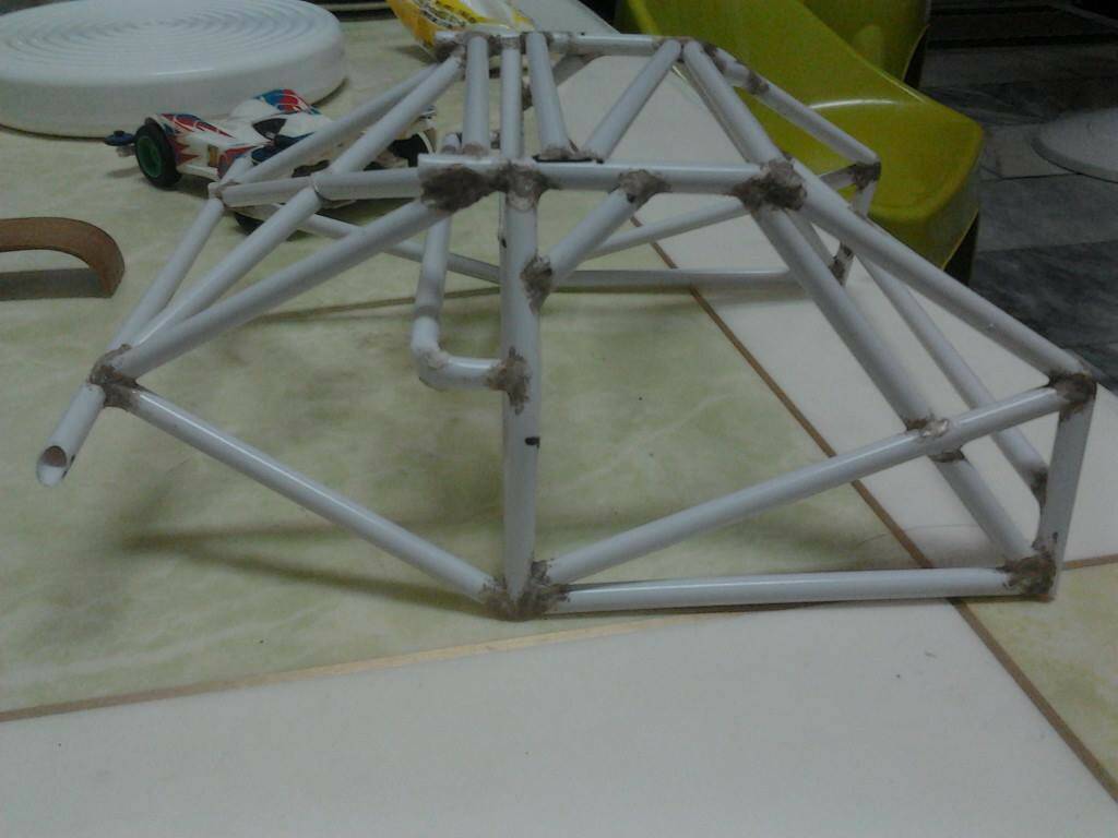

材料6mm塑膠圓管,此物美術社購買。不怎麼會用縮圖,所以簡略啦。全部用電烙鐵熔接,再補條。
首先在車殼抓要的距離,調整好後進行假銲,在拿起來加強補條。
